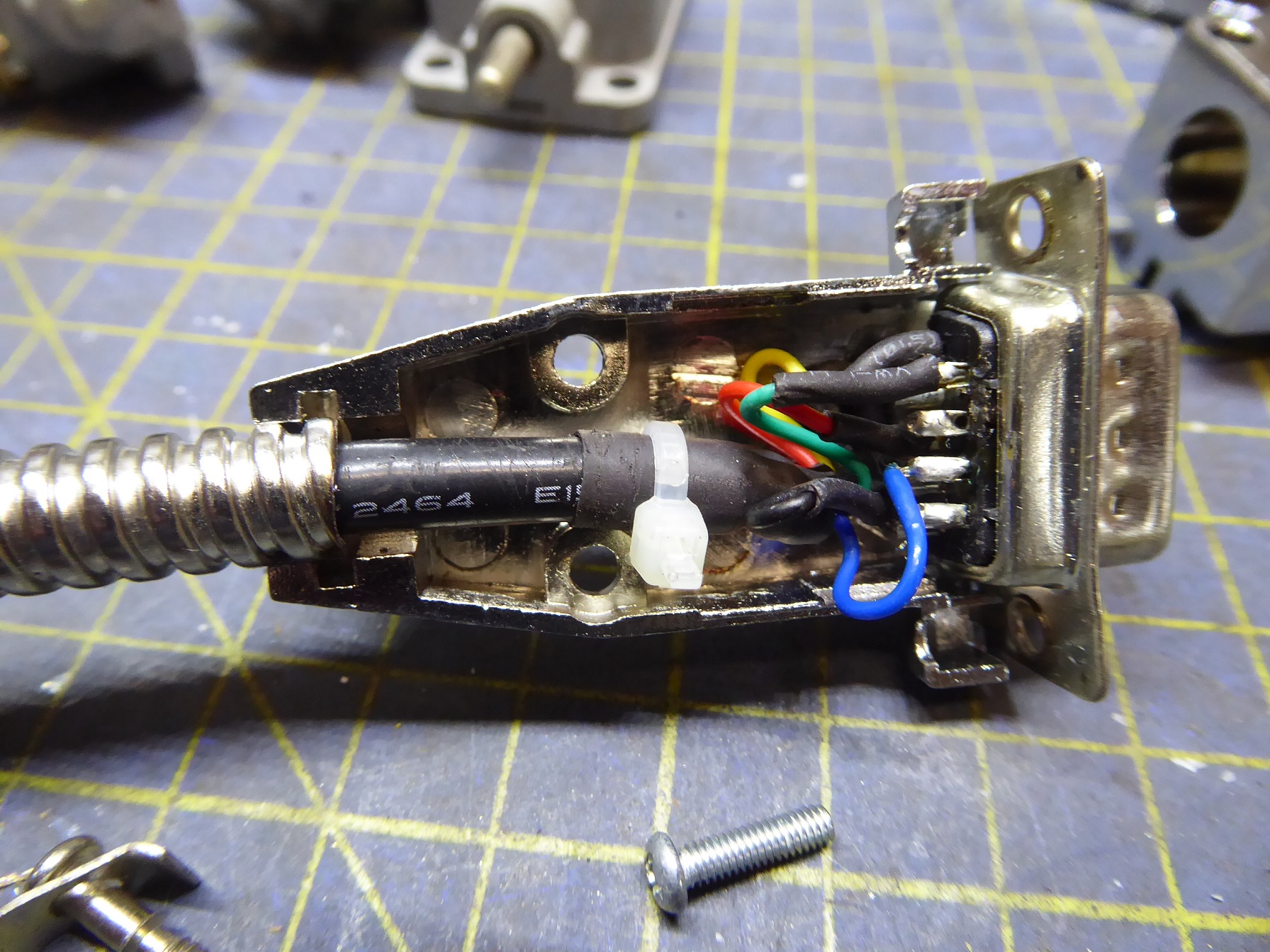

Myslalem tez, aby te stalowe przewody od linialow (a'la waz od prysznica) wrzucic w przezroczysty waz, typu szlauf ogrodowy tylko cienkoscienny i gietki, zeby byly gladkie. Nie lubie jak chlodziwo, olej i wiory wchodza w ten milion zakamarkow. Problem w tym, ze to oznacza rozpinanie wtyczki, a pewnie przewody lutowane (nie rozbieralem i nie mam jak teraz sprawdzic, daleko od domu).

bogus105 pisze:Problem w tym, ze to oznacza rozpinanie wtyczki, a pewnie przewody lutowane (nie rozbierałem i nie mam jak teraz sprawdzić, daleko od domu).
Wtyczka wygląda przeważnie tak.
Nic wielkiego, musiałbyś tylko zapamiętać gdzie który kolor pod pin idzie, i dać ew. nowe koszulki...
Może będziesz miał okazję gdzieś zobaczyć.

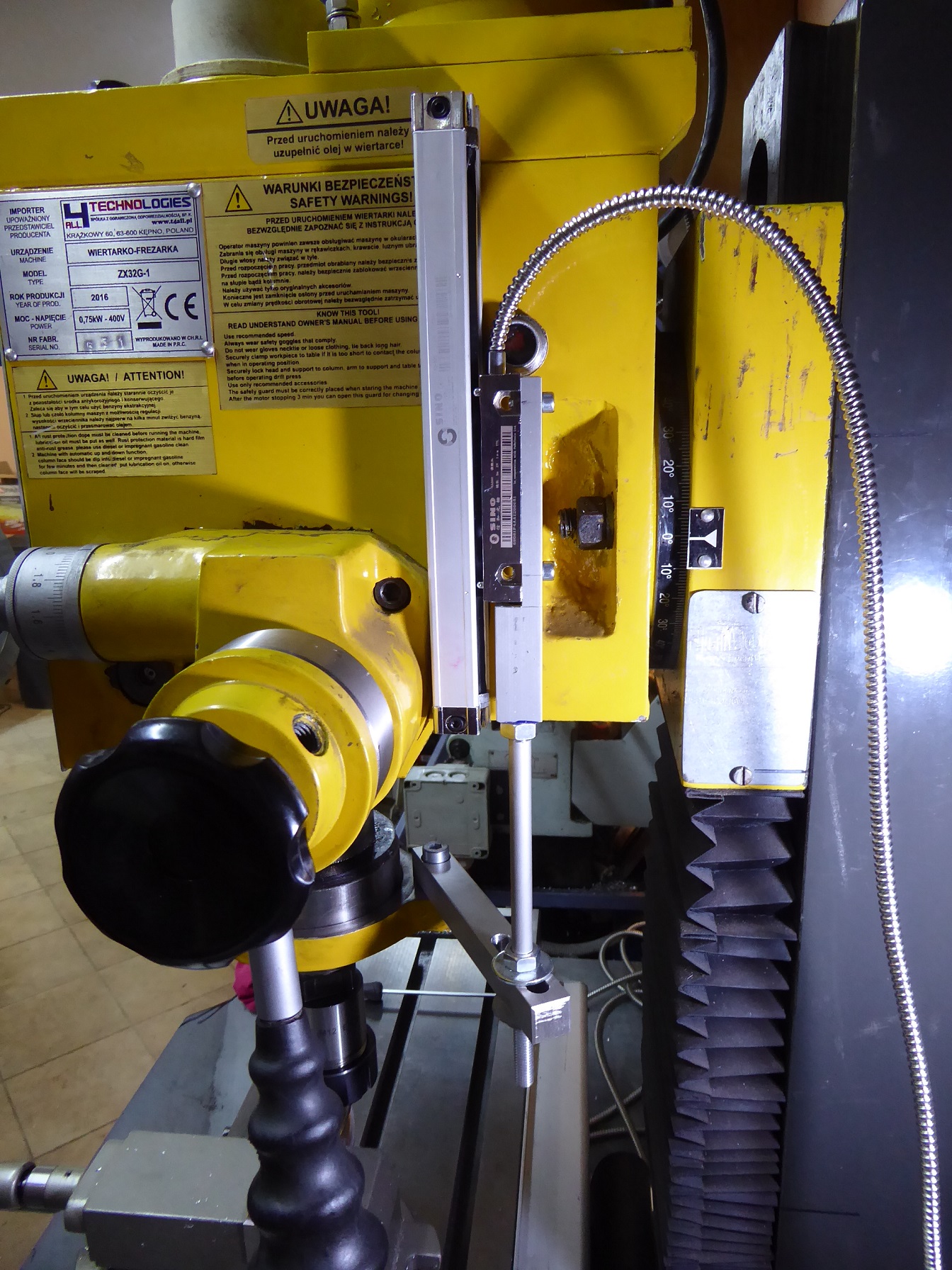

W zasadzie to przeskakują tylko w osiach Z+U(sprzężone) cyfry tysięcznych i (w zakresie jednej cyfry) setek. Dziesiąte milimetra stoją w miejscu. Osie X i Y stabilne. Funkcja filtracji cyfrowej* czytnika nie jest tu włączona specjalnie by sptrawdzić jak jest sztywno i jak na drgania reagują czytniki.
Przy mniej udarowym frezowaniu drgają tylko tysięczne Z i U (co zrozumiałe).
Ale rozdzielczość liniałów mam do mikrona, jarzmo osi Z wygląda o mnie tak,
frezarko-wiertarka-zx7045-nowa-p-chinsk ... 0-520.html
czyli jak widzisz nie jest jakiś specjalnie sztywny (jak u Ciebie), a podejrzewam, że na większej, częściej stosowanej rozdzielczości 5µm lub większej (w tokarce mam fabryczne na sankach poprzecznych 10µm, a wzdłuż łoża 20µm) odczyty będą jeszcze bardziej stabilne.

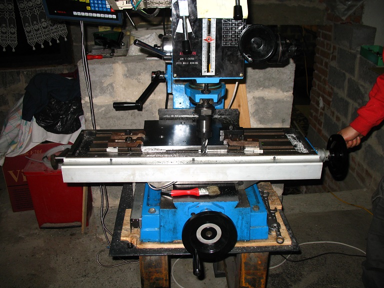

To ja sie zastanawialem jakiej rozdzielczosci linialy zakupic do Shizuoki, ktora ma sezonowane odlewy i wyprodukowana zostala w dobrych czasach w Japonii, bo patrzylem, czy warto doplacac do 1um, skoro moje pomieszczenie nie ma HVAC:):) Kupilem z rozdzielczoscia 5um, bo sie obawialem, ze majac 1um to bede za dlugo krecil korbami, zeby ustawic pozycje heieheih. A Ty do Zosi wrzyciles 1 um. Mam Zosie, tylko moja nazwana kiedys zostala przez Proma ZAY7045. Wiem, ze mozna z niej zrobic wskaznik pogodowy bo dynamicznie i calkiem mierzalnie zmienia wymiary wraz z temperatura na poddaszu:):) Nie mowie, ze jest zla, bo sprawila wiele radosci. Kupilem ja jak miala 10 lat, ale dopiero ja odkrecilem ja od palety transportowej, bo pierwszy wlasciciel, dwa dni po zakupie frezarki w sklepie, niestety wyzional ducha, a jego siostka przypomniala sobie o "czyms ciezkim i ze smaru" w garazu 10 lat pozniej podczas remontu domu!
Moja Zosia przepracowala lacznie moze jedna dobe w zyciu (taka to ma dobrze!) - co nie przeszadza jej tracic olej na uszczelnieniu pinoli. Ale te typy tak maja. Mozes chetny na Zosie? Nawet mama calkiem sporo elementow, zeby z niej cyborga zrobic, wlaczajac sruby kulowe 2005 i po dwie nakretki na srube, szafa sterownica ze sterownikami UHU (to sobie zostawiam). Ja od kiedy sprawilem sobie, wbrew logice, VHR-G to nie moge patrzec na inne frezarki (chyba jestem monogamiczny;P).

To nie Zosia, a też mała ale trochę poważniejsza i sztywniejsza ZX32G-1 z obrotowym stołem(waga 232kg, do Twojej oczywiście nawet nie ma co porównywać..),

na której można wykonywać już poważniejsze roboty z dobrą jakością, a że robi się czasem różne duperele dla siebie i kolegów, to mi tak mała pasuje

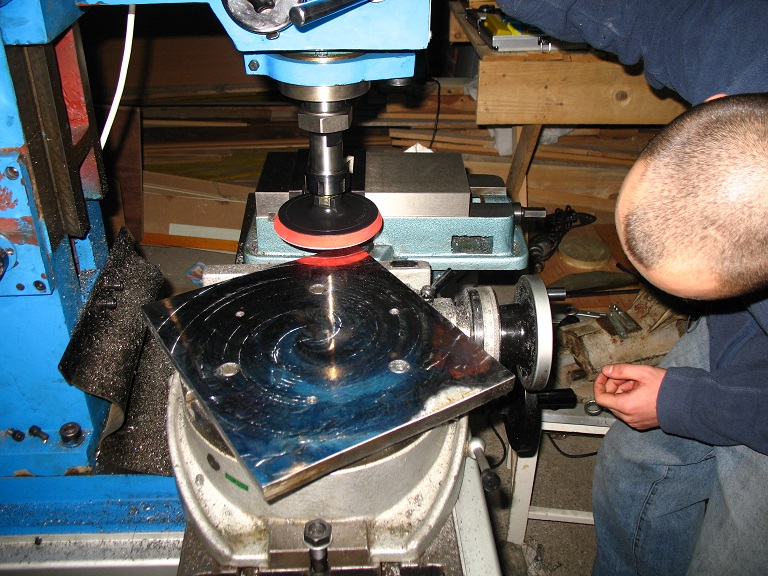

Jest zresztą na tyle sztywna, że można na niej nawet szlifować za pomocą wymyślonej przeze mnie przystawki. (między innymi dlatego liniały 1µm)
przystawka-szlifujaca-do-frezarki-zx-t95946.html

aaaa no to grubo mi się pomyliło z tą Zosią. Zosia to ta na okrągłej kolumnie. To ja mam tą z odlewaną kolumną na jaskółkach:

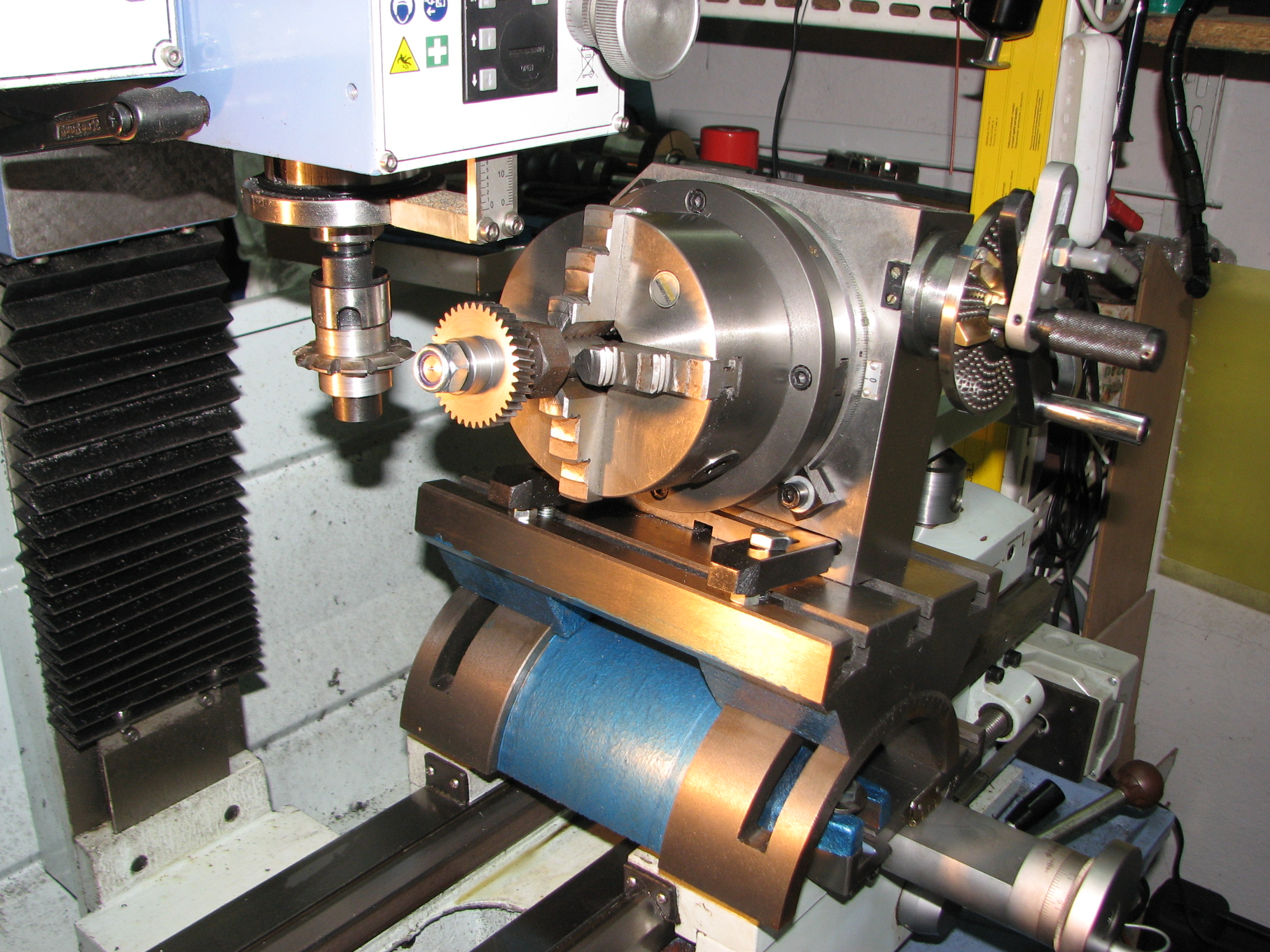

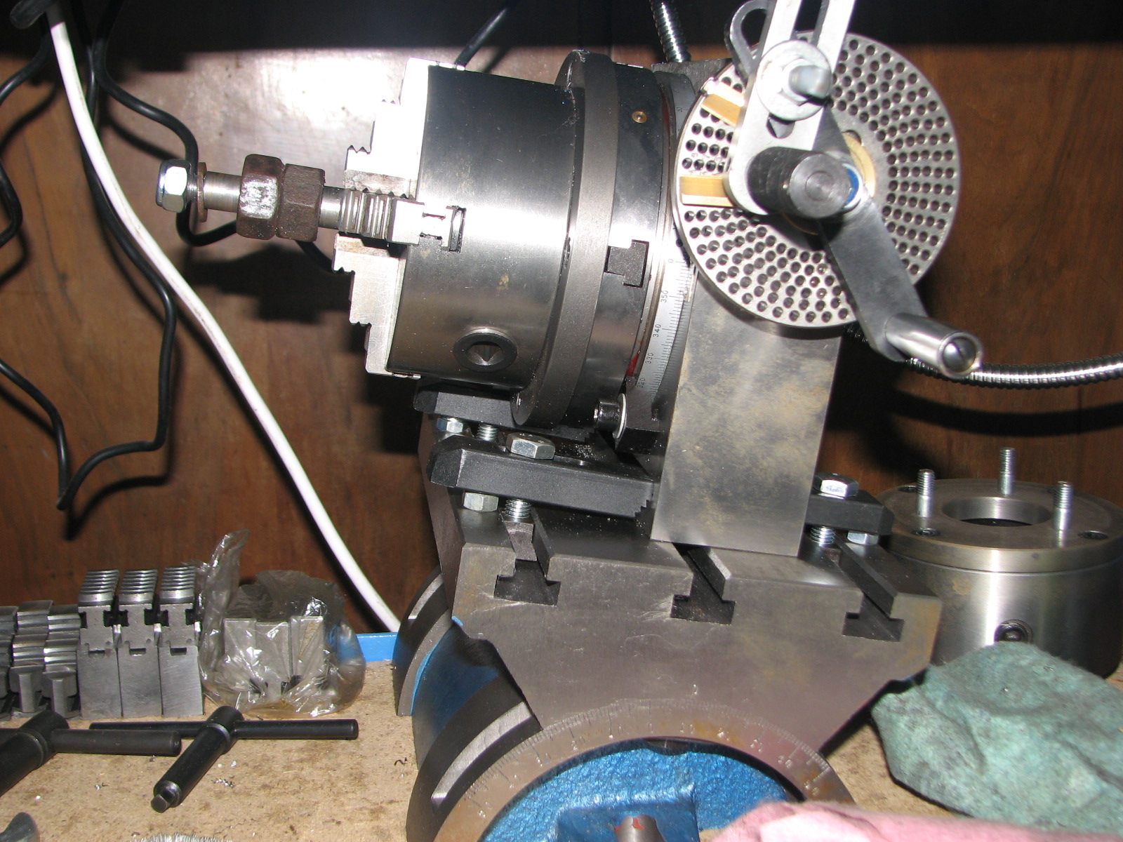

Roman, a co to masz za fajny stół wychylny, na którym montujesz podzielnicę? Ile to to takie cebulionów? Wygląda na całkiem porządne i przydatne narządzie!
- Posty w temacie: 4
- Posty: 12439
- Lokalizacja: Skępe
Re: DRO dla Shizuoka (cos jak Bridgeport)
To stół frezarski uchylny, są różne wielkości (rowków też), na korbkę lub bez, stabilne, wykonane z żeliwa, także z obrotnicami,

Swój kupiłem dawno temu kiedy u nas jeszcze były niedostępne w czeskim Uni-Maxie, służył mi np do frezowania kół zębatych z uzębieniem skośnym,
(jeszcze nie maiłem oddzielnej frezarki)

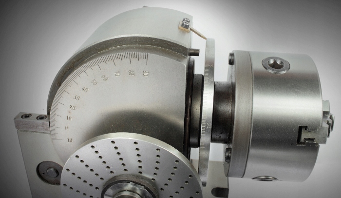

Teraz zamiast takiego zestawu ze stołem uchylnym można użyć np podzielnicy kątowej BS,
https://alle gro.pl/oferta/podzielnica-uniwersalna-160-mm-bs-1-konik-10414754356?reco_id=a95f22d3-ef6d-11eb-9b17-b026284bd930&sid=3ec404f37aa2fad6253fa5dd6bb023427743f77ee2f01bb84454c4701b8c0118
http://www.otelo.com.pl/waroot/OTPL/pl_ ... 220165.pdf
albo podobnej.
Są także wersje do frezowania po łuku, np kół helikalnych (napęd od stołu)
