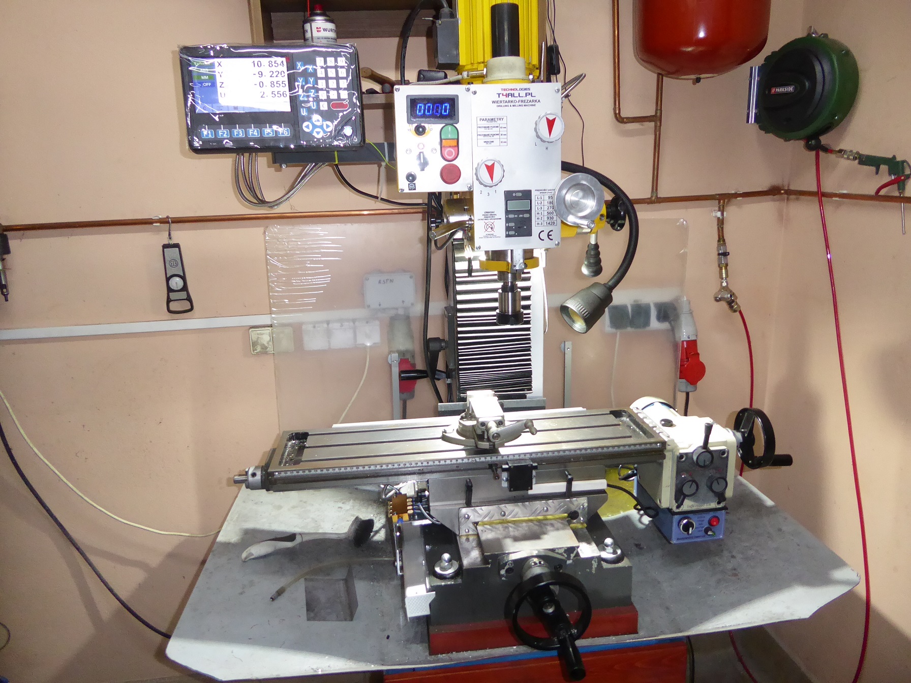

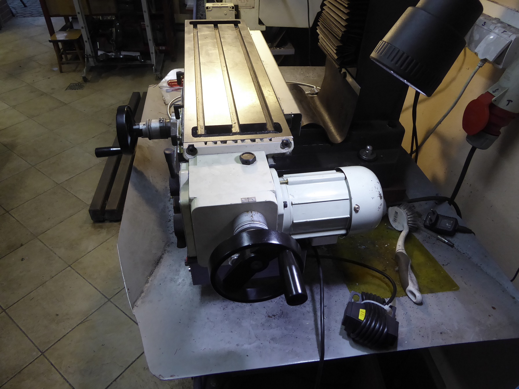

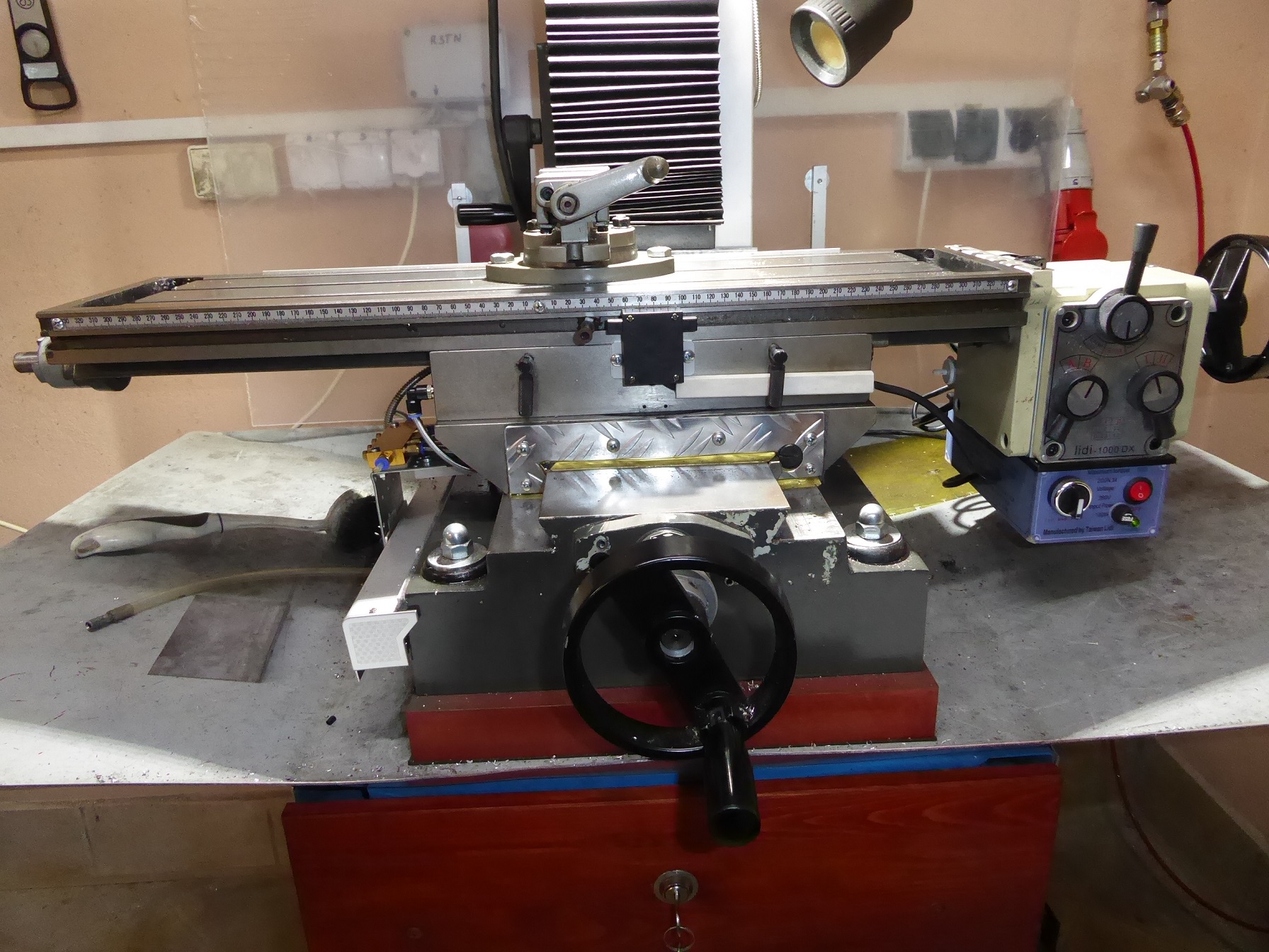

W swojej ZX32G założyłem LIDI 1000DX(wg chińskiej nomenklatury YQXJ-186) https://pl.aliexpress.com/item/4000313930518.html,
Przekładnia ma metalowe koła skrzynki
zasilana jest 3f (chińska modą przewód zasilający ma tylko 3 żyły fazowe bez N.

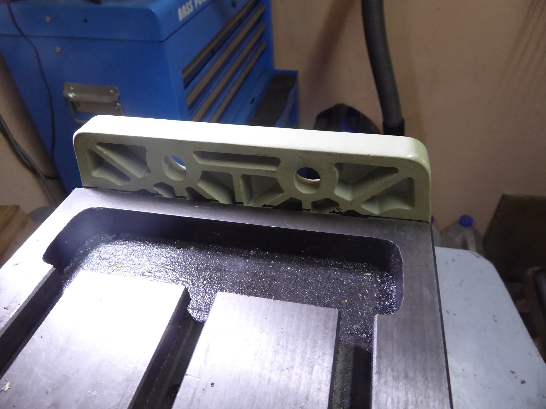

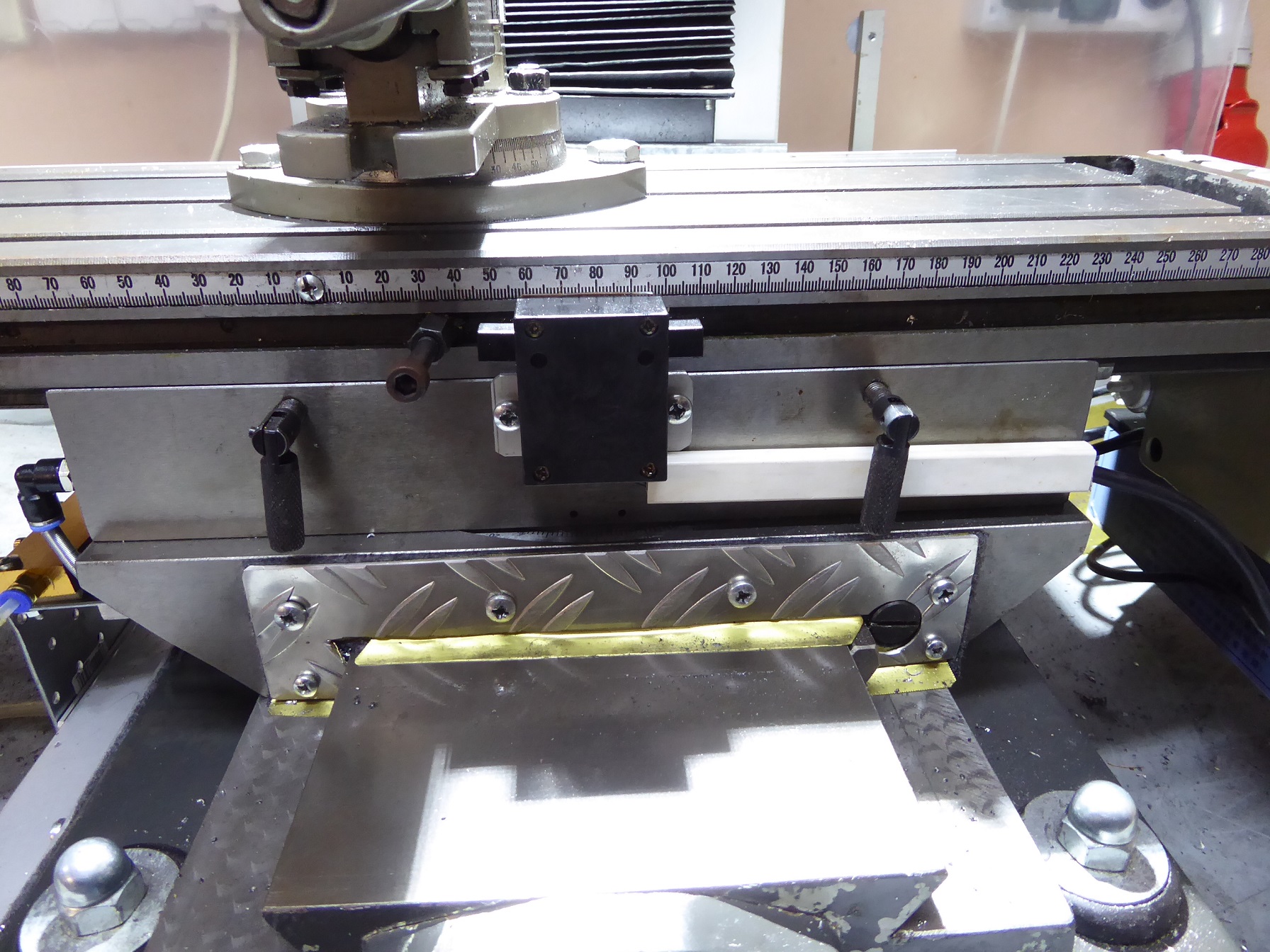

) Są także wersje zasilane 1f, trzeba zaznaczyć w zamówieniu, posiada dwustronnie działającą krańcówkę do wyłączania prawego i lewego posuwu stołu, której nieco przerobiłem oryginalne mocowanie do podstawy(sań poprzecznych)

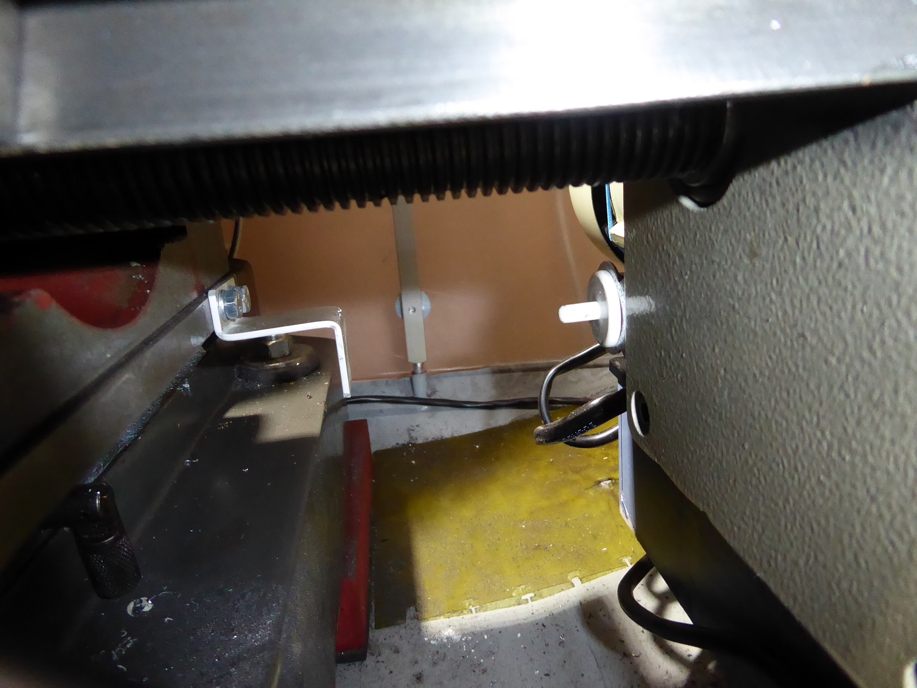

plus krańcówkę awaryjną (w razie niezamierzonego dojazdu przystawki do korpusu maszyny),
działanie krańcówek

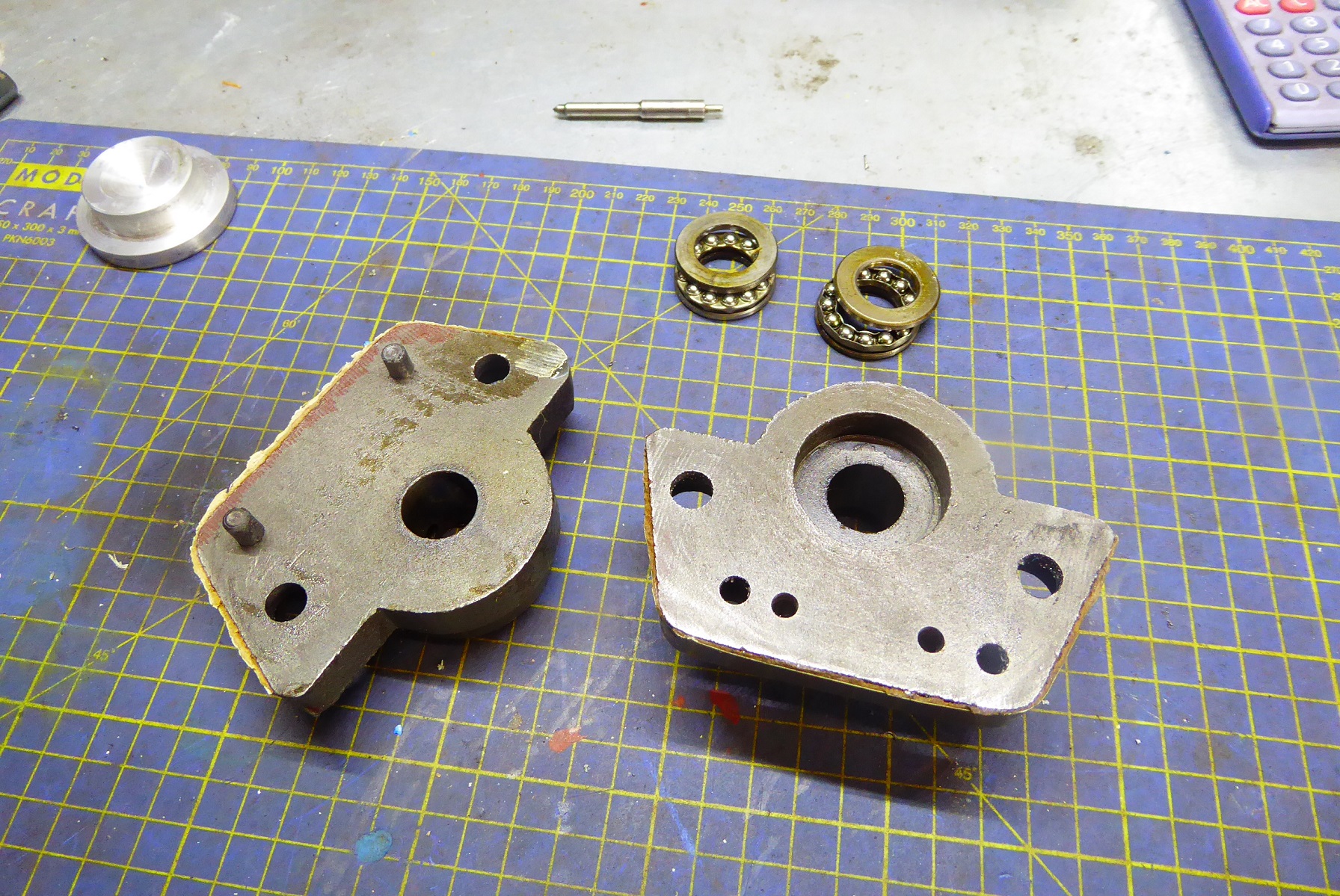

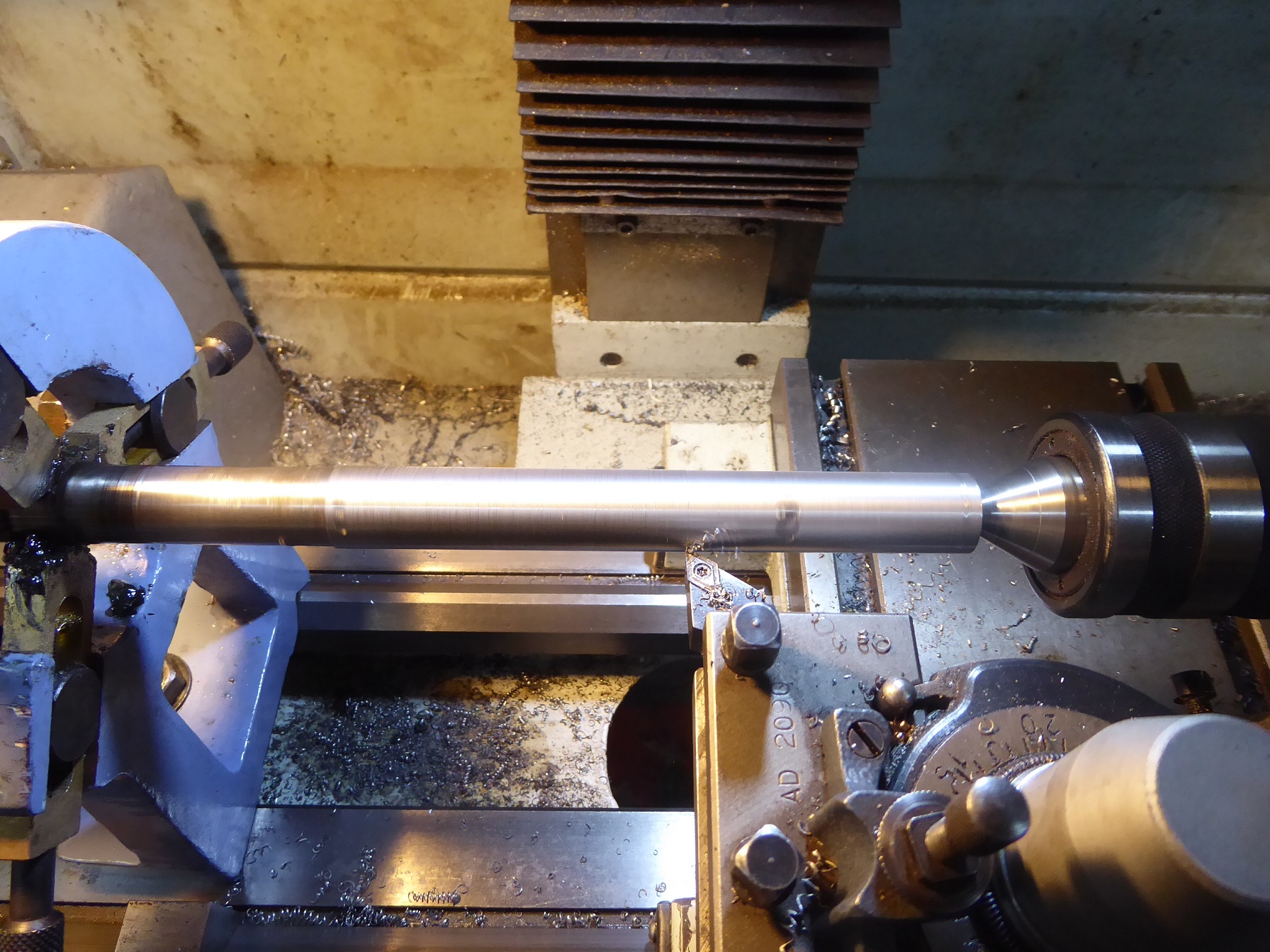

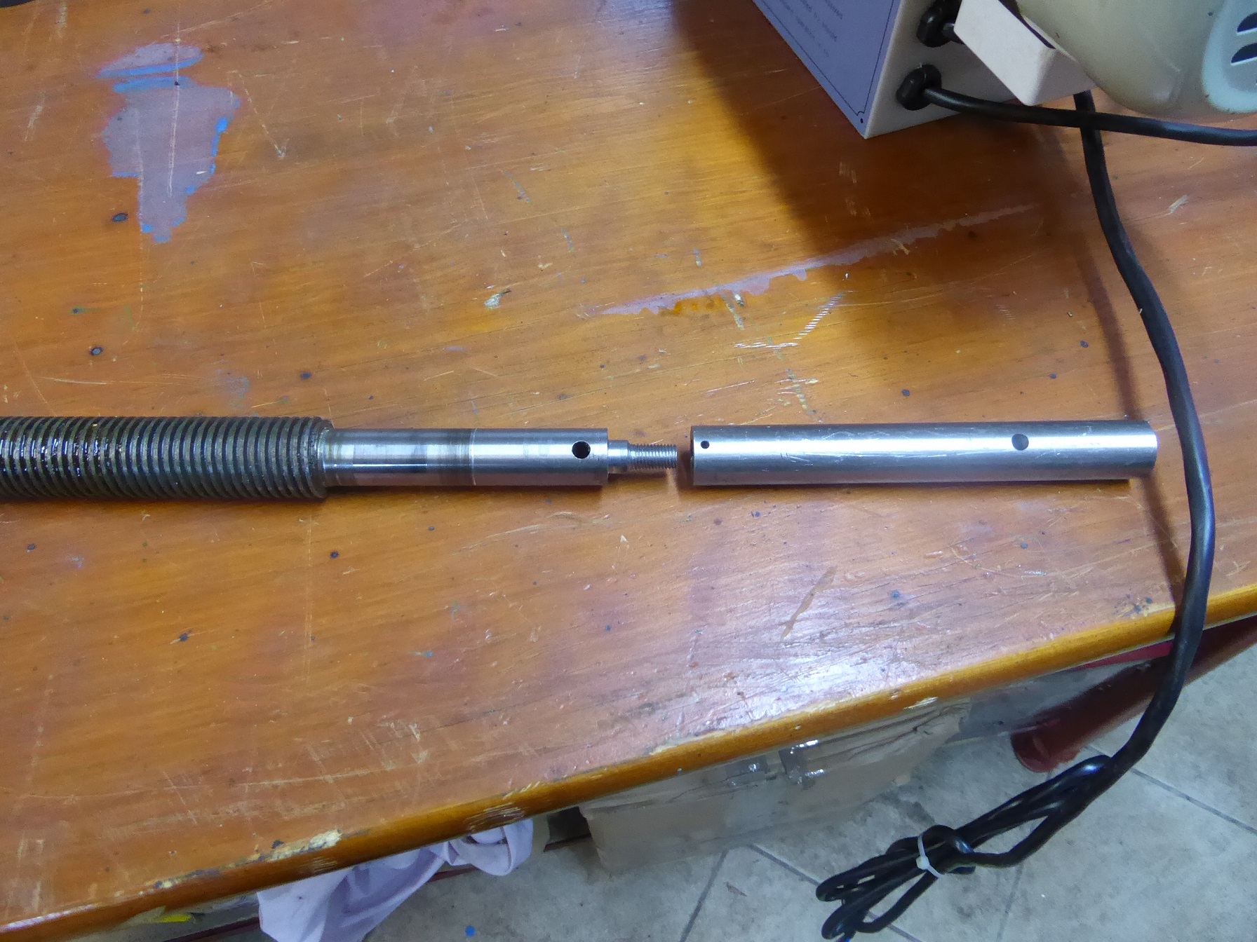

Zainstalowanie przystawki wymagało przeróbki oryginalnej śruby stołu - przedłużenia i przetoczenia końcówki z ⌀16 na ⌀14mm by można osadzić ją w przystawce a na końcu dać pokrętło(ale można też inaczej, bez przedłużania),
przeniesienie łożyska oporowego (ustalającego śrubę do stołu) do przetoczonej oprawy na lewą stronę stołu,
i parę innych rzeczy..

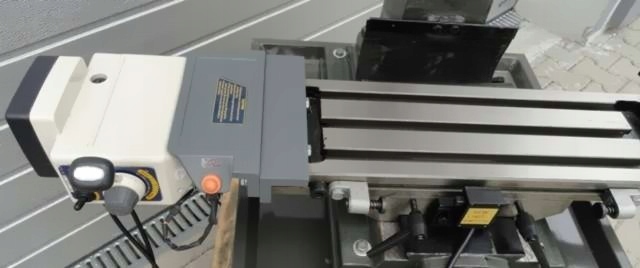

O ile dobrze zrozumiałem mówiłeś o tej przystawce mocowanej do lewej strony stołu(bez pokrętła)
https://technologies4all.pl/pl/maszyny- ... hkQAvD_BwE

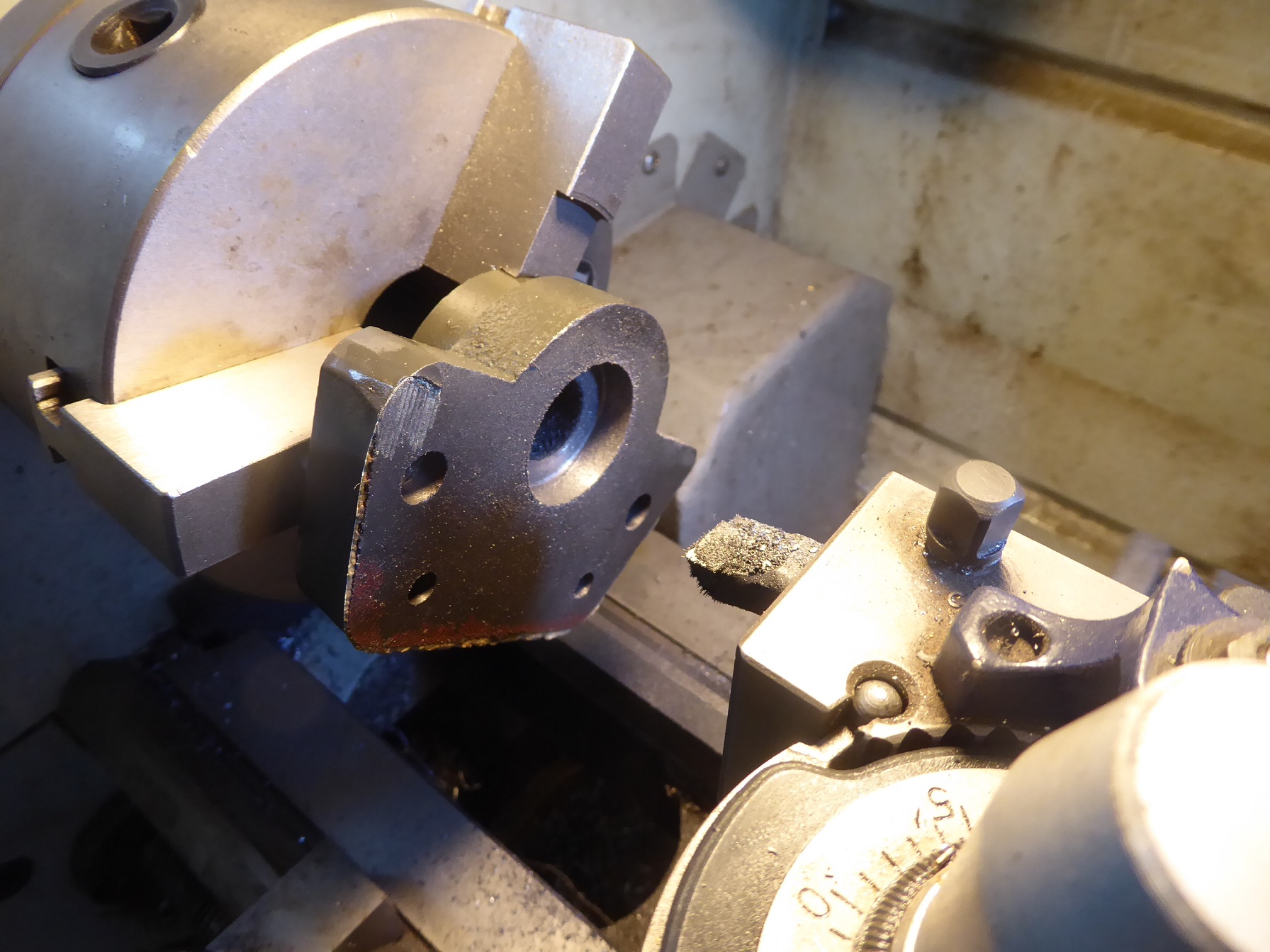

będzie chyba łatwiej, bo bez przeróbek, ją zainstalować(pewnie ma łącznik/tuleję dystansową łączącą ze śrubą) niż moją, która ma płytę mocującą pasującą raczej do dużych frezarek. Swoją musiałem obciąć by nie wystawała nad pow. stołu.
