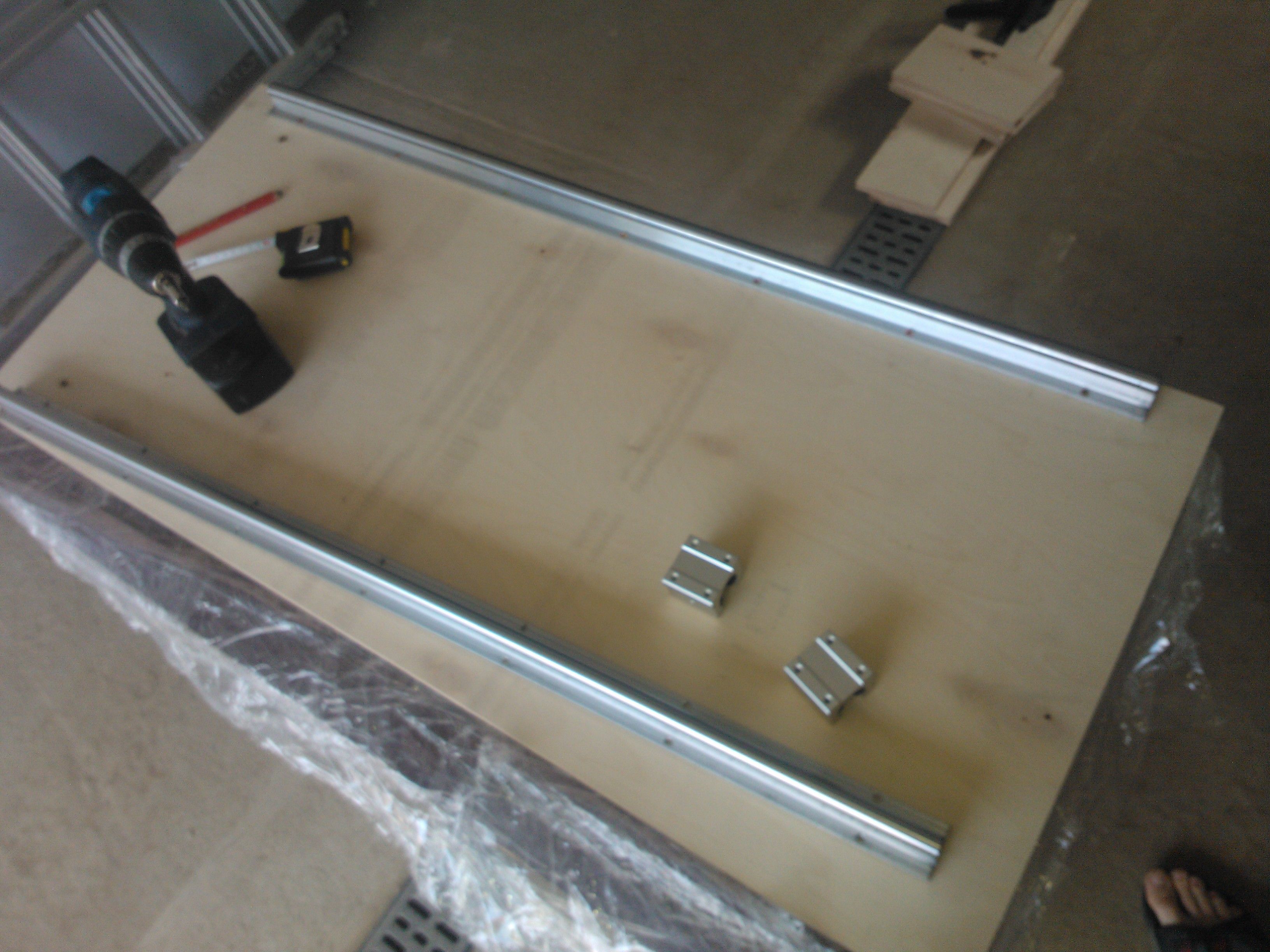

PS Gdzie Ci tak obrzydliwie ucięte wałki sprzedali? Ja kupowałem w 3DPart i, choć nie są piękne, to takiego syfu nie ma...
CNC Profi :P Bartuss ostrzegał, ale epoltech cnc chwilowo wałków nie miał mimo, że tam są tańsze. Trzeba będzie pilniczkiem dopieścic
[ Dodano: 2013-06-13, 23:08 ]

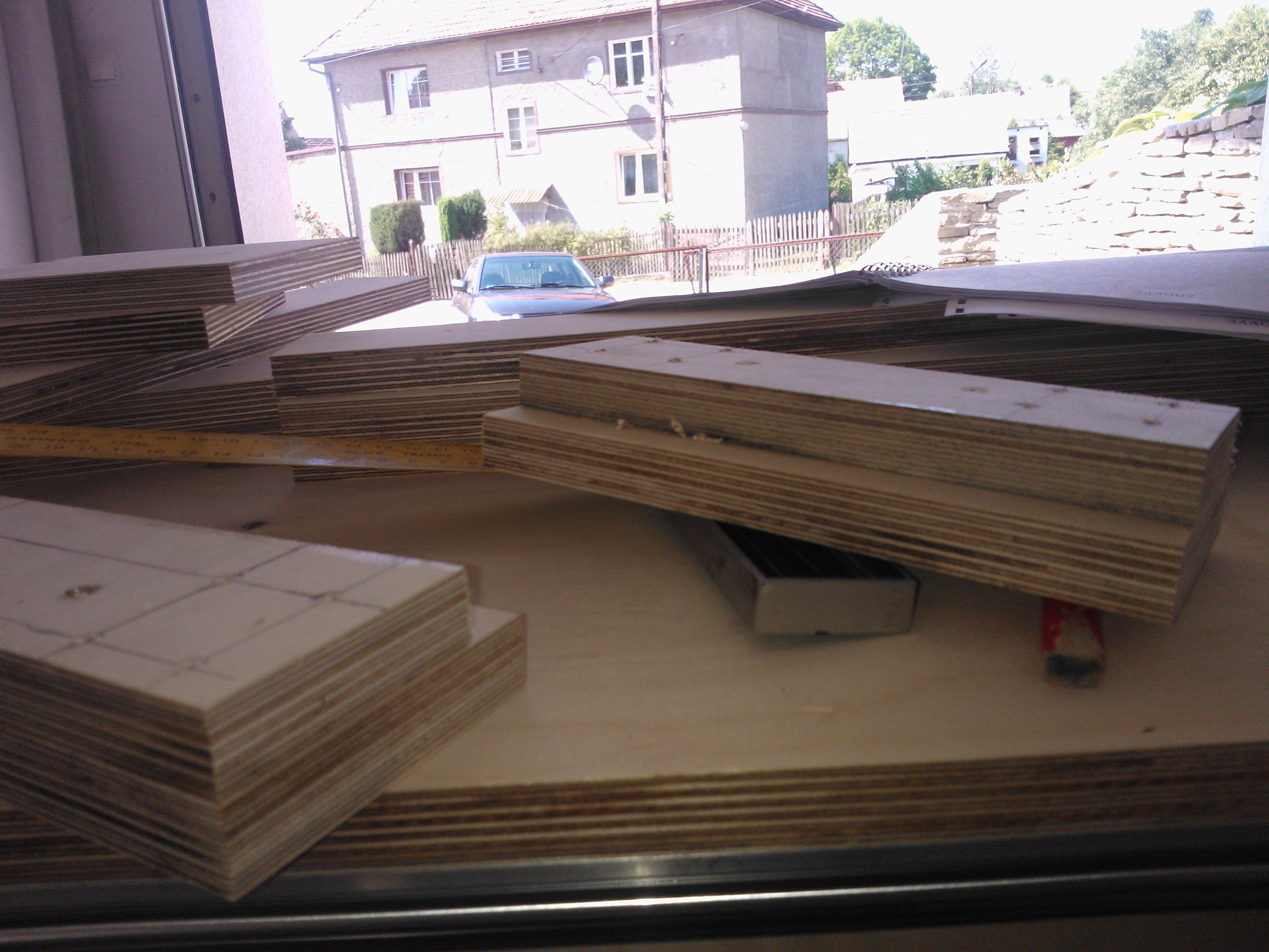

Czyli rozumiem, że metodę z wałkami na górze a łożyska na dole można śmiało stosować. Dzięki.
Jeszcze jedno. W książce był przykład żeby stół zrobić ze sklejki 18mm i podeprzeć ją od spodu dwoma kawałkami też sklejki po długości prostopadle do stołu. Na wysokość 15. Nie będzie to za słabe? W prawdzie wałki podparte też usztywnią konstrukcję ale czy wystarczająco?
w planach miałem użyc ten stół który kawałek widać na zdjęciu ale po przyłożeniu prowadnicy widać, że do płaskości wiele mu brakuje i nawet jakbym do niego sklejkę przykręcił to nic to nie da.
ursus_arctos
Posty w temacie: 18
Posty: 2083
#42
Post napisał: ursus_arctos » 13 cze 2013, 23:15
Jakbym dzisiaj robił, to na stół bym dał sklejkę 25 lub 30 (po doświadczeniach z 18) i podparł "kratą" z desek (tu już może być 18) - powiedzmy, co 20-25cm.
No i koniecznie dwustronny napęd bramy.

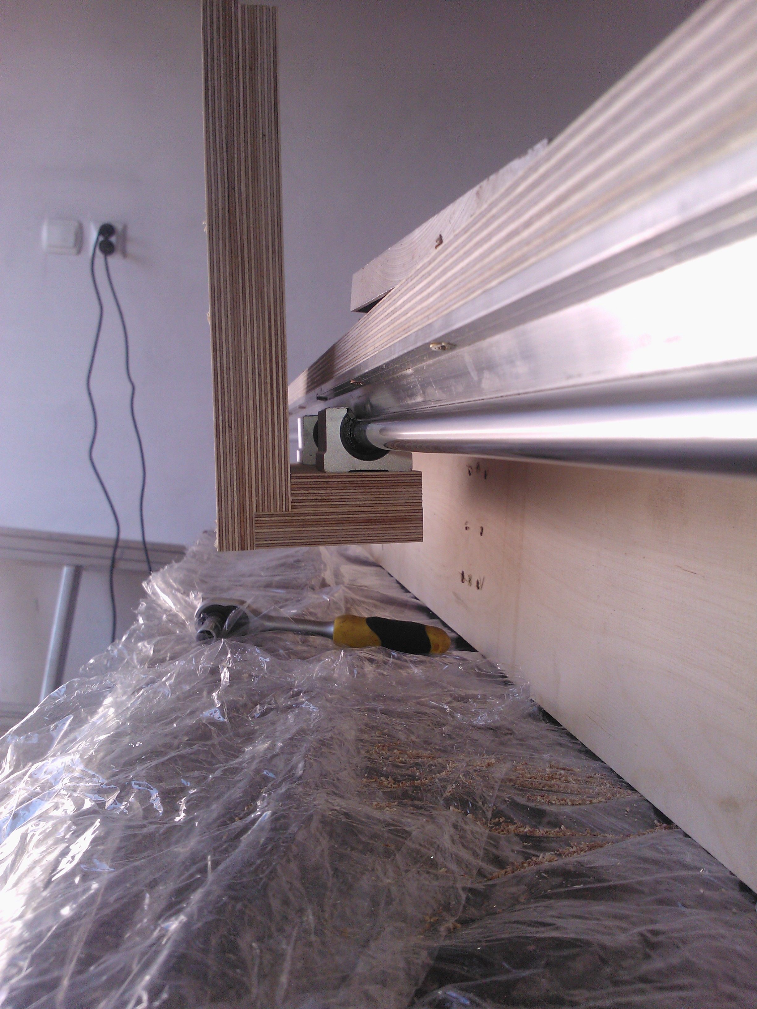

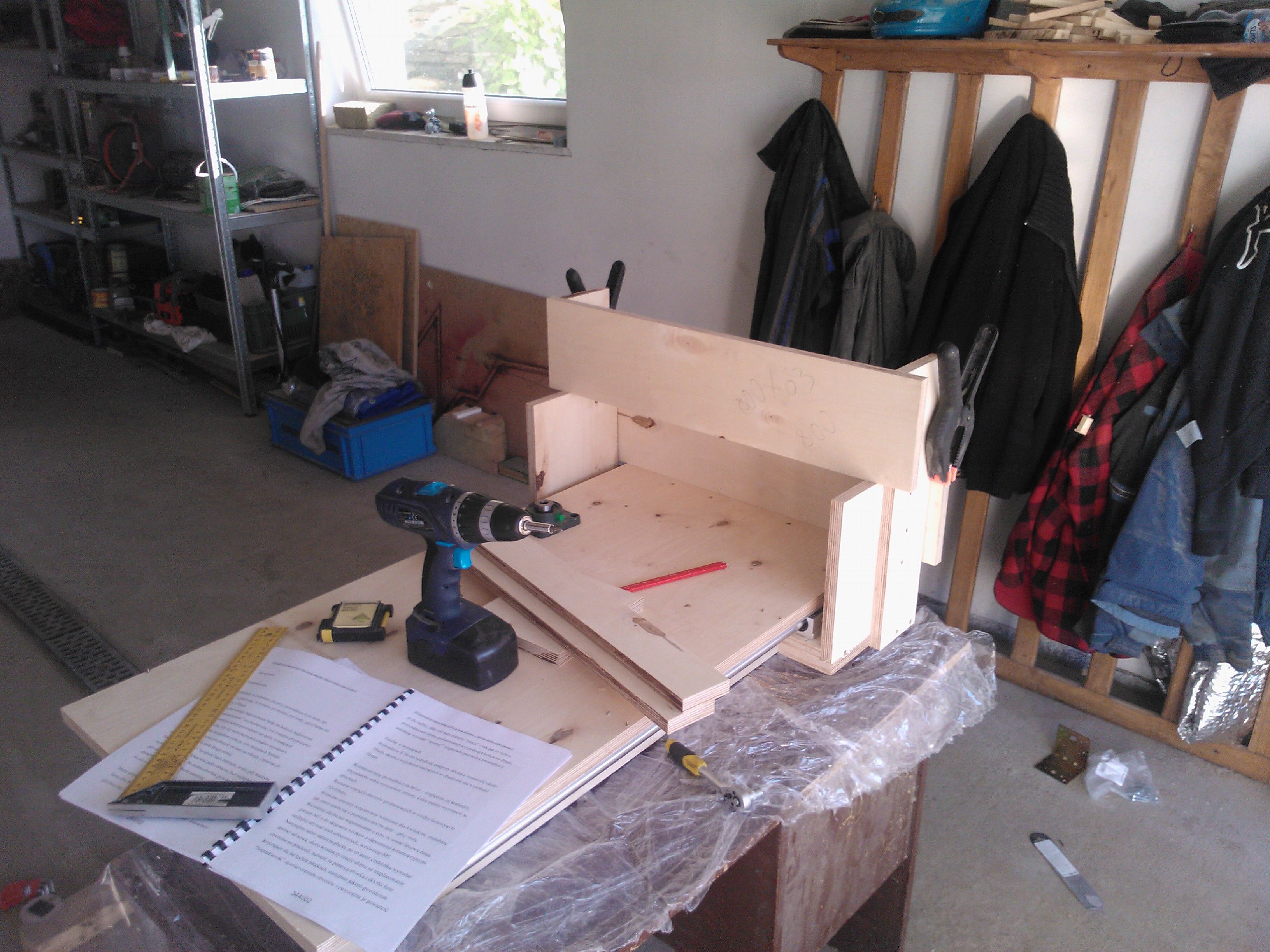

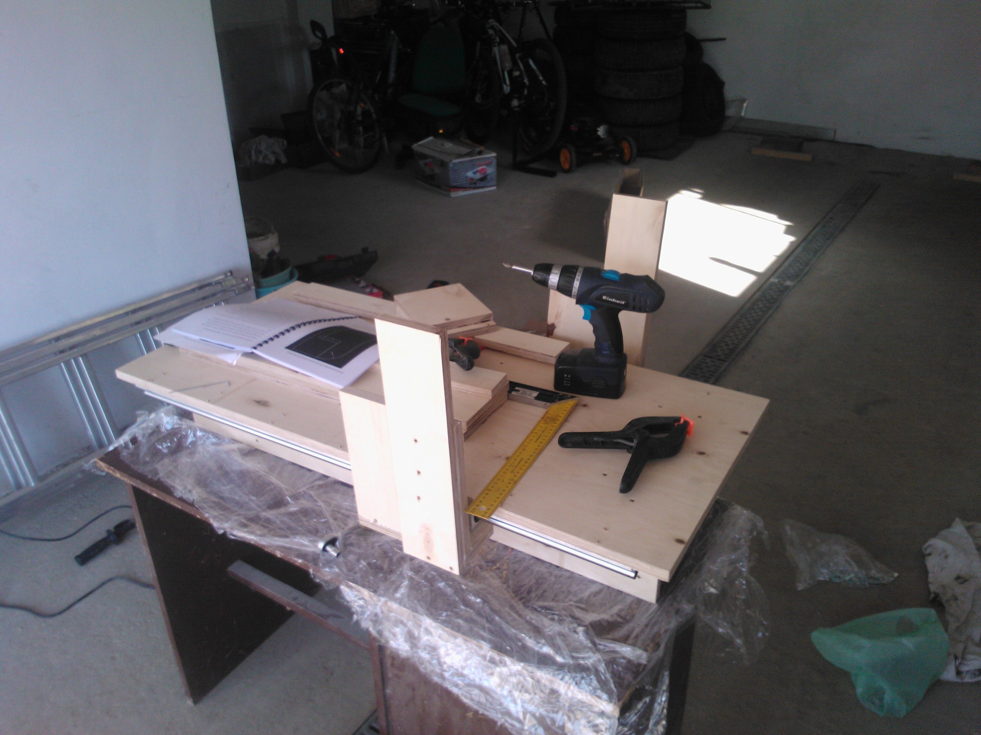

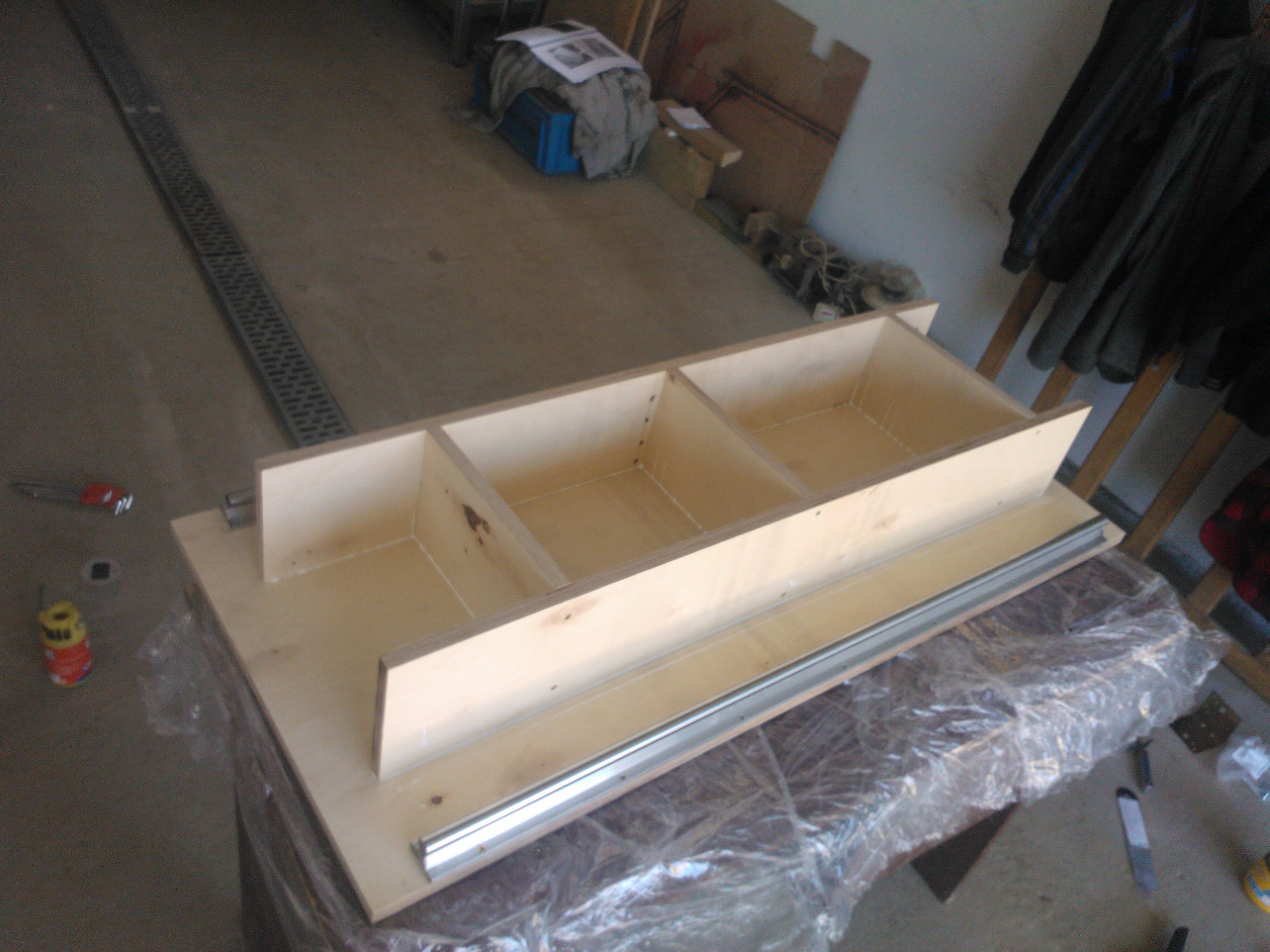

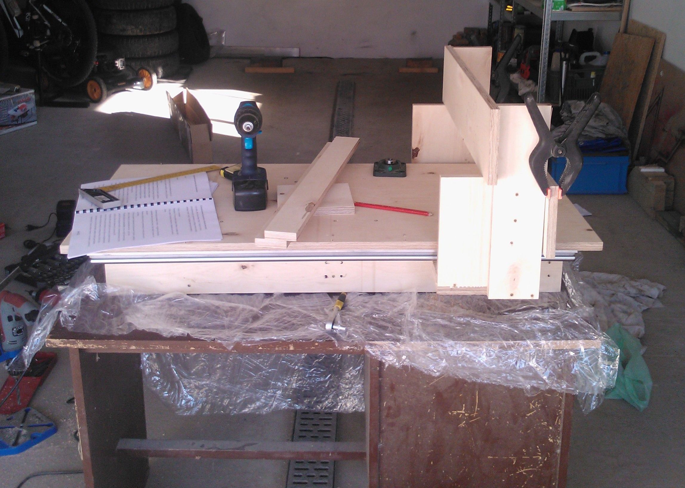

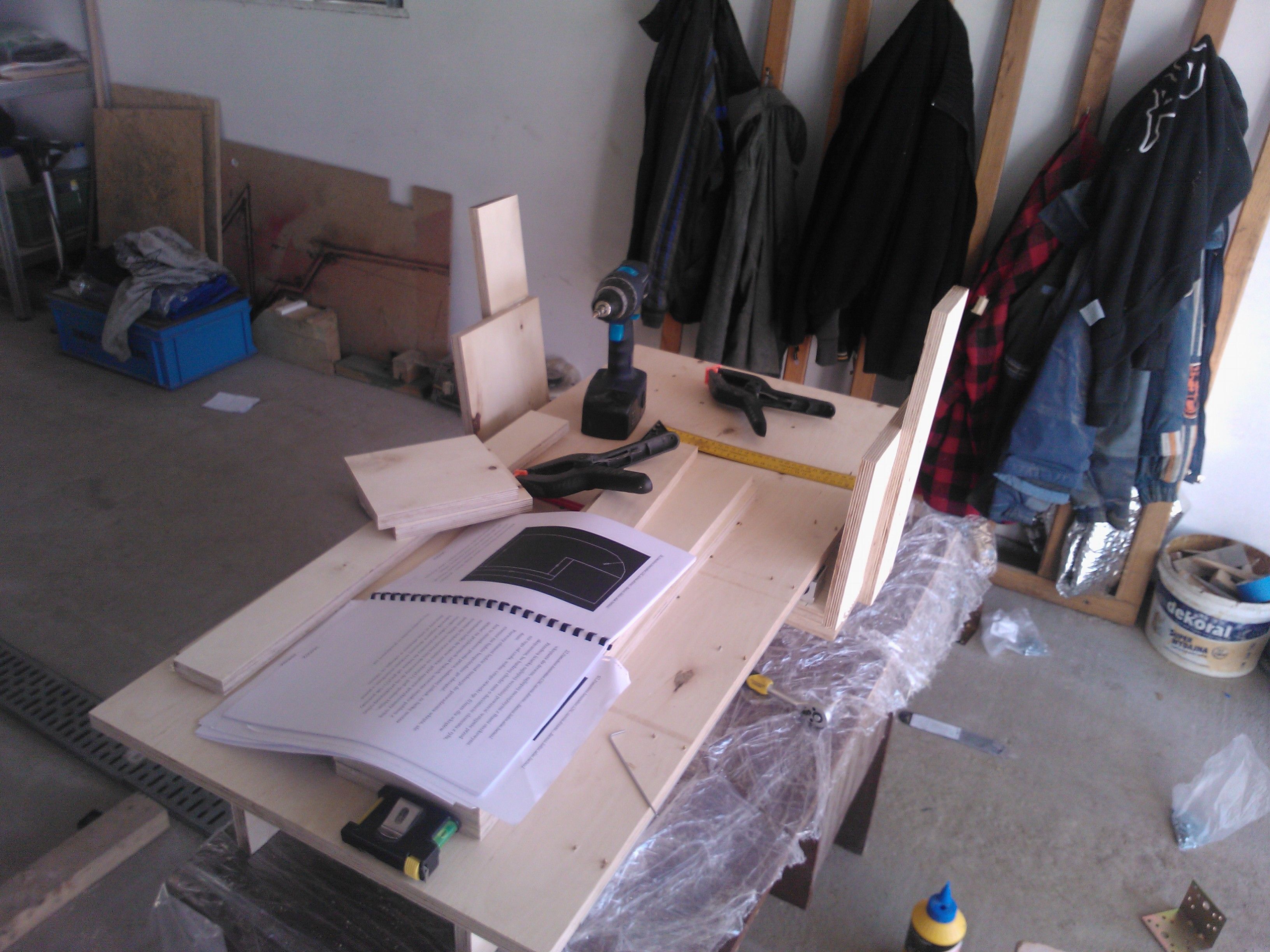

Dzisiaj byłem w Castoramie kupiłem trochę sklejki i zacząłem składać. Nie mieli niestety nic grubszego niż 18mm także nie wiem czy dobrze (okaże się) ale wziąłem. Fotki z dzisiejszych postępów:
Wszystkie połączenia zrobiłem na wkręty plus klej dla usztywnienia konstrukcji. Mięszy kratą pod spodem a wałkiem jest ok 50mm przerwy. Jeśli będzie za giętkie można jakieś kątowniki wstawić, albo zastrzały ze sklejki. Boki bramy celowo zrobione z dwóch elementów dla poprawy sztywności a dwa dla uniknięcia błędu cięcia, gdyż sprzedawca mowił, że tną tylko prostokąty a piłą jaką mam w domu z pewnością prosto bym nie uciął. Zrobił bym dzisiaj jeszcze belkę bramy, ale źle przewidziałem jej szerokość i troszkę za któtkie by wyszły :oops: także w środę walczę dalej
ObrazekObrazekObrazek
ObrazekObrazek
