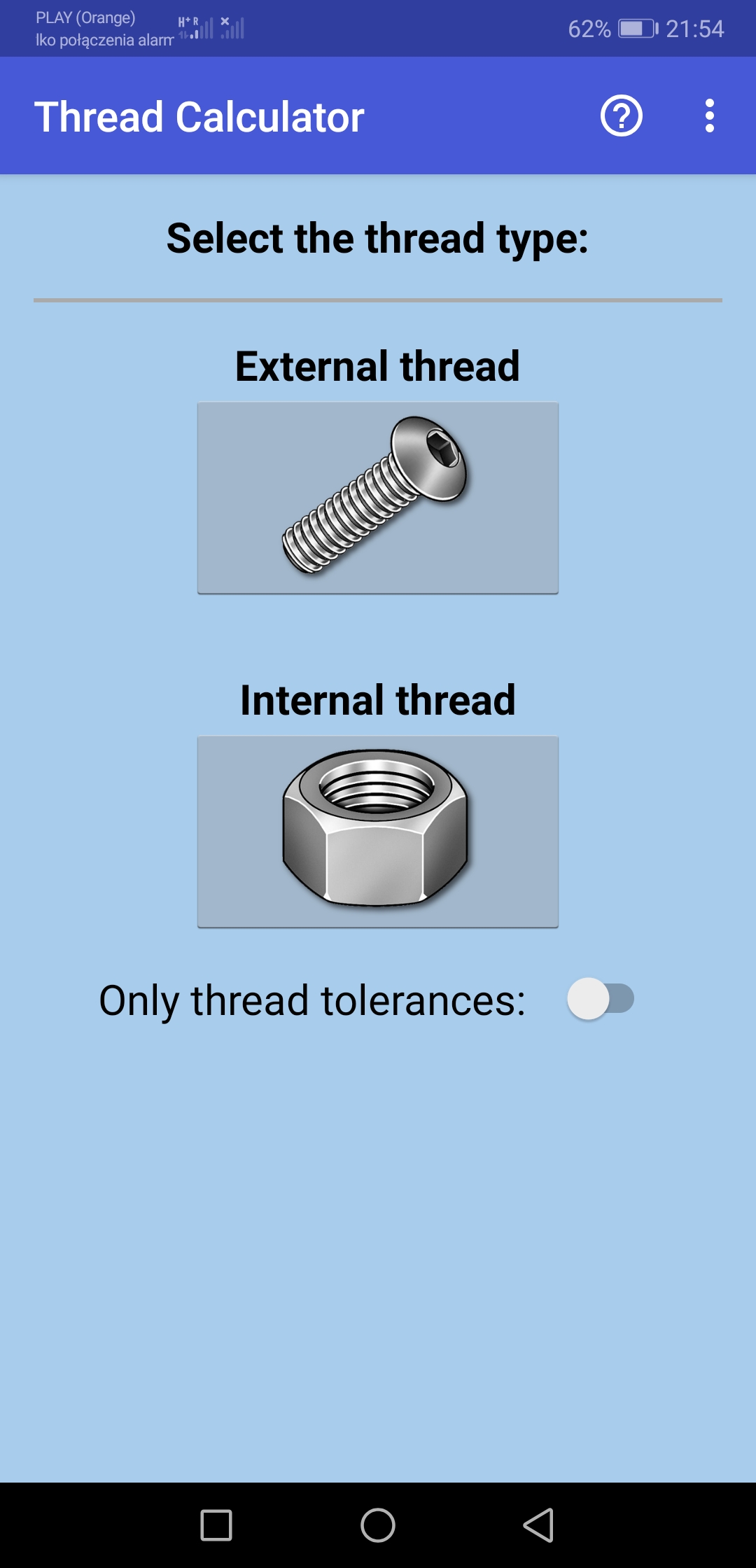

Na androida jest taka apka Threads calculator, można generować cykle z jednej linijki, z dwóch, na macha linuxa itd
Poszperaj, może coś będzie trafnego.

Mariusz, jedna z moich maszyn na 0T nie obsługuje G76 jednolinijkowego, w manualu maszyny jest podany przykład gwintowania z cyklu G92 plus rozpisywanie kolejnych linijek po x samodzielnie co jest do zrobienia ale zajmuje dużo czasu żeby prawidłowo policzyć zagłębianie ze stałą wartością przybierania materiału.
Kiedy próbowałem napisać G76 w dwóch liniach według instrukcji Fanuca też nie chciało mi to działać, a ta aplikacja wypluła mi gotowy cykl który działa.
Więc jeśli chodzi o ułatwienie sobie życia mi pomogła więc może i autorowi tematu pomoże, niech spróbuje i zobaczymy.

Z ciekawości szukałem, ale pod tą nazwą jest owszem apka do gwintów ale nie ma nic wspólnego z CNC. Chyba że dasz radę wskazać tę właściwą jakiej używałeś.
Tak troche offtopowo..., ale przy okazji szperania wpadłem na niezły zalążek symulatora cnc --->https://play.google.com/store/apps/deta ... free&hl=pl
Nawet te na kompa przy nim wymiękaja.

Tak to wygląda
Po kolei wybierasz rodzaj gwintu czy wewnętrzny czy zewnętrzny, rozmiar, ilość przejść itd na końcu jest wybór standardu czyli Mach, Linux, G33, czy wcześniej wspomniane G76 w jednej bądź dwóch linijkach i apka wypluwa gotowy kod.

Znalazłem, dobrze że żeś screena wstawił bo apka na google play ukrywa się pod nazwą "Gewinde Rechner" , ale po instalacji wyłania się angielska nazwa. Przypadek....nie sądzę ;)

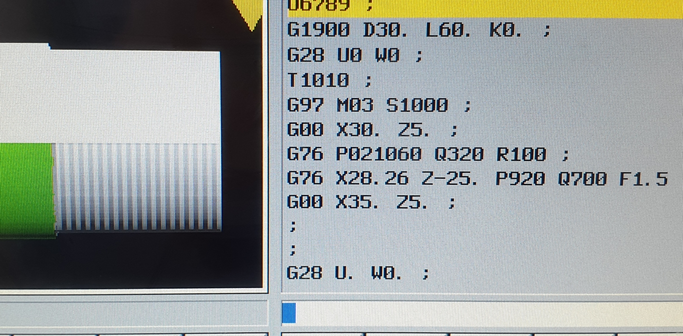

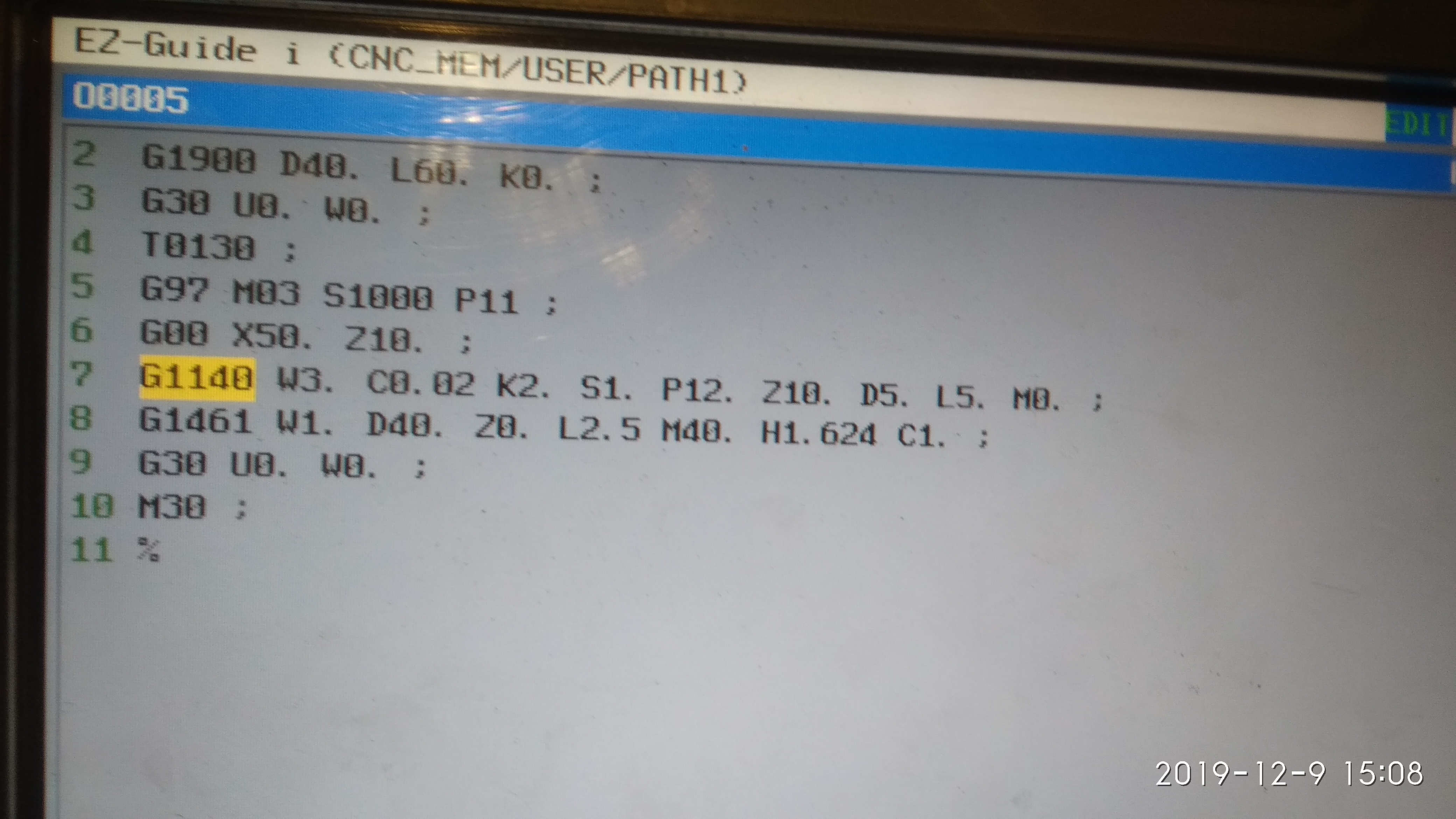

Sacharowski pisze:Bawiłem się nakładką i nawet cośtam wychodzi, tylko nijak to się nie ma do tego cyklu. Wygląda to mniej więcej tak
Tak to wyglada w manual guide ale mozesz to przerobic no gkod jest taka funkcja. W poniedzialek wracam do pracy to sprawdze jak przerabia cykle gwintowania
Ok tak wiec konwersja nie dziala tzn dziala ale generuje gkod z cyklem G92
Probowalem twoj program u mnie i jest ok no ale z kropkami Obrazek

Post napisał: WZÓR » 06 sty 2020, 14:19
wojtek10916 pisze:
06 sty 2020, 14:09
Zainteresowany napisał , że ....
Sacharowski pisze:
27 gru 2019, 11:36
...Pisałem to na podstawie manuala,
chociaż jak przepisałem go na żywca to dalej jest to samo. ....
..... , jak widać zapomniał o ,, . '' (kropce)
I mamy problem wyjaśniony.
Mariusz.
