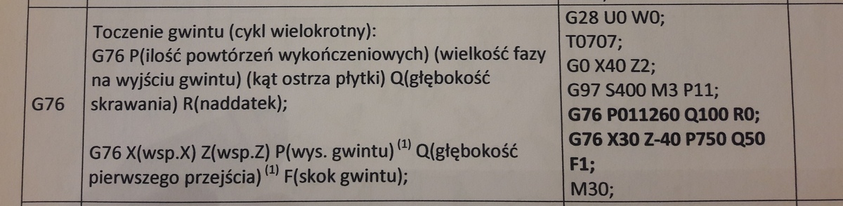

Witam, ostatnio pracuje na nowej maszynie Doosan puma GT2600M i mam problem z cyklem gwintowania g76, mianowicie w podglądzie wyskakuje błąd 317 nieprawidłowe polecenie w cyklu. Program na nacinanie gwintu wygląda tak Obrazek.
Pisałem to na podstawie manuala, Obrazek
chociaż jak przepisałem go na żywca to dalej jest to samo. Próbowałem z różnymi wartościami i nic nie przynosi efektu. Ktoś może ma jakiś pomysł jak to rozwikłać?

Pogrzebałem jeszcze głębiej i doszperałem się, że G76 można zapisać w postaci 1 linijki, wygląda to mniej więcej tak:
G76 – THREADING CYCLE - SINGLE LINE FORMAT - (FS 15T-FORMAT)
(Applicable with Fanuc Controls, T series, systems 10, 11, 12 AND 15T)
This format can also be used with Fanuc Controls, T series, system 0,
16,18,21 and 30 series, when the tape format setting option is
available.
Jednak najciekawsze zawiera się tutaj:
In this case, please display the “SETTING PAGE”, then check
the “TAPE-F” -setting. When “TAPE-F” is set = 0, the two-line format
is valid (see previous page). When it is set = 1, the single-line format
is valid.
Jednak martwi mnie trochę to:
This setting will affect all G70-series canned cycles, not
just the threading.
Wygląda na to że trzeba będzie odszukać i sprawdzić jak maszyna ma ustawiona ten parametr w settingach.
Cycle Format: G76 X__ Z__ I__ K__ D__ F__ A__ P__ Q__
X =Diameter of the thread. For an external Thread – specify the minor
diameter.
For an internal Thread - specify the major diameter.
In case of taper threads, specify the diameter at the opposite end
from the cutting start point.
Z =End position of the thread.
I =Taper: Radial height difference of taper slope. Calculate the
height difference of the slope using the entire Z-axis moving
distance, including the Z-clearance at the start of the thread.
Specify a negative value for OD taper thread. Specify a positive
value for ID taper thread.
K =Height of the thread, radius value. Calculation: Major diameter
minus minor diameter, divided by 2.
D =Depth of the first cut (Radius value). If “K” and “D” are the
same, then the tread is `cut in a single pass.
F =Lead: distance between two threads. (1 divided by the pitch), six
digits allowed after the decimal point.
A =Tool nose angle or angle between thread flanks (Range: 0 to 120
degrees, in 1-degree increments) If “A” is omitted it is regarded
as 0, straight in-feed is applied (In case of a V-shaped tool,
both edges will cut at the same time)
P =Cutting method:
P1=constant chip load, single edge cutting
P2=constant chip load, zigzag in-feed, alternating cutting edges
P3=constant cut depth, single edge cutting
P4=constant cut depth, zigzag in-feed
