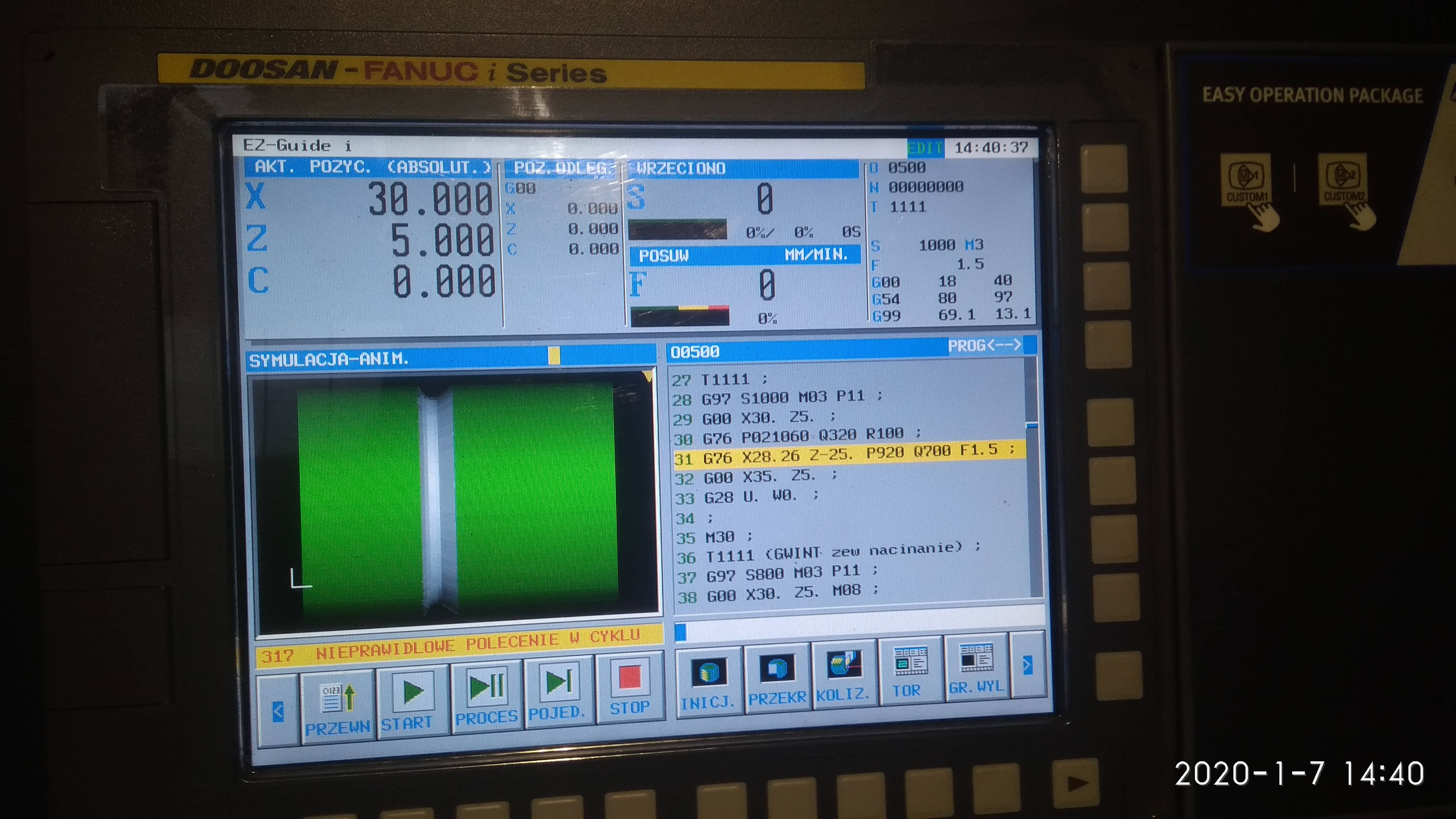

Fanuc Alarm 317 ILLEGAL THREAD COMMAND IS IN THE THREAD CUTTING CYCLE (T Series)
Fanuc Alarm Description
A zero or a negative value is specified in a multiple repetitive canned threading cycle (G76) as the thread height or the depth of cut.
poszukaj jakie sa ustawienia w parametrach cyklu pewnie cos namieszali

Post napisał: mheli » 07 sty 2020, 22:08
Spróbowałbym jeszcze zamiast tego x28.26 wpisać x28.16 lub x28.06.
Dlaczego, ponieważ najazd na średnicę przed cyklem jest x30., głębokość gwintu na stronę 0.92 z czego wynika że ostatnie przejście powinno być na x28.16, a nie jak Kolega ma 28.26, może to się maszynie nie podoba. Według tabeli maksymalna średnica rdzenia powinna mieć 28.12 minimum to 27.87.
Skoro już tyle te rozważania zajęły czasu to warto jeszcze tak spróbować.

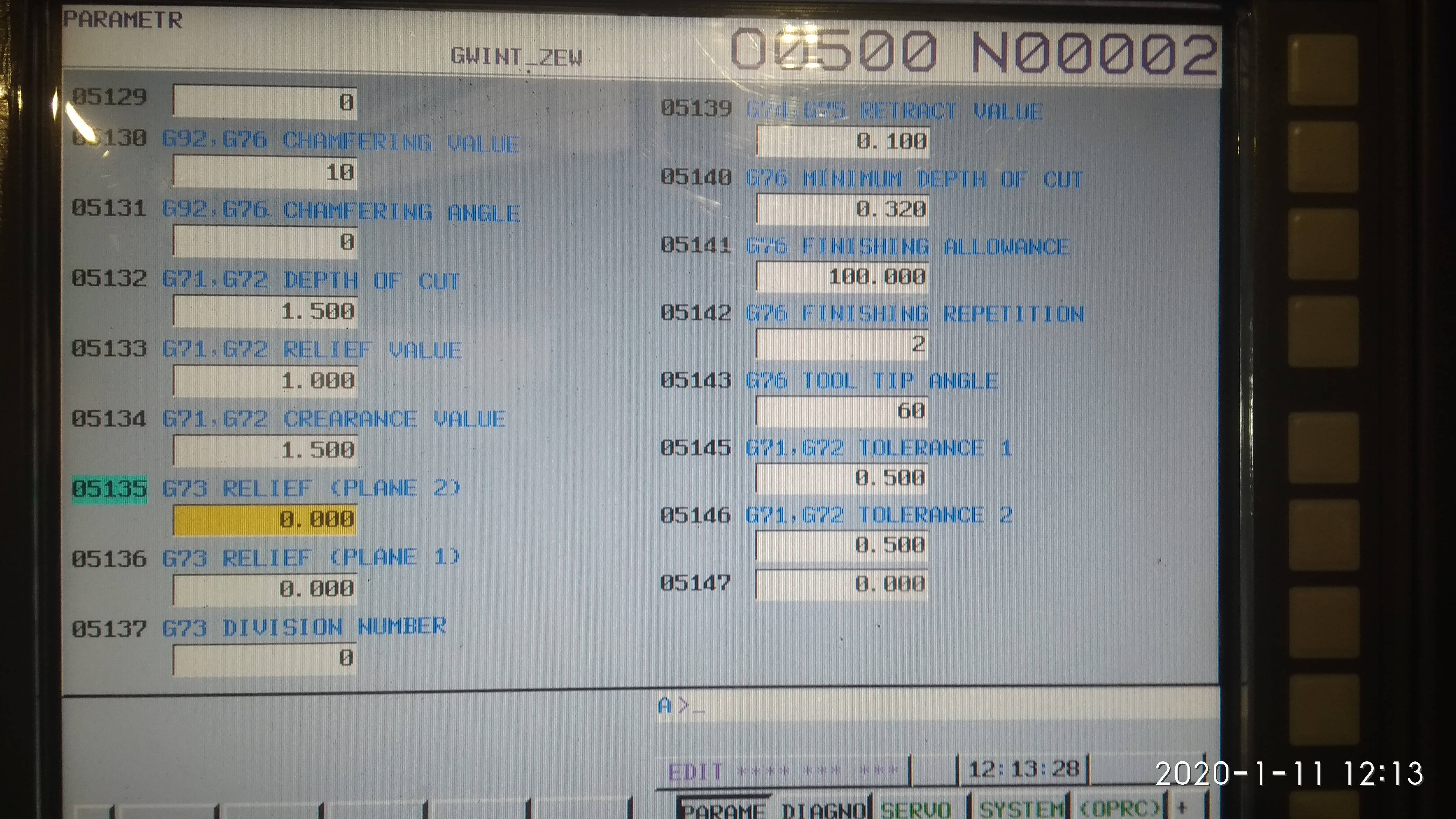

Sprawdz jaki masz domyslne parametry w ustawieniach cyklu G76

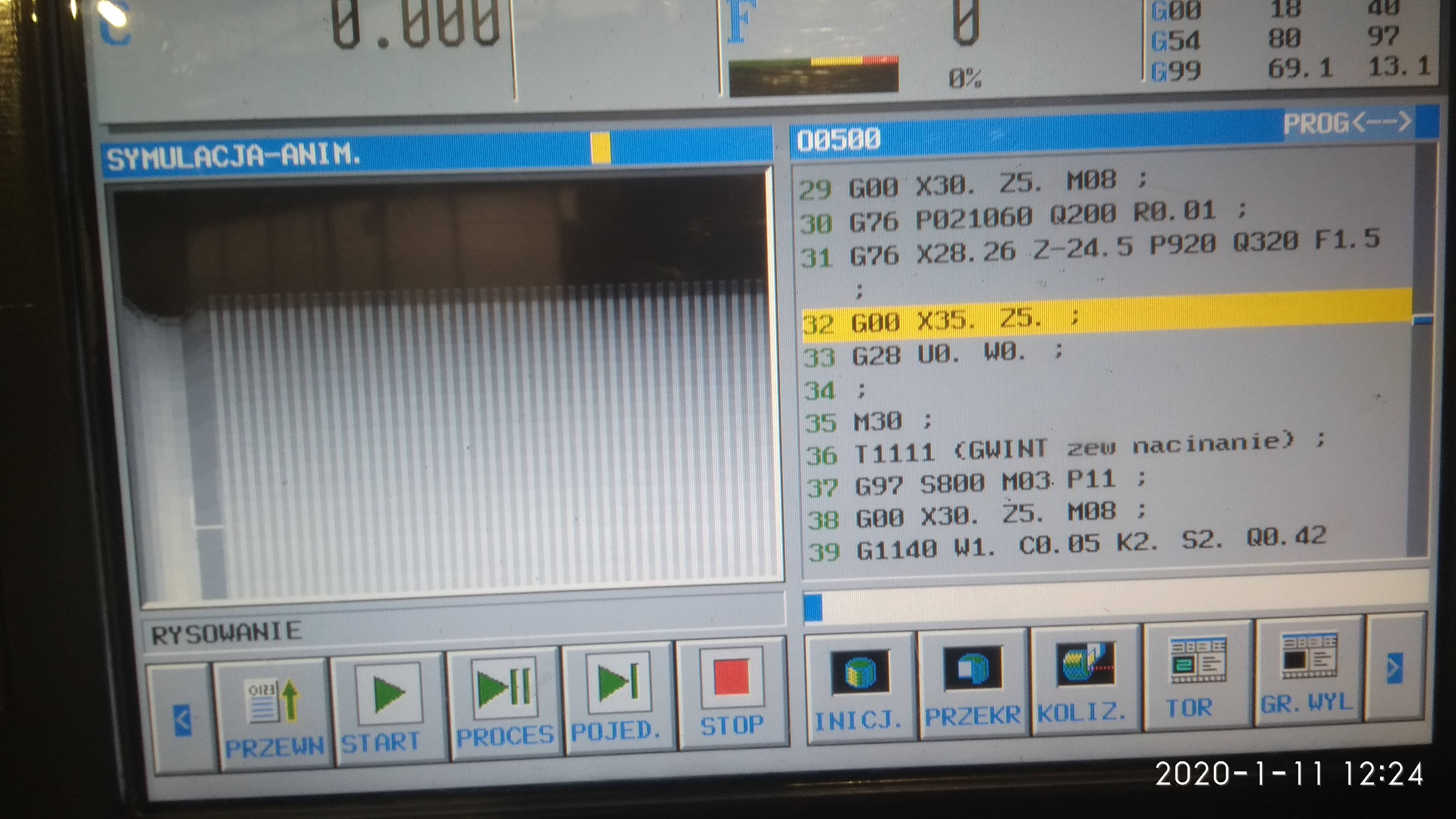

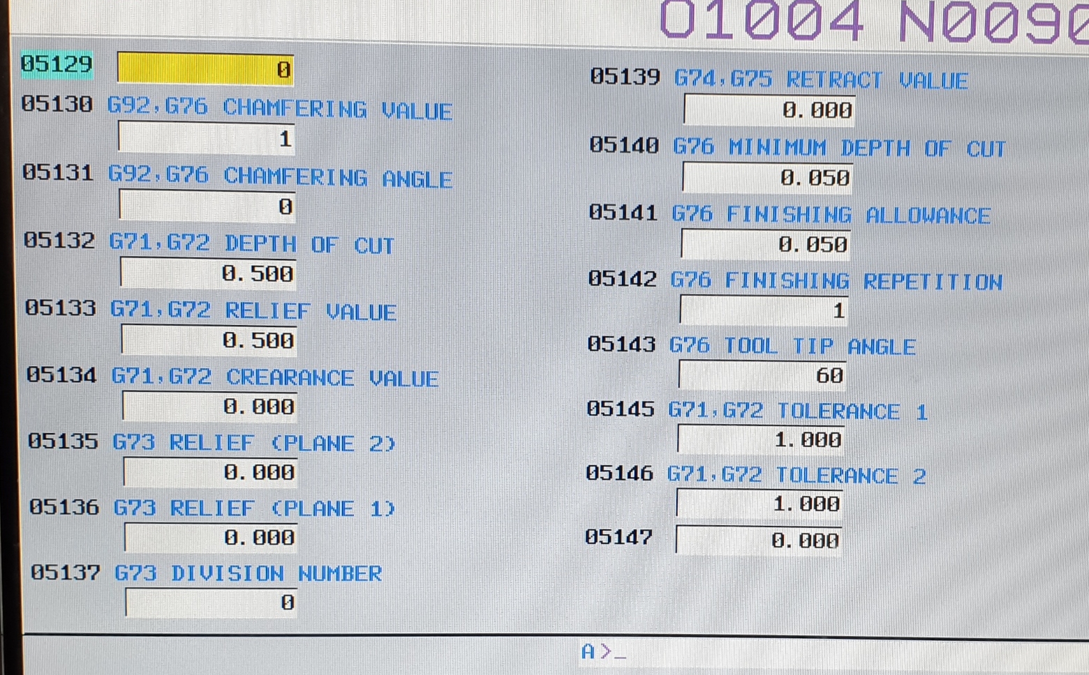

No i nadszedł szczęśliwy koniec tej niekończącej się opowieści. Wszem i wobec mogę oznajmić że UDAŁO SIĘ! :)
A winowajcą okazał się parametr....R który na maszynie na której dane mi od czasu do czasu pracować musi się zawierać w przedziale od 0 do 1.
Serdeczne dzięki Panu Wojtkowi który pomógł naprowadzić mnie na trop przez screen z ustawieniami, oczywiście łapka w górę leci :).
Jeszcze nie wiem jak to dokładnie działa ale u mnie ustawienia maszyny wyglądały tak-----> Obrazek
i po parametrze 05141 wynika że R1=1 a nie 0.01 jak podają w manualu. Nie wiem czy ktoś tak ustawił czy było tak fabrycznie. Jak ktoś wie jak go zmienić to dajcie znać jak to zrobić.
I na deser screen z symulacji(jeszcze nie sprawdzany w praktyce ale już mnie świerzbi ;)

wojtek10916
Posty w temacie: 9
Posty: 514
Rejestracja: 23 mar 2014, 22:21
Lokalizacja: East Midlands
Re: Cykl G76
#30
Post napisał: wojtek10916 » 12 sty 2020, 15:19
No i widzisz problem jest z kropkami, z uwagi ze masz to wylaczone maszyna widziala to jako 100mm a nie 10 mikronów czyli 0.010mm
