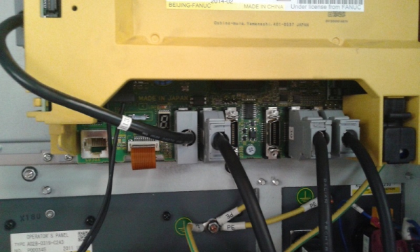

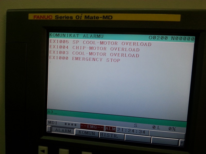

Witam mam problem z uruchomieniem centrum, po zalaczeniu Fanuca wyrzuca mi od razu 4 bledy ,ktorych nie moge usunac resetem .Zabezpieczenia termiczne sprawdzilem.

Sprobuj "zwolinc" stop, ten czerwony duzy przycisk i zobacz co sie stanie.

Zadnej reakcji, sa dwa stopy jeden glowny i drugi na ,,wedce''. Z tylu glownej szafy elektrycznej pokazuje ze stop zadzialal ale nie ma reakcji na ekranie Fanuca.

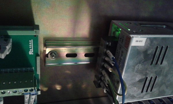

Jak wszystkie termiki załączone to zobacz czy na styku pomocniczym jest 24V.
Miałem kiedyś podobny objaw, wywaliło błąd od termików i E-Stop. Przyczyną było padnięty stabilizator 24V na płycie.

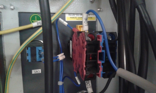

Sprawdzilem na kazdym termiku jest 24V.Maszyna jest nowa pierwszy raz uruchamiana.Nie ma nigdzie opisanego jak te bledy usunac.Tych bledow nie mozna gdzies wykasowac w programie?Bo nie moge nic zrobic dalej.Wtyczki do sterowania Fanuc byly wypiete ale polaczylem wg zdjec i powinny byc dobrze.

Tych na pewno nie, bo to są błędy zatrzymania awaryjnego.
Jak masz schemat to zobacz pod co są podłączone styki termików i przyciski awaryjne.
Może pod jakiś moduł bezpieczeństwa który się nie włączył.
Bez schematu raczej ciężko będzie pomóc.

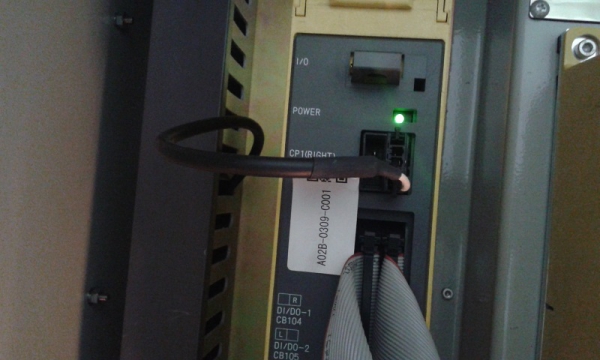

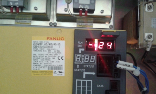

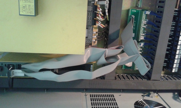

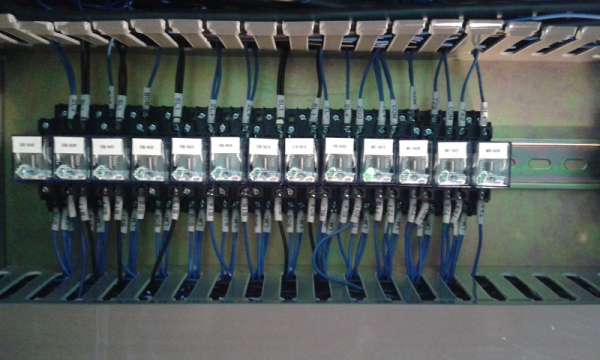

Zaraz sprawdze czy mozna tak skasowac.Zalacze jeszcze kilka zdjec. Schematy sa bardzo slabe. Obrazek
[ Dodano: 2014-09-12, 16:19 ]
Resetowanie stop cyclus +reset. Nic nie pomoglo.To jest centrum XH714G.

Warto ustalić czy maszyna ma sterowanie PNP czy NPN (parę chińczyków widziałem ze sterowaniem NPN).
Niewyraźne te zdjęcie z przekaźnikami, tam na dole opisy przewodów są LM+ ? Jeżeli tak to bym się skłaniał, że maszyna ma jednak sterowanie NPN.
Możesz zrobić parę zdjęć schematu? Najlepiej ta strona gdzie są narysowanie grzybki i wyłączniki styki wyłączników termicznych.
Bo jeżeli to będzie NPN to na tych stykach pomocniczych powinno być 0V
