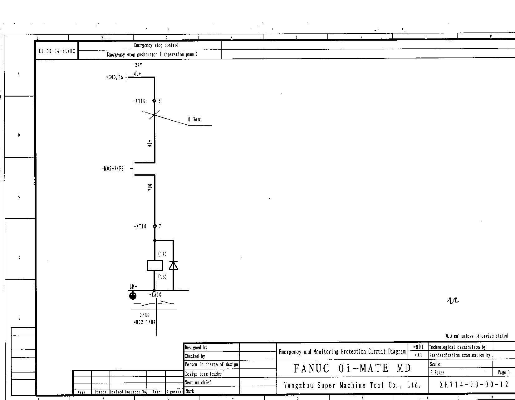

Dziekuje bardzo beckup wysylam na pw a teraz wklejam czesc schematow mam nadzieje ze odpowiednie i cos pomoga zdiagnozowac.Kabelki zamienilem zadnej reakcji.Bledy nadal sa.

Jednak moja teoria z npn była błędna. Nie masz w schematach stron oznaczonych M01 (z góry tabelki) ? Bo tam będzie interesujący nas obwód. Albo nie mogę się doczytać na telefonie :-)

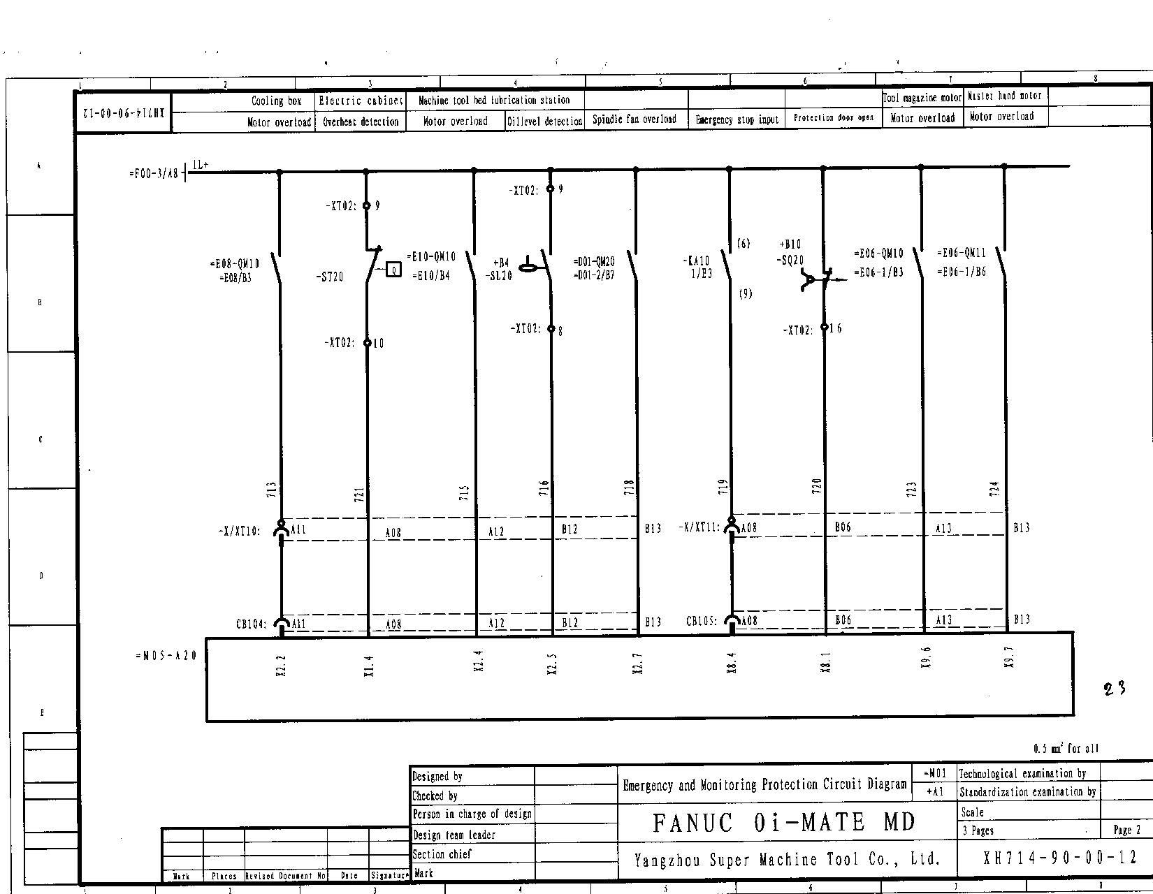

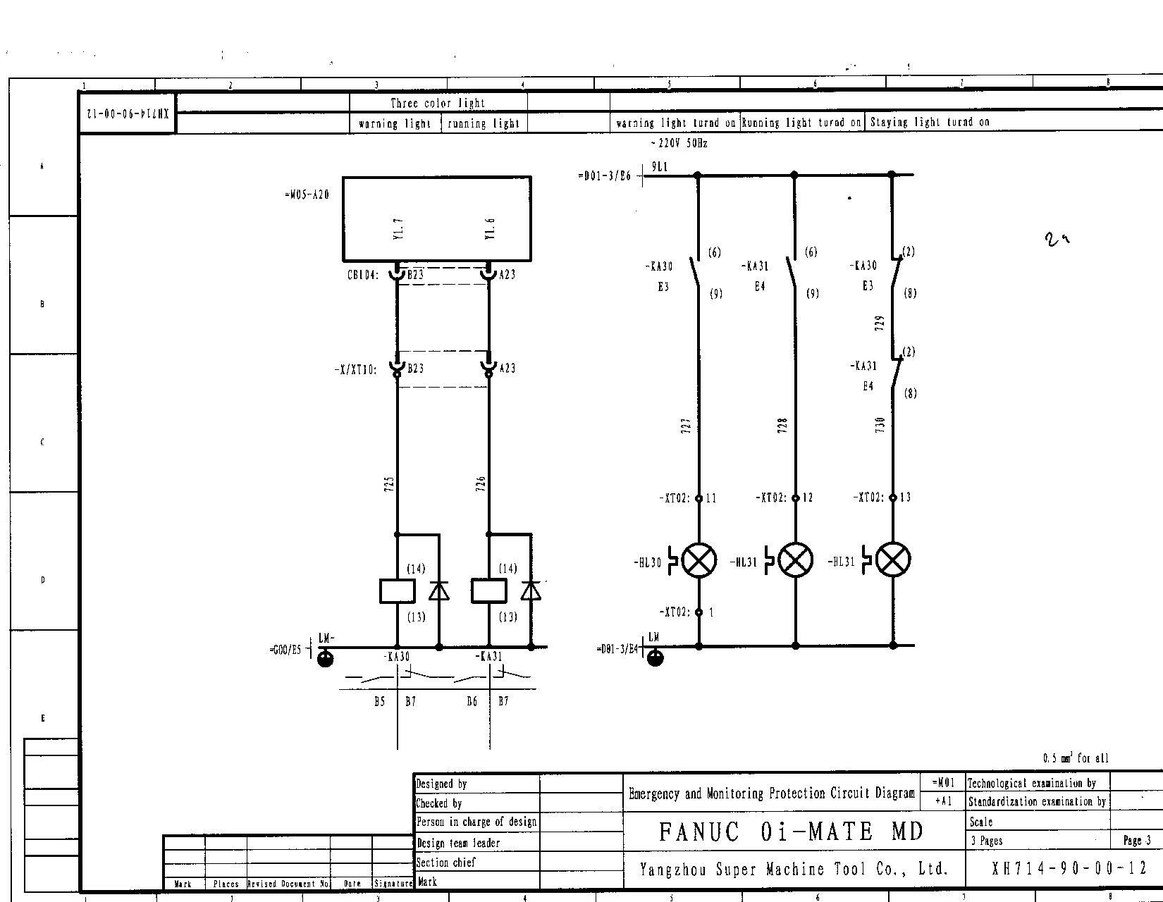

Juz wysylam oddzielnie 3 strony :)

Post napisał: mariusz123a » 17 wrz 2014, 12:20
Z drabinki widać, że jak pojawi się na odpowiednich wejściach napięcie to alarmy znikną, wejściami tymi są:
X2.2co odpowiada->A0.3->1003COOL-MOTOR OVERLOAD
X2.4co odpowiada->A0.4->1004CHIP-MOTOR OVERLOAD
X2.7co odpowiada->A0.5->1005SP COOL-MOTOR OVERLOAD
Czyli na przewodach 713, 715 i 718 musisz mieć napięcie, sprawdź sobie QM10 i QM20, bo to tam masz problem, może masz zamienione styki NC z NO
Puścisz na te trzy przewody 24V DC i alarmy znikną
