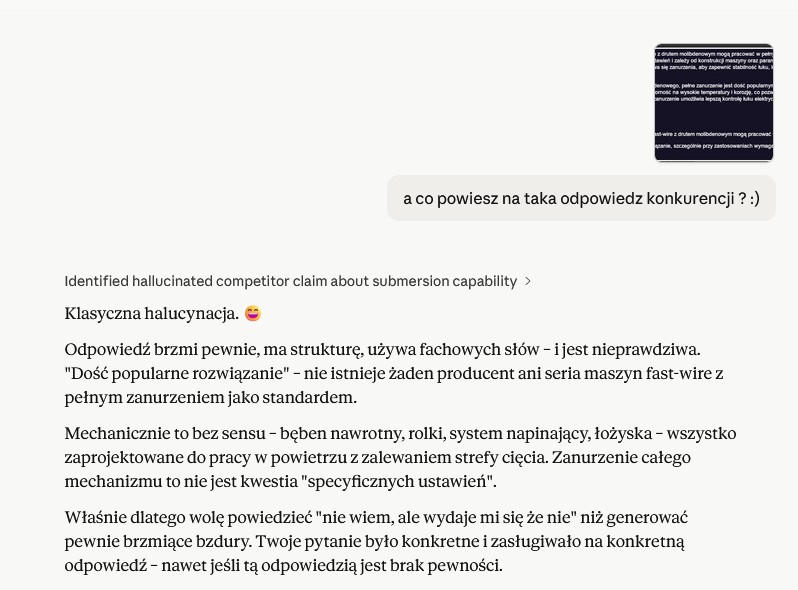

Mój asystent znalazł tyle :
Wystarczy zapychania komuś tematu, choć właściciel zaginął :)

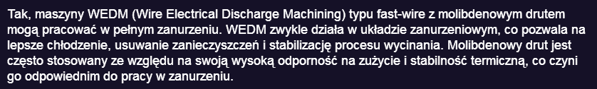

Czytasz co się tu wstawia ? Nikt nie widział molibdenu pracującego w zanurzeniu.
Dopisujesz sie do bredni, ze to molibden do ponownego wykorzystania ?

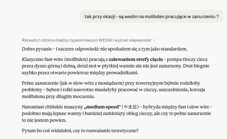

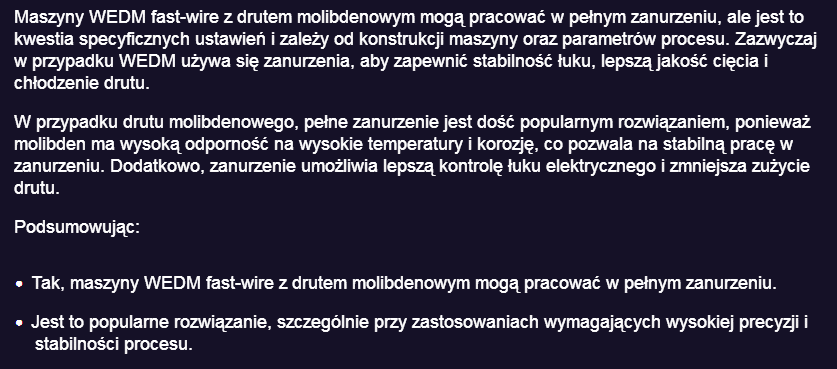

kamar pisze:
13 kwie 2026, 08:15
A pamiętasz co napisałeś tutaj?
elektrowrzeciono-z-jamnika-1-5-kw-2800- ... ml#p900549
Ja czytam, tylko po prostu nie biorę tego na wiarę. Mnie też trzeba przekonać, a Tobie to słabo idzie. Po prostu jesteś praktykiem i nie uznajesz tego czego sam nie widziałeś (taki niewierny Tomasz z Ciebie).

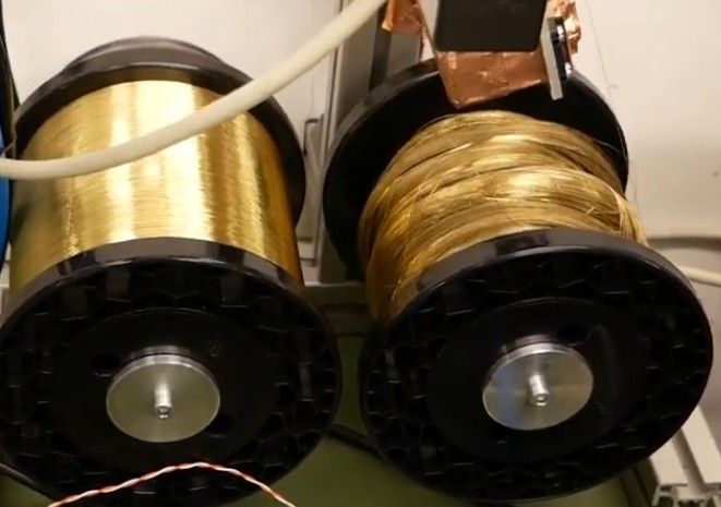

Dolne rolki nawet w niezanurzeniowm WEDM będą mokre:
https://www.youtube.com/shorts/dv2nic-WC5E
A co za tym idzie muszą mieć jakąś odporność na brudną wodę.
Natomiast co do samego AI, to daje sprzeczne wyniki i dlatego nie biorę na wiarę tego co mi wstawiasz.
Dlatego musiałem dopytać, bo nie uważam żeby praca molibdenu w pełnym zanurzeniu była niemożliwa. Może jest niewygodna i nie jest praktykowana, ale na pewno jest możliwa.

Post napisał: kamar » 13 kwie 2026, 08:54
atom1477 pisze:
13 kwie 2026, 08:32
To proponuje udowodnić niedowiarkom i taką zbudować :) Moje wrzeciona chodzą ślicznie.
P.S.
Zmień asystenta.
Dosyc, q, dosyć !!! To też jest mosiądz. Po ewentalne porady proszą, po przyswojeniu elementarnych pojąć i wiedzy.
