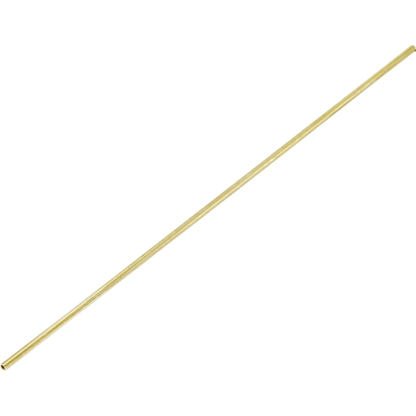

albo spory wydatek i taka rurę 1mm na 0,6mm WZDŁÓŻ PRZETNIJ ,dalej wiesz do czego będzie potrzebna ? :) mr Kamar ?

taką rurę 1mmna 0,6mm spraw sobie i przetnij ją wzdłóż ,aby wszedł ten gruby drut tnący [ możesz zrobić dwie przecięte ,przekręcane jedna wchodzi w drugą ,wtedy drut nie wyskoczy ,a wylot o setkę większy niż wlot prowadnika proszę pana ... :)

a ogólnie to najpierw przewlec trzeba drut przez środek trybu ,potem przewlec przez prowadnik ,a na końcu zamocować to żelastwo tam gdzie ma być czyli w szablonie ,to najprościej i najtaniej :)
