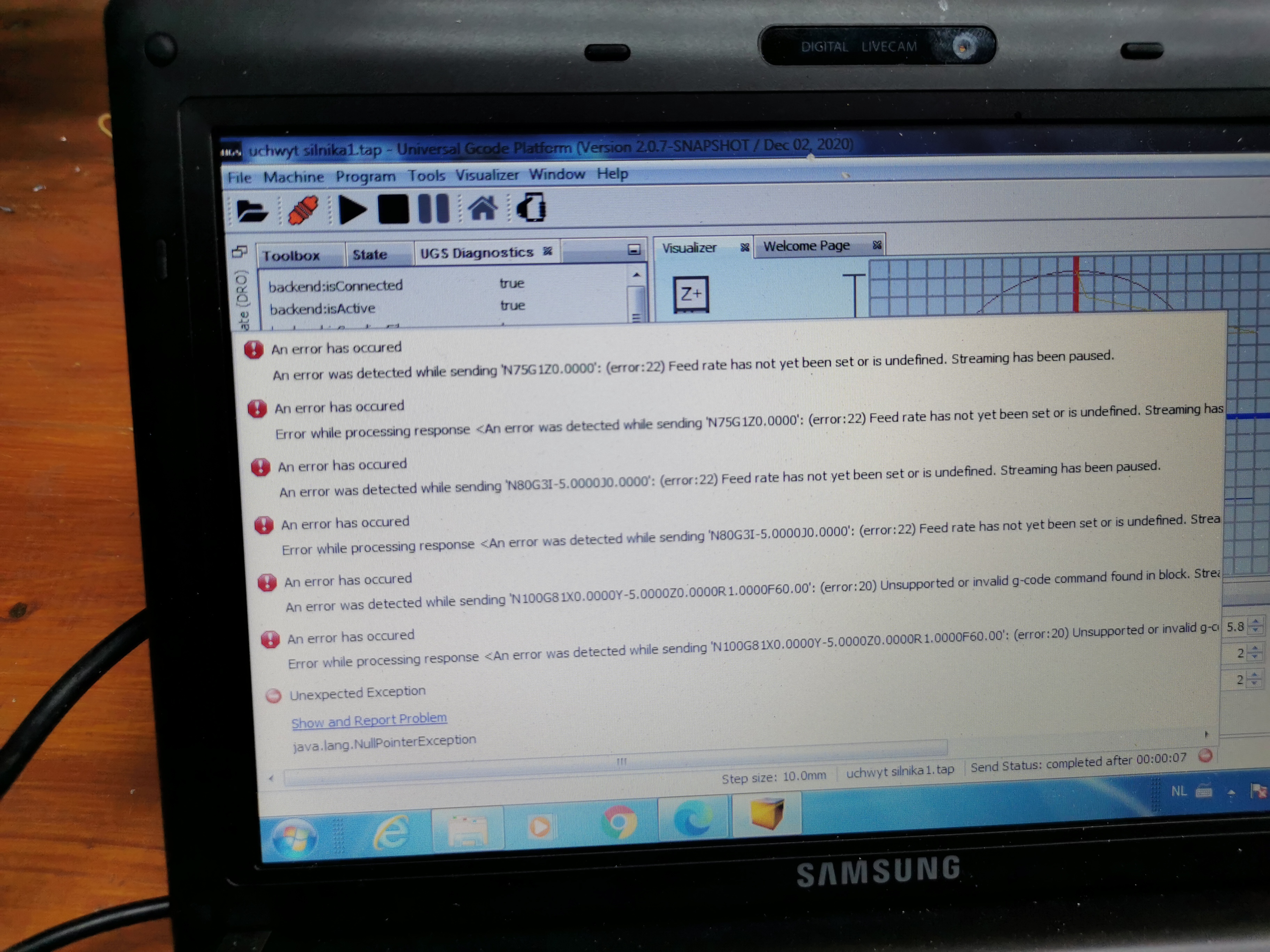

witam. czy kolega może powiedzieć jakiego programu używa do frezarki z arduino i gbrl? jaki masz program?

danielsc1 pisze:witam. czy kolega może powiedzieć jakiego programu używa do frezarki z arduino i gbrl? jaki masz program?
Jeśli chodzi o komunikację z GRBL to używam ugsplatform, a do programowania CAD/CAM to Fusion360.

takie błędy

Post napisał: tuxcnc » 17 gru 2021, 16:33
danielsc1 pisze: ↑
17 gru 2021, 16:22
takie błędy
Zasadniczo nic nie widać, ale z tego co się dopatrzyłem, to masz dokładnie wyjaśnione o co chodzi.
Natomiast jako program polecam bCNC, jest dużo bardziej zaawansowany i ma sporo wodotrysków.

Post napisał: Avalyah » 17 gru 2021, 17:02
danielsc1 pisze:takie błędy
Używasz postprocesora do grbl? Bo jeśli nie to pewnie dlatego. W błędach rzeczywiście masz napisane, co jest nie tak, więcej trudno powiedzieć.

Post napisał: drzasiek90 » 19 gru 2021, 11:57
Po angielskiemu czytać potrafi? Bo napisali co nie gra.
Jeśli nie to przepisać do translatora i wszystko będzie wiadomo.
Jako cam ja polecam estlcam, postprocesor do grbl masz wbudowany, a edycja sprowadza się do kilku zakładek.
Z estlcam da się też sterować maszyną z kontrolerem grbl.
