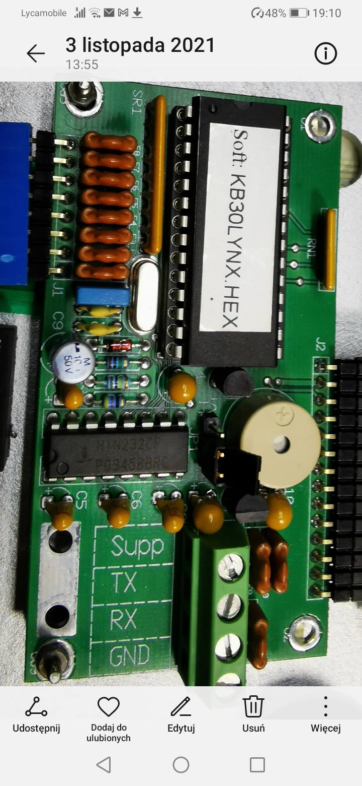

Post napisał: danielsc1 » 18 lis 2021, 19:13
Panowie właśnie biorę się za montaż elektroniki, panel sterowania co mam ma 4 punkty do podłączenia Tx Rx Grd i supp. pytanie ten supp(support) pod co podłączyć w shieldzie?

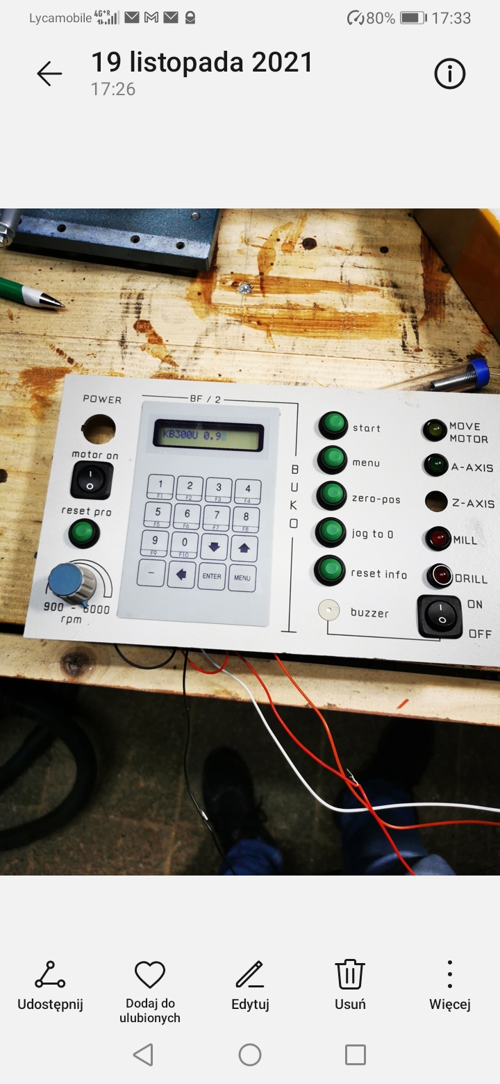

Post napisał: danielsc1 » 19 lis 2021, 17:34
pierwsze oznaki życia 😁😁😁

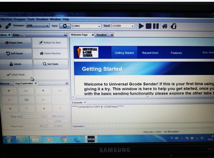

panowie pomóżcie żółtodziobowi 😁
podłączyłem arduino, gbrl i silniki krokowe
tj. w tym poradniku :
https://www.v-slot.pl/cnc-shield-v3-ard ... nik-v-slot
niestety nie mam odpowiedniego zasilacza, ale wzielem ze starego laptopa 19v 2A.
pościągałem wszystkie pliki jak tam jest opisane, uruchomiłem UGS i nie działa 😢😢😢
nie da się sterować silnikami, na test. wygląda jakby program nie mógł znalesc płytki Gbrl, bo nie jest podświetlone sterowanie w programie.
co robię źle?

Ale wgrałeś GRBL do Arduino?
Na jakim porcie się komunikowało?
Masz podłączoną tą klawiaturę? Czy to jest od jakiegoś innego sterowania?
GRBL nie słucha dwóch źródeł na raz.

Post napisał: danielsc1 » 21 lis 2021, 11:23
TOP67 pisze: ↑
20 lis 2021, 23:47
tak wgrałem wsad do arduino. komunikuje się na porcie 3, UGS widzi arduino ale najwyraźniej nie widzi GRBL. A klawiatura podłączona, ale też nie reaguje,tylko wyświetla serię softu

Post napisał: TOP67 » 21 lis 2021, 11:56
odłącz klawiaturę i połącz się tylko z komputerem
