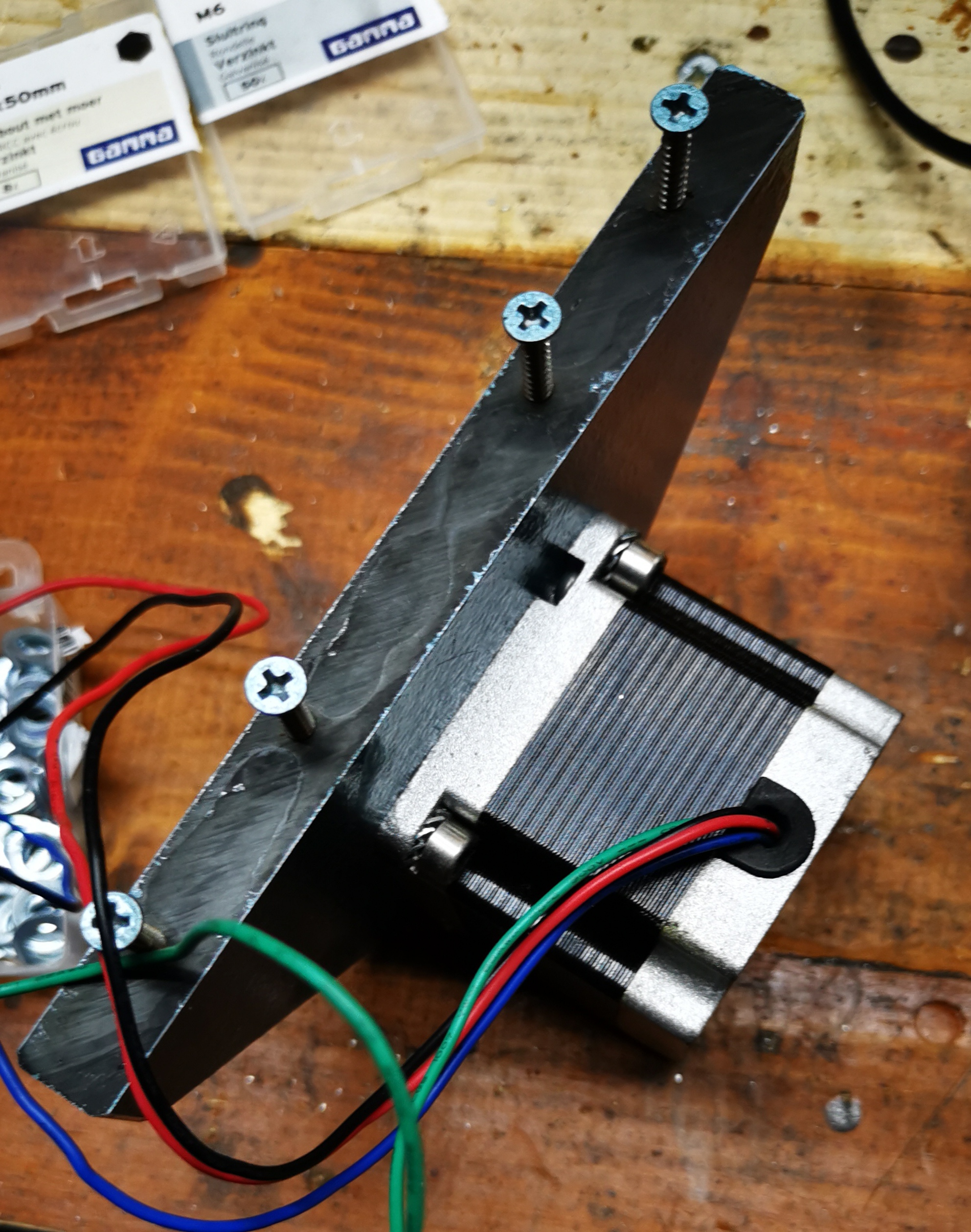

ktoś był ładnie uzdolniony 😁😁😁
podstawa i uchwyt na silnik zrobiona z trespy

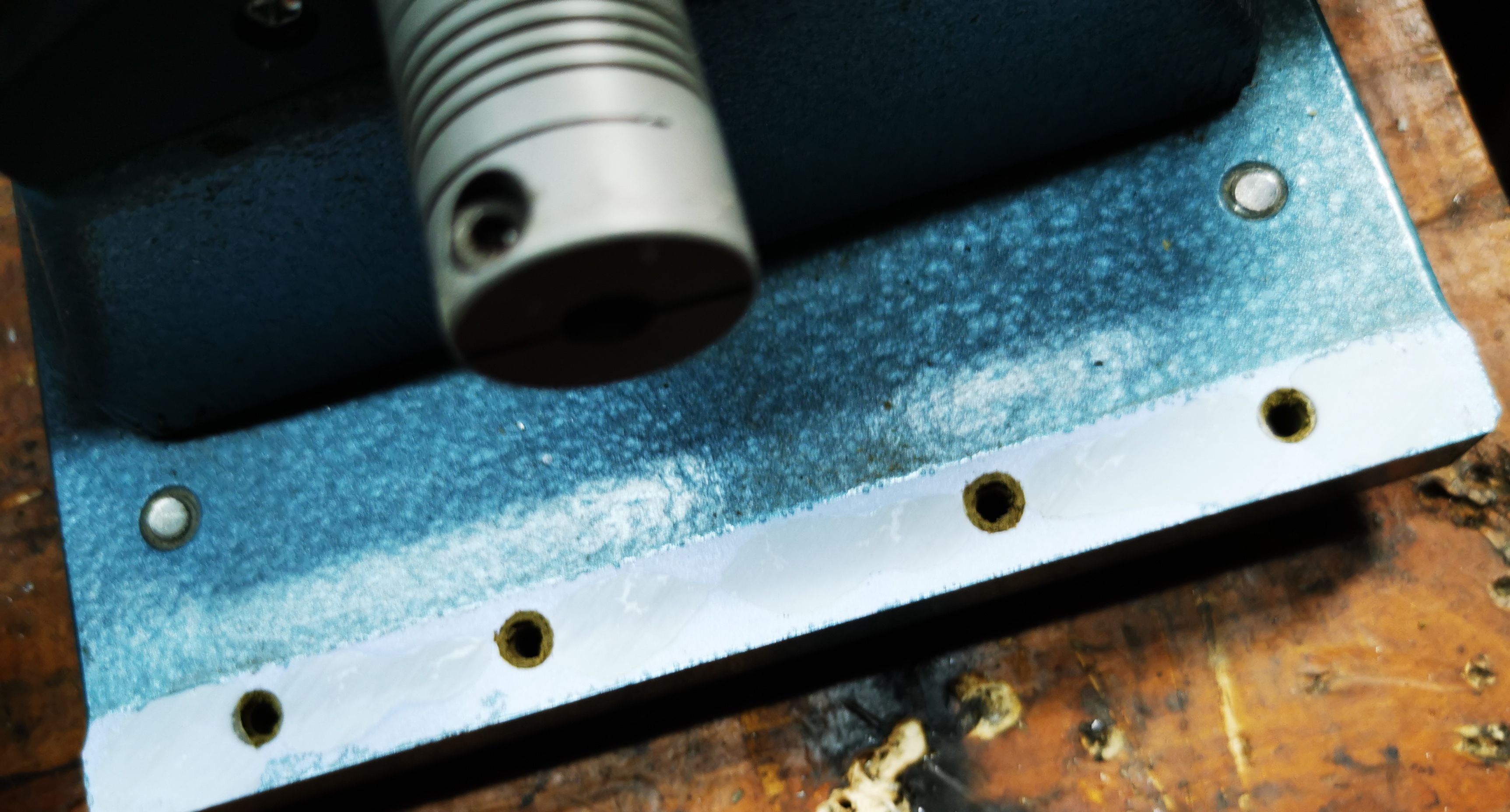

Jak tam kolego idą ci prace nad adoptacją . Kiedy pierwszy wiór. Kibicuję ci bo sam też chcę dokonać podobnej przeróbki . Może bym coś podpatrzył u ciebie a zastosował u siebie . Ja na pierwszy rzut poddałem śruby , chcę założyć 1204 , po wcześniejszym doskrobaniu prowadnic . Szukam też silników z dwustronną osią . czasami trzeba coś frezować z jednej czy dwóch stron i korby by się przydały . Co do sterowania ... to się zastanowię ale pewnie Aruino uno mam podzespoły lub Cnconv . Tak że pytanie , komu pierwszemu maszyna da wiór.

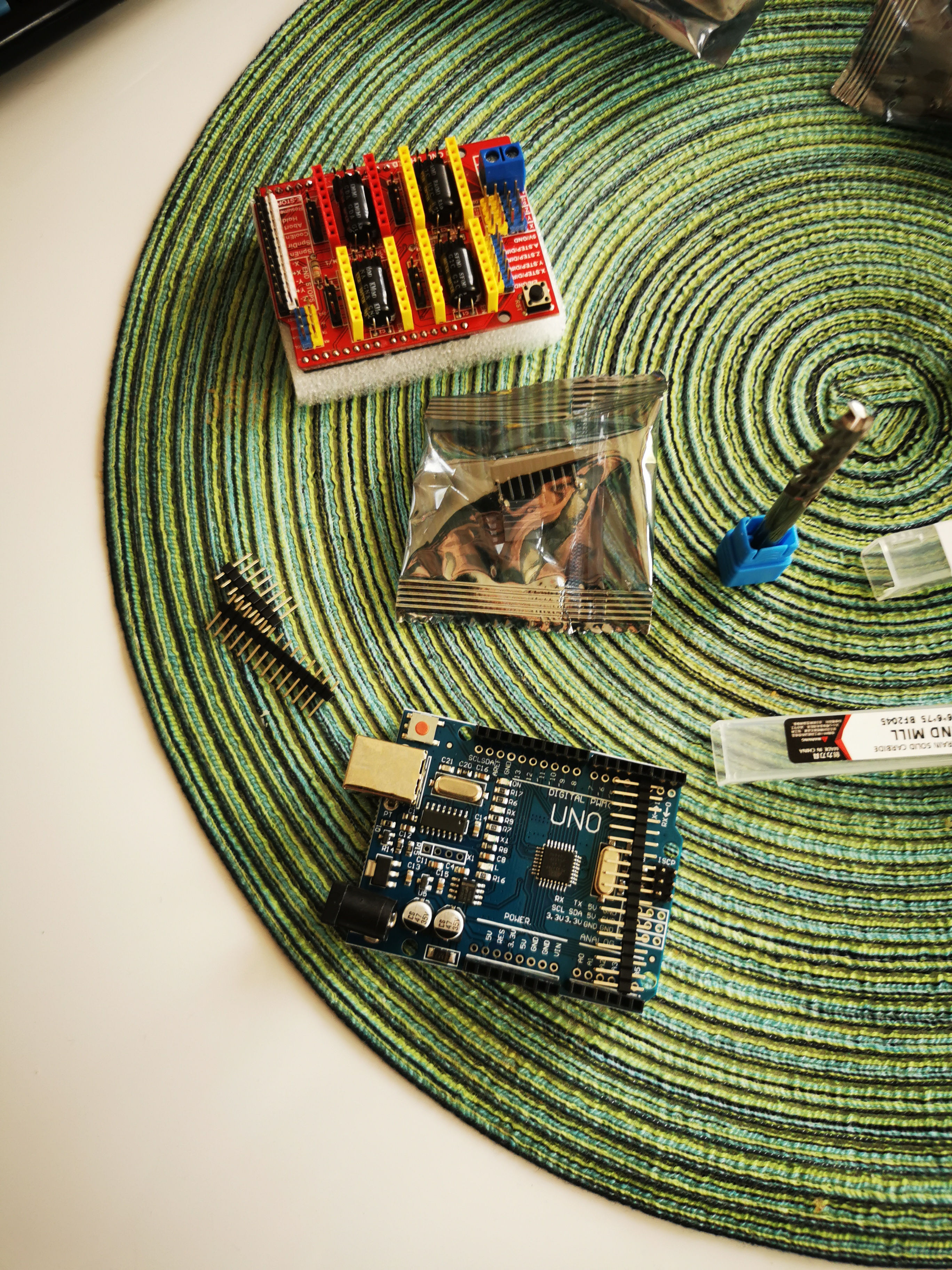

witaj rynio di. 😁 narazie czekam na części, bo zamówiłem praktycznie wszystko u chińczyków, bo w Holandii to ceny są za wysokie, żeby składać cnc. 😁 ale już mi przyszly silniki krokowe,, robię teraz mocowania do nich. postanowiłem zmienić motor wrzeciona i samo wrzeciono na er16.
motor zamówiłem rs775 i do tego zasilacz 28v 25A 400W(nie wiem czy dobry) kupiłem specjalnie laptopa, i jak narazie wgrałem mu V Carve Pro. I tyle. dużo czytam, dużo oglądam filmów.. poprostu uczę się. bo zielony w tej dziedzinie jestem. 😁ale już rodzi mi się w głowie ploter cnc żeby zbudować 😁😁😁

nie, silniki standardowe kupiłem nema17 (17HS8401)tak jak mówiłem. będę chciał jak najwięcej się obaznac z frezowaniem cnc i zaraz buduję ploter.

O ile dobrze pamiętam ,bo także miałem Proxxona przerabiać na cnc to, oś X może mieć silnik z lewej a korbę z prawej lub odwrotnie. Oś Z chyba jest możliwość zamocowania silnika na kolumnie (z tyłu ) ,wtedy pokrętło pozostało by z przodu. Ale jak to ma być cnc to korby precz do kąta.

Ja dzisiaj popatrzę w swój kącik elektroniki co mam czego nie , więc tobie daję pierwszeństwo w podłączeniu .Ja robiłem przymiarkę śrub i jestem mile zaskoczony bo nakrętki prawie idealnie pasują w korpus , tylko otworki do mocowanie do nawiercenia na nowo ,i jednej osi flansza nakrętki za wysoka o 1 mm. Końcówki zarobione idealnie pasują w otwory łożysk oporowych.
