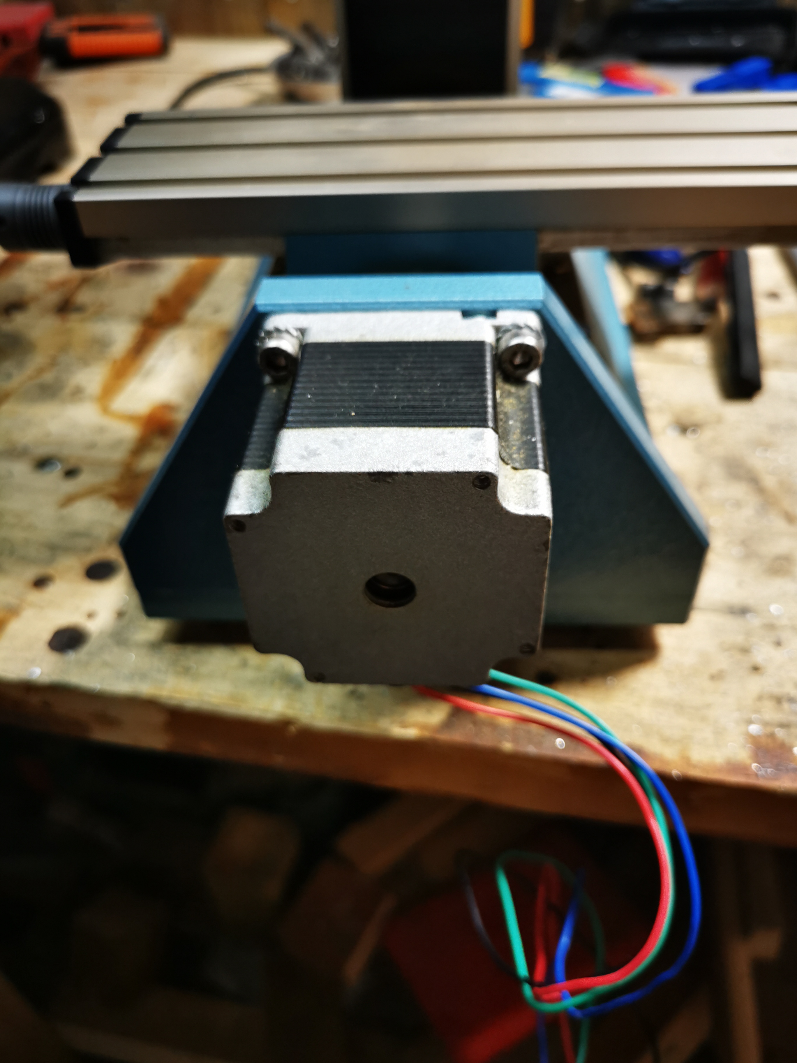

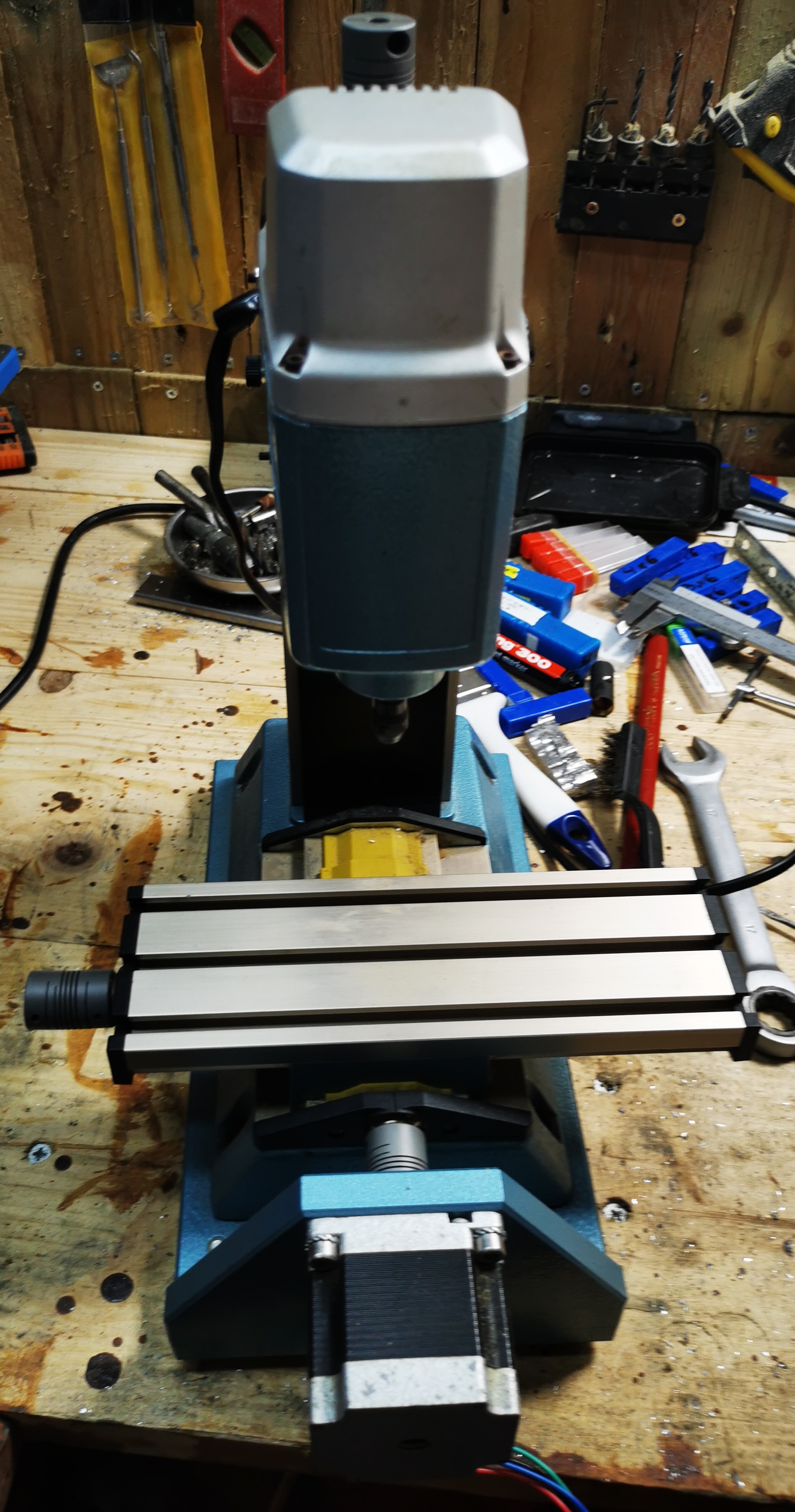

witam, jestem tu nowy, zielony więc proszę o wyrozumiałość.
wczoraj kupiłem mini frezarkę z zamontowanym jednym silnikiem krokowym - prawdopodobnie to proxxon mf70 i panel sterowania do cnc. Pan od którego kupiłem mówił że muszę dokupić 2 silniki krokowe, konektory,ściągnąć na laptop program mach3 i będzie działać. moje pytanie więc,ona będzie głównie pracować przy aluminium i może trochę stali.
Co muszę tak naprawdę kupić, jak to podłączyć i jak obsługiwać? proszę o wyrozumiałość, bo nie mam o tym zielonego pojęcia bo dopiero chce zacząć moja przygodę z cnc
Nie chcę Cię martwić, ale przede wszystkim to ona będzie rzęzić i łamać frezy.
Ludzie przerabiają takie zabawki na CNC, ale po przeróbce to jest nadal zabawka o bardzo mocno ograniczonych możliwościach.

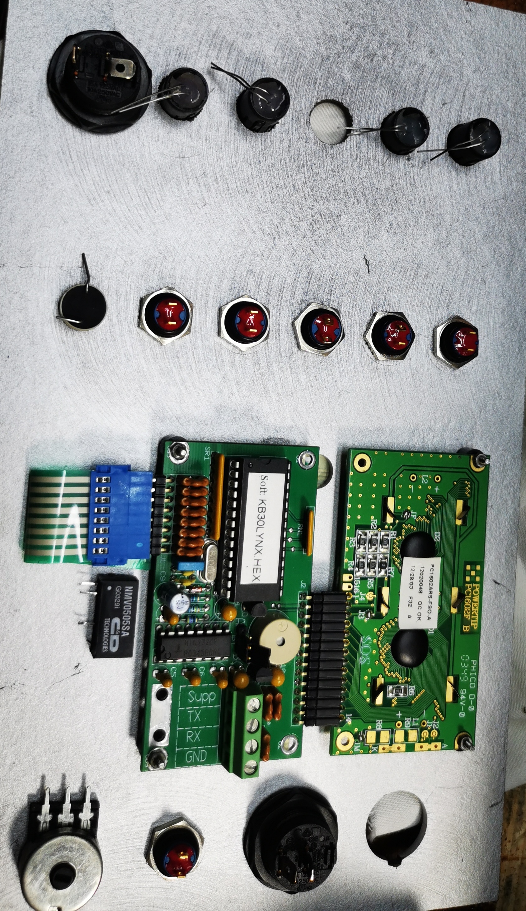

Ewidentnie jest to projekt rozbabrany i porzucony na wczesnym etapie realizacji, widać nowe i nigdy nie lutowane elementy, te silniki których nie ma też nigdy do niczego przykręcone nie były...

dziękuję za odpowiedź. rozumie że nie jest to jakieś profesjonalne, tylko jak wspomniałeś zabawka. ale może jak poskładam i uruchomię to, zapoznam się z tym-jak programować, używać itp. to złapie bakcyla i potem wymienię na coś porządniejszego😁więc proszę o jakieś wskazówki : jakie motory kupić?(ten we frezarce ma wymiary 58x58x58mm) jakie te "konektory "lub kontrolery, o których on wspominał? ( jestem w Holandii i ten pan co mi to sprzedał jest też innej maści, więc jakas blokada językowa była.) i co jeszcze żeby to wszystko spiąć razem do kupy i żeby chodziło 😁dziękuję za ewentualną odpowiedź.

W tej chwili dla kogoś zupełnie zielonego najlepszym startem jest zakup CNC 3018 za około 700 PLN.
Jest to konstrukcja wyjątkowo badziewna, ale kompletna i działająca.
A tego Proxxona zrobiłbyś później, porządnie, bez kretyńskich błędów i wyłamywania otwartych drzwi.

Proxxon jest bardzo łatwy w przeróbce. Jedyne, co musisz zrobić, to kupić sobie arduino, grbl shielda i 3x sterownik do niego (np. A4988). Mając taki sterownik dobierasz sobie silniki do niego - zwróć uwagę głównie na to, jakiego prądu potrzebują i weź takie z największym momentem obrotowym. 0.5Nm wystarczy, ale 1Nm będzie lepsze. Jeżeli masz dostęp do drukarki 3D to na niej możesz wydrukować sobie mocowania do silników w pozostałych osiach.
Porzeźbisz w aluminium, chociaż powoli i mimo, że osobiście doświadczenia z cnc3018 nie miałem to mam proxxona i wydaje mi się, że jest to znacznie bardziej solidna konstrukcja.
Swoją drogą z wyglądu przypomina proxxona, ale kolor dziwny, naklejek brak. Czyżby Chińczycy robili już własne proxxony?
Ewentualnie sprzedaje to, co masz i daj mi znać, bo stoi sobie u mnie na półce proxxon z zamontowanymi silnikami i skrzyneczką z grbl, wystarczy tylko podpiąć pod kompa, włączyć do prądu i będzie działał.
