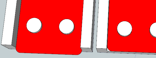

Post napisał: RobWan » 14 kwie 2016, 09:00
Sam dxf nic Tobie nie wyjaśni. Nawet z cam-em.
Po prawej masz wybieranie po ścieżce wziętej z dna kieszeni. Widać, gdzie frez nie sięga.
Po lewej jak powinno wyglądać. Wystarczy przesunąć krawędź dna kieszeni.
RObert

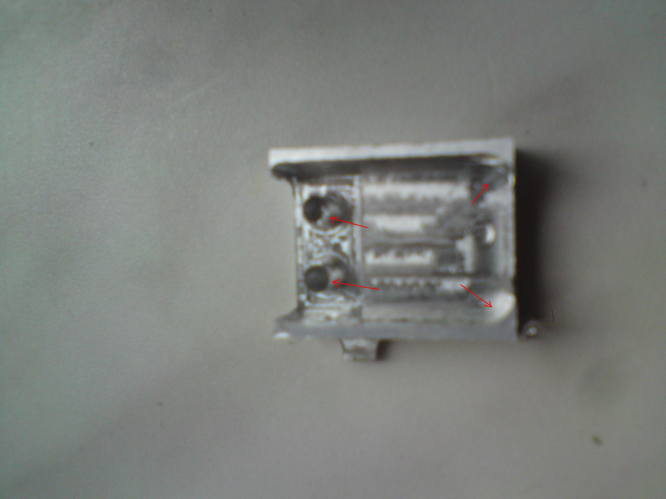

Post napisał: jacek-1210 » 14 kwie 2016, 11:41
Dzięki. Puściłem tak na szybko, jeszcze bez wyjazdów i 2 sprawy:
zdjęcie jest mało ostre bo z tak bliska mój telefon nie łapie ostrości, ale zaznaczyłem strzałkami:
1. i w najnowszej i w satrszych -jak mi się kojarzy- wersjach przy wybieraniu kieszeni jeden z rogów jest robiony na promieniu większym niż promień freza (tutaj prawy dolny róg)
2. pomyliłem się przy tych wystających walcach i zamiast zrobić je od zewnątrz i od góry trochę splanować, to pomyłkowo zrobiłem kieszeń z zewnątrz i wewnątrz. Naddatki 0 a w efekcie otrzymałem nanorurki - gdzie walec powinien być całościowo zjechany do podłogi. Raczej nie jest to chyba błąd maszyny, bo przewalałaby w jedną stronę, tym bardziej że wyszło to powtarzalnie w 2 elementach. Trudno mi zmierzyć ściankę tej rurki, ale na oko to z 3-5 setek. Po tak zaplanowanej obróbce tych rurek w ogóle nie powinno być (?)
