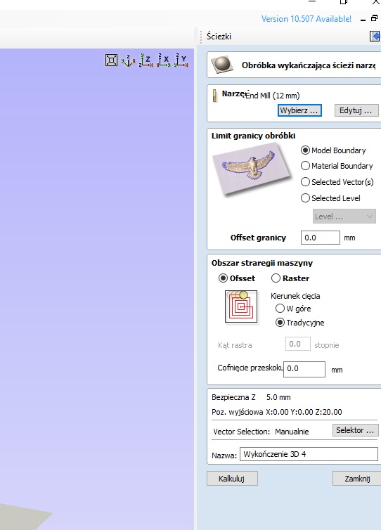

Mam kolejne pytanie odnośnie zakładki w Aspire "3D Finishking Toolpath"
Nie mogę ustawić, żeby mi frezowało materiał od zewnątrz materiału do wewnątrz materiału.
Chce żeby mi zabierało materiał "ślimakowo" według wskazówek zegara, od zewnątrz materiału do wewnątrz materiału.
Materiał w którym będę frezował, nie może być inaczej zabierany, tylko tak jak ja napisałem.
Używam wersji Aspire 9.015.
Wklejam zdjęcie jak u mnie to wygląda w Aspire
Może nowsza wersja Aspire 10.507 ma więcej opcji ustawiania kierunku frezowania, w zakładce "3D Finishing Toolpath" ??

Post napisał: lajosz » 06 paź 2020, 22:48
@ mnetzimny
W Vectric Aspire ... niestety nie jest to możliwe, nawet w najnowszej wersji.
Jest możliwe np. w Artcam-ie.
