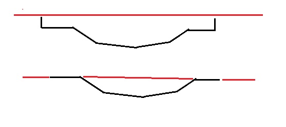

Takie coś?
Kombinuj :) Zrób łuk o głębokości z=-6, a na końcach dechy kieszenie Z= -2, albo najpierw splanuj deskę na Z=-2 i frezuj łuk z Z=0 na dawnym Z=-2.

Kolego mnetzimny.
Otóż Aspire tylko odtwarza profil który jest wektorem.
Inaczej pisząc, jeśli utworzysz prawidłowy profil, to będziesz miał prawidłowy rlief.
Oczywiście można zrobić tak jak napisał pepepe1, ale ... jest to nieco zawiłe, aczkolwiek jak najbardziej można.
Moim zdaniem, powinieneś utworzyć nowy profil, czyli:
-- zlikwiduj te dwie skrajne pionowe kreski o długości 6mm skierowane w dół i zamiast nich wstaw w tym samym miejscu dwie pionowe kreski o długości 2mm skierowane do góry (oczywiście połącz wszystko w jeden wektor.)
-- teraz utwórz z tego profilu relief i ...... po robocie, czyli masz to co chcesz.
Oczywiście zostaną w narożnikach zaokrąglenia po frezie.

Post napisał: pepepe1 » 05 cze 2020, 22:37
W przypadku każdego reliefu najwyższy punkt profilu definiuje Ci, gdzie jest górma powierzchnia deski, jakby "dotyka" tej powierzchni od spodu. Jak masz te dwie kreseczki od ramion łuku czy tam od płaskich odcinków skrajnych w górę, to program wie, że w tym miejscu ma zacząć - zejść z frezem wzdłuż kreseczki 2mm w dół i pojechać to płaskie wyprowadzenie i następnie wklęsłość. Jak tych kreseczek nie ma to najwyższymi punktami są ramiona łuku i proste poziome odcinki - ale ponieważ są na jednym poziomie to program uznaje że tam nie ma co frezować - bo wszystkie są na poziomie najwyższego punktu reliefu, czyli na powierzchni materiału :) U góry jak ma być, u dołu jak nie zadziała.

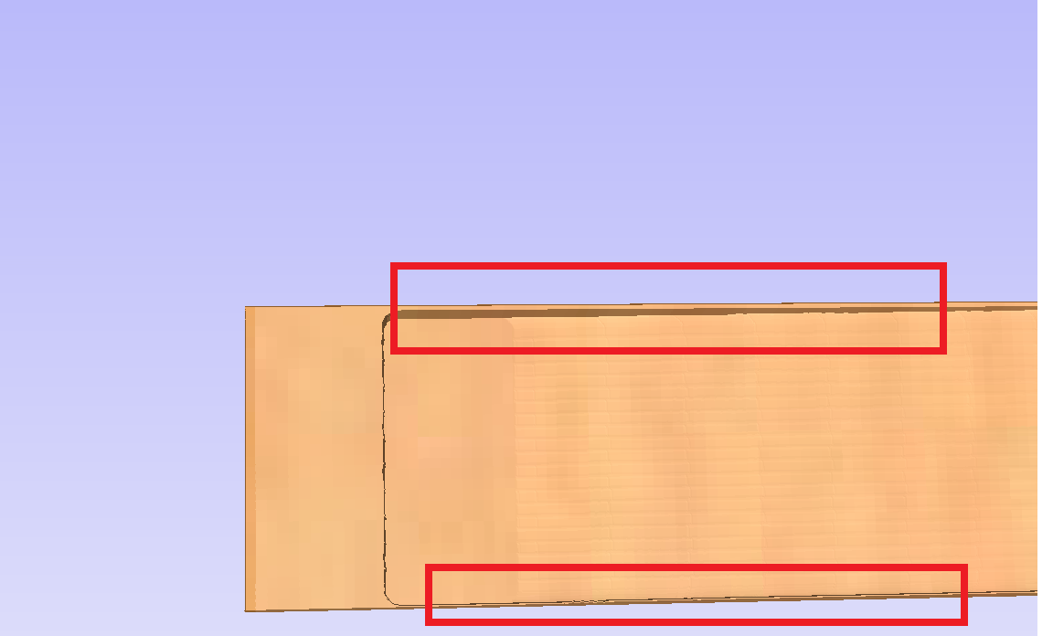

Post napisał: mnetzimny » 06 cze 2020, 20:07
Udało mi się dzisiaj wyciąć w desce, łuk wklęśnięty.
Jest problem co do szyn, jak bym jej nie ustawił długości (czy to szerokość deski, czy szyna większa od deski), to frez i tak nie zbierze całego materiału z deski.
Dokładnie jak na tym zdjęciu
Jedynie jak mi się to udało obejść, to zadałem szerze pole robocze, niż deska.
Kolejny pytanie ..... to czy jest możliwość, żeby zbierało materiał np. na 2-3 przejścia ?? Tak to zadaję przy zwykłym wycinaniu frezem w drzewie (zakładka profile toolpath, bądż pocket tooltpah.
No i jeszcze jedno pytanie, jak już zaczyna frez w desce wycinać łuk, to czy jest możliwość dodania kolejnego obrysu (np. żeby w osi X Y wycięło : gwiazdę ,serce ,kwadrat, itp. itd.) ??

Post napisał: pepepe1 » 06 cze 2020, 22:23
1. OK, trzeba oszukać, zdefiniować pole pracy np 0,5mm szersze z każdej strony, frez zdejmie rant. Frez z założenia nie wyjedzie poza zdefiniowane pole robocze, bo kolizja, bo ręka operatora itp itd.
2. Pierwsze zrób frezowanie zgrubne! Przy generowaniu ścieżki wejdź we właściwości narzędzia, ustaw głębokość przejścia żeby docelowa głębokość wymagała 2-3 przejść. Jeżeli masz jako pierwszą ścieżkę frezowania wykańczającego, to oczywiście idzie na raz całą głębokością, bo ona służy tylko do dokładnego zdjęcia naddatku, warstwy np. 1mm, która została po zgrubnym.
3. Najprościej przed frezowaniem łuku wyfrezować kieszeń w kształcie gwiazdki czy czegoś tam, na głębokość większą niż łuk. Jeśli chcesz żeby dno kieszeni odwzorowało kształt dna łuku (tyle że niżej), na rysunku 2D dodaj zamknięty wektor gwiazdki czy czego chcesz, później z menu modelowanie narzędziem utwórz kształt z tego wektora, ustaw głębokość - na widoku 3D widać jak zmiana parametrów wpływa na kształt.

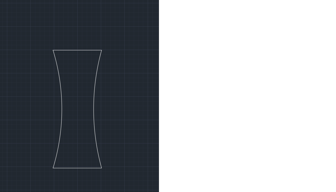

Chciałbym żeby np dodatkowo wyciąć łuk w osi X bądź Y
Bo jak na razie to udało mi się zrobić łuk w osi Z, a chciał bym jeszcze sobie do datwowo na boki łuk wyciąć w desce.
Dodane 43 minuty 16 sekundy:
mnetzimny pisze: ↑
09 cze 2020, 21:47
Chodzi mi np. o taki łuk. I w tym łuku narysowanym w osi X bądź Y dodatkowo wycinam frezem łuk w osi Z.
