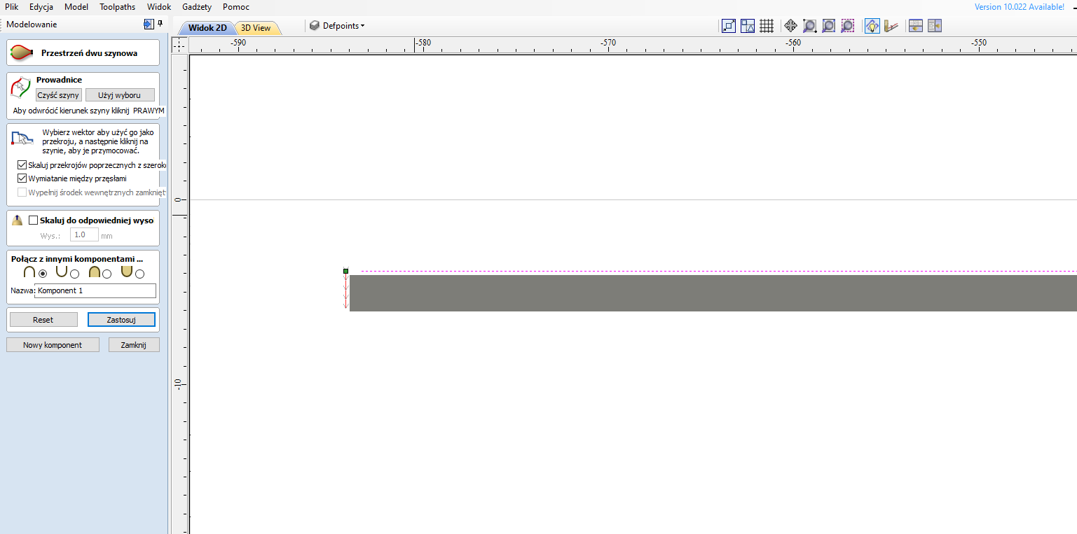

Przecież ewidentnie widać ze pole robocze jest większe od linii, które narysowałem.
Chyba się nie dogadamy :-) w moim Aspire nie ma tej opcji o której piszesz, oraz z tej z tych filmików.
Doskonale wiem o co Ci chodzi, ale u mnie to nie działa.
Ja tu widzę jedną linię (profil do odwzorowania), nie widzę linii (skrajnych brzegów deski) wzdłuż których ten profil ma utworzyć kształt.

Post napisał: mnetzimny » 01 cze 2020, 22:43
Jest oddalona, tylko w oddali na zdjęciu tego nie widać :-)
Jest oddalowana o 1 mm
U mnie tak to wygląda

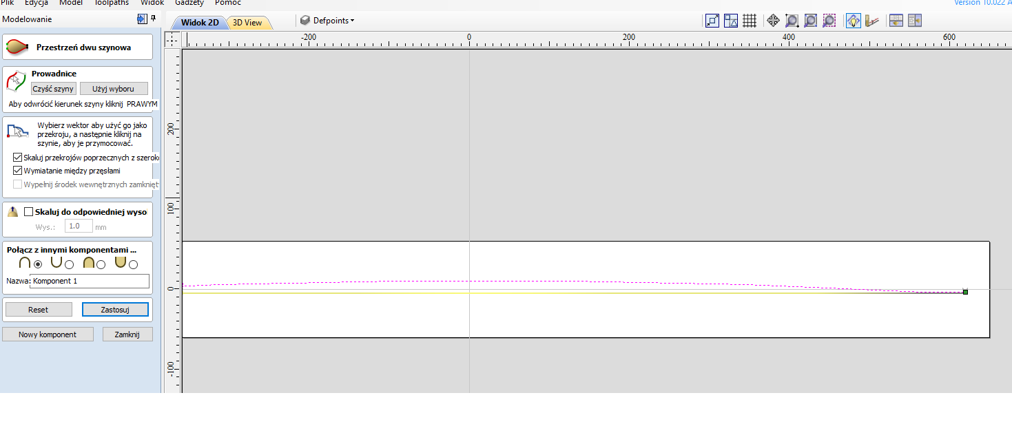

OK, doczytałem i rzeczywiście masz wyższą wersję. Zrób tak: wydłuż prowadnice żeby je było widać. Wciśnij shift, kliknij pierwszą i drugą "prowadnicę" puść shift kliknij "użyj wyboru". Obok kursora powinien pokazać się symbol Π . Kliknij łuk, kliknij "zastosuj", przejdź do zakladki 3DView - powinien być łuk. U Ciebie jest wąziutki, bo zdefiniowałeś szerokość deski na 1 mm, ale idzie w dobrą stronę.

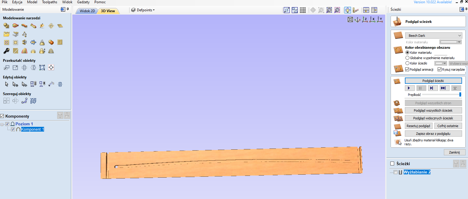

Post napisał: mnetzimny » 02 cze 2020, 00:09
Lajosz to co Ty pokazałeś, to robi odwrotność łuku na desce, czyli wklęsłe.
Pepepe1 jest ok, w 3D View wyszedł mi łuk :-)

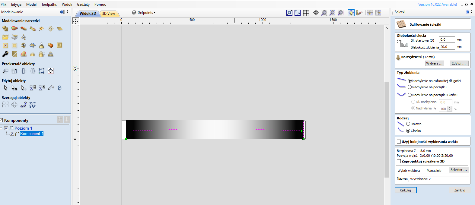

Za to w operacje ścieżek: Fluting toolpath wychodzi zła trajektoria

Post napisał: lajosz » 02 cze 2020, 01:08
@mnetzimny
Kolego, przyglądnij się DOKŁADNIE ustawieniom.
To co widzisz na moim screenie, było wykonane według kolejności którą pokazałem i (jak widzisz w górnej części screena) wyszło jak trzeba.
Zapewne miałeś niewłaściwie ustawiony tryb "wypychania" reliefu i dlatego masz w dół, a nie do góry.
Tak na marginesie, to nie chciałbym żeby to zabrzmiało jak chwalenie się, ale ..... w zarówno w Aspire jak i w Artcamie pracuję non-stop już od około 7 lat, czyli jest to moja praca zarobkowa.
Codziennie, przez 8 godzin modeluję w w/w programach (przeważnie w Artcami-e) i wydaje mi się, że raczej wiem o czym piszę :)
To co pokazałem, jest najprostszą metodą uzyskania takiego reliefu, ale oczywiście można (jeśli ktoś chce) użyć do tego metody "dwóch szyn" prowadzących :) , tylko ..... po co dodawać sobie pracy ? :)

Użyj 3DToolpath i zaznacz bryłę, frezuje Ci jak frezuje bo używasz FlutingToolpath i zaznaczasz wektor (linię).

zwracam honor, jest dokładnie tak jak piszesz, jest dobrze udało się zadać trajektorie w 3D finishing Toolpath
Bardzo dziękuje za pomoc :-)

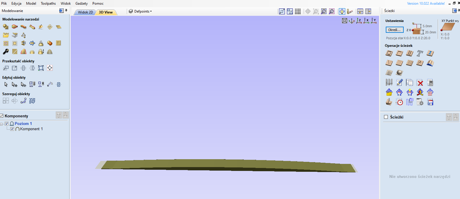

Post napisał: mnetzimny » 04 cze 2020, 23:12
Dzisiaj położyłem deskę na blacie plotera CNC i łuk w desce wyszedł, wymiary się zgadzają
Oczywiście kierunek freza musiałem ustawić wzdłuż deski (raster u kąt rastra 90 stopni)
Teraz mam problem z odwrotnością łuku w desce (łuk wklęsły w desce)
Deska gruba na 8 mm
z początku i z końca ma być 6mm (więc frez ma tylko ścienić po dwa mmm z początku i z końca deski
Łuk wklęśnięty ma mieć na środku grubość 2mm
Wyliczyłem trajektorie w Aspire i jest problem.
Mach powinien zejść w osi Z -2mm w dół, a na środku łuku w osi Z -6mm
Deska z przodu i z tyłu ma nadal 8mm, a łuk na środku ma grubość 4mm, zamiast 2mm.
Rozumiem że coś źle wylicza Aspire trajektorie ??
Załączam rysunek oraz trajektorie
