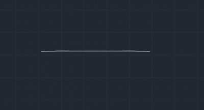

Przesyłam rysunek narysowany w AutoCadzie w 2d
Chce w desce wyciąć łuk, jak ustawić trajektorie w Aspire, żeby frez z góry zabierał materiał ?? (zrobił łuk w desce)
Chodzi o to że narysowałem rysunek w osi X Y
Chce w Aspire z Osi Y zrobić oś Z

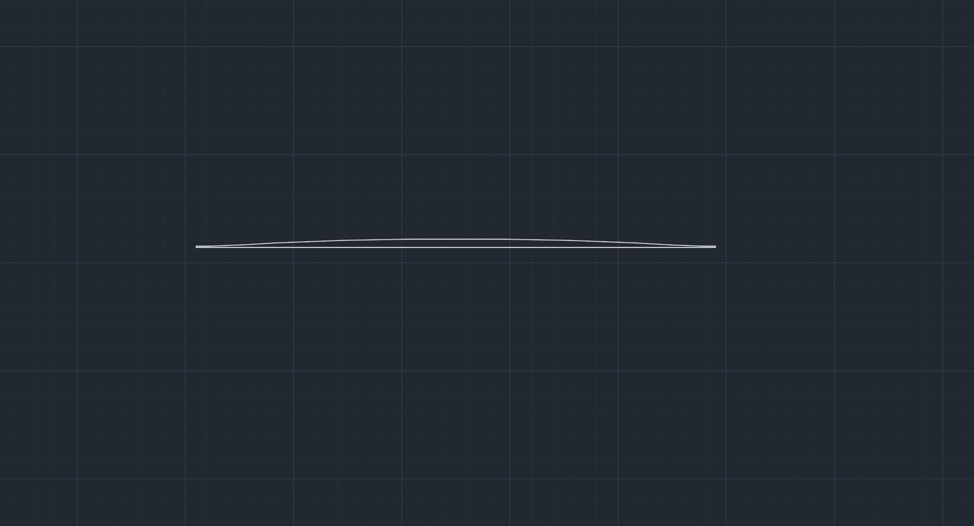

Nie o to mi chodzi, przesyłam projekt który przedstawia jak to ma z boku wyglądać.
Chodzi o to że kładę deskę wyheblowaną na ploter o wymiarach 1200x120x20mm, i z grubości deski 20mm ma mi łuk zrobić.
Zdjęcie projektu w załączniku

Dokładnie potrzebuje coś takiego uzyskać jak na Twoim zdjęciu.
Oglądam właśnie tutoriale z opcją two rail sweep w Aspire, ale nie bardzo to rozumiem, jak mam ten łuk nadać w programie :-(

Rysujesz dwie linie proste - to końce deski, tam gdzie jest najniżej. To są Twoje "drive rails" - "szyny" po których pojedzie kształt łuku. Dalej, gdzieś z boku rysujesz łuk ("section") - to przekrój w płaszczyźnie x-z, w narzędzu ze shift zaznaczasz po kolei pierwszą i drugą szynę i ten łuk, "apply" voila :wink:

Zrobiło mi taki łuk, jak na załączonym zdjęciu, a mi o nie ten łuk chodzi :-( Obrazek

Po kolei: jak masz narysowane narzędziami "create polyline" i "create arc" z menu "drawing" dwie pionowe linie ('szyny" po których ma polechać profil), i kształt profilu (przekrój deski), to przejdź do menu "modeling", kliknij "two rail sweep" z "modeling tools". Otworzy się okno narzędzia, u góry w zakładce "status for selection" widać czerwony krzyżyk i informacje "drive rails - invalid" i "section - invalid". Naciśnij i trzymaj shift, zaznacz pierwszą pionową linię, drugą (w tym momencie komunikat zmieni się na "drive rails- OK" , i na końcu łuk (komunikat "section - OK") - koniecznie w tej kolejności. "Apply" tworzy komponent.

Klikam w zakładkę przestrzeń dwu szynowa, i jak zaznaczam dwie pionowe szyby to nic się takiego nie wyświetla jak piszesz.
Chyba niestety mówimy o innych wersjach Aspire
Ja mam wersje PL 9.015, a Ty o innej wersji ENG

Bez znaczenia. Rozszerz pole robocze - biały prostokąt, tak, żeby linie "rail" się w nim znalazły - nie wygenerujesz obiektu jeśli jest poza zdefiniowanym materiałem. Prawidłowo narysowałeś profil łuku, "sweep", ale poleciłeś jego frezowanie poza materiałem, w powietrzu, i program to zignorował. Linie "rail" (krawędzie deski) muszą! być na białym polu, tam gdzie zdefiniowałeś materiał do obróbki. Tak ma być:
