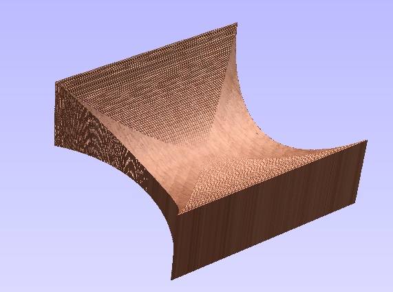

Mam kolejne pytanie odnośnie zakładki w Aspire "3D Finishking Toolpath"
Nie mogę ustawić, żeby mi frezowało materiał od zewnątrz materiału do wewnątrz materiału.
Chce żeby mi zabierało materiał "ślimakowo" według wskazówek zegara, od zewnątrz materiału do wewnątrz materiału.
Materiał w którym będę frezował, nie może być inaczej zabierany, tylko tak jak ja napisałem.
Używam wersji Aspire 9.015.
Wklejam zdjęcie jak u mnie to wygląda w Aspire
Może nowsza wersja Aspire 10.507 ma więcej opcji ustawiania kierunku frezowania, w zakładce "3D Finishing Toolpath" ??

Post napisał: lajosz » 06 paź 2020, 22:48
@ mnetzimny
W Vectric Aspire ... niestety nie jest to możliwe, nawet w najnowszej wersji.
Jest możliwe np. w Artcam-ie.

Gdzieś mam instalkę tego programu, czy możesz podpowiedzieć jak ustawić kierunek freza w tym programie ??
Bardzo był bym Ci wdzięczny za pomoc.

A czy Artcam ma taką opcję jak Aspire (przestrzeń dwu szynową, bądź wytłaczanie i splot) ??

Post napisał: lajosz » 07 paź 2020, 23:05
mnetzimny pisze: ↑
07 paź 2020, 20:37
Tak, ma i ... w ogóle Artcam jest znacznie lepszy jeśli chodzi o modelowanie, ale .... Aspire jest lepszy jeśli chodzi o pracę z wektorami, niewiele, ale zawsze.
