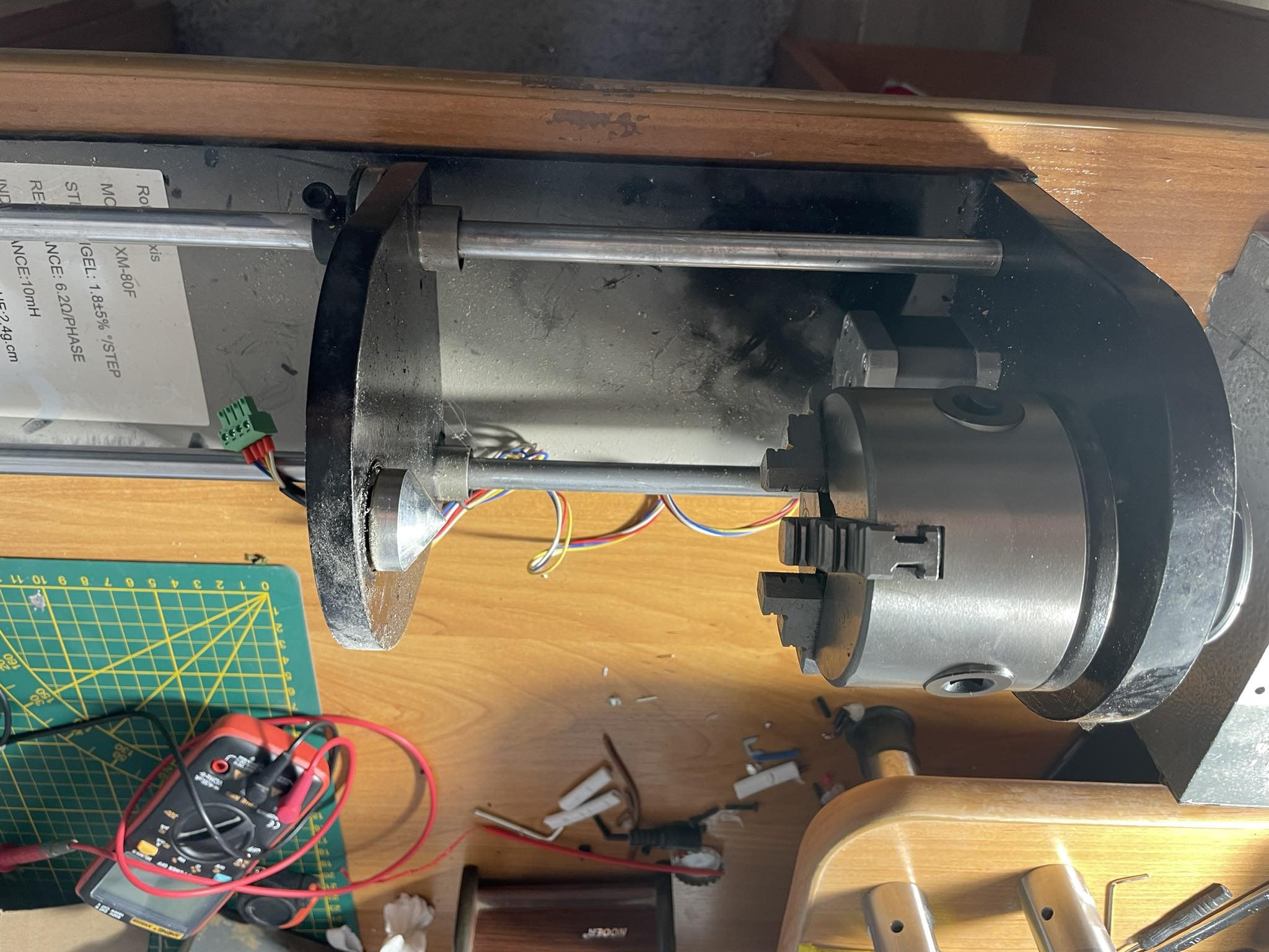

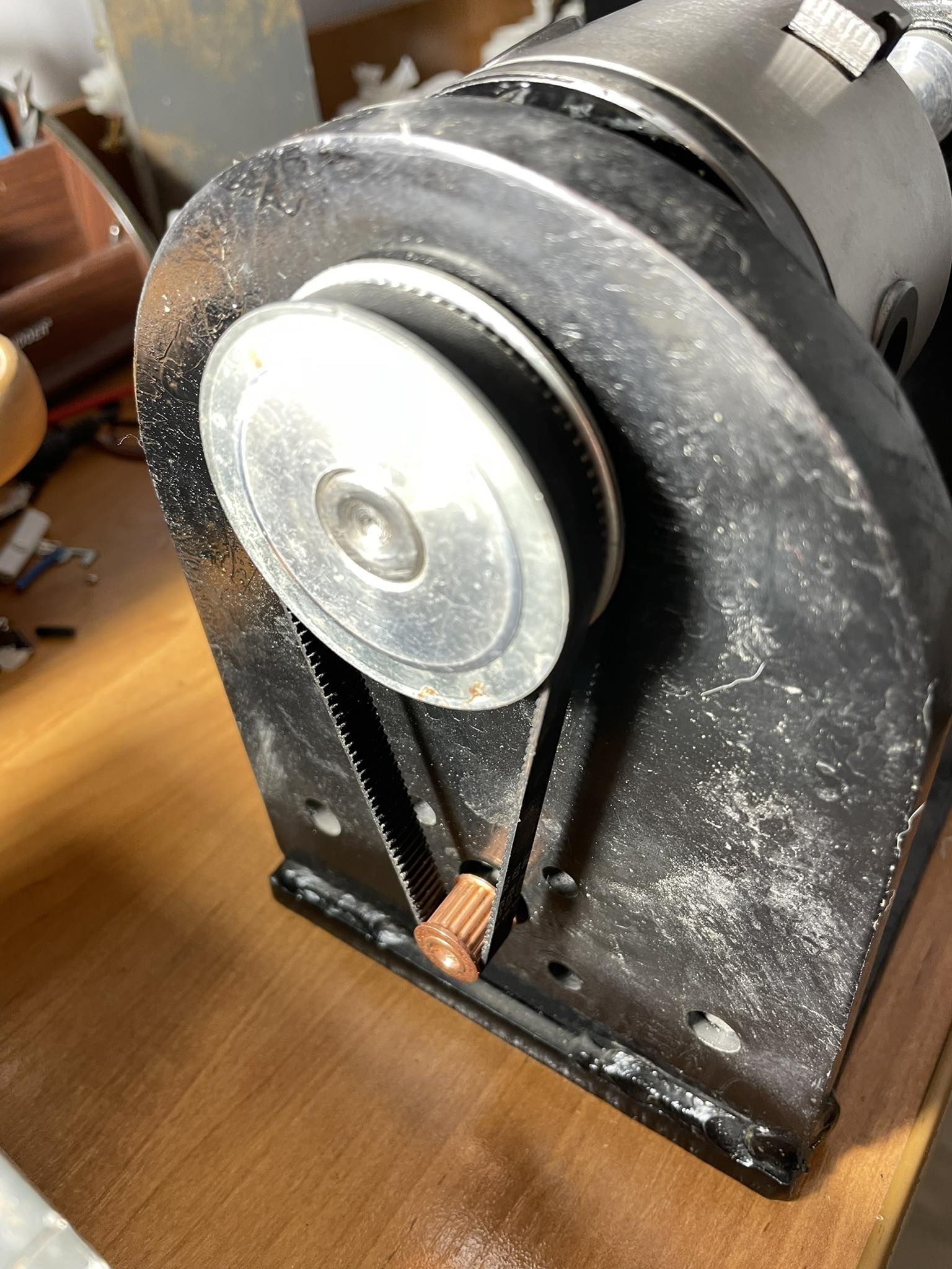

Mam takie ustrojstwo. Co da sie zrobić żeby sie to nadawało do obróbki? Wymiana tego malutkiego krokowca na jakis serwokrokowy?
Czy to nic nie da i trzeba sobie odpuścić temat?

norbertix pisze:Co da sie zrobić żeby sie to nadawało do obróbki?
A wypróbowałeś? Może już się nadaje?
Serwokrokowce NEMA17, bo taki rozmiar tam jest, da się kupić w całkiem rozsądnych pieniądzach: https://www.aliexpress.com/item/1005006019183038.html
Problem jest taki, że nie widziałem NEMA17 silniejszego niż 0,8 Nm...
Tak czy inaczej, będzie na pewno dużo lepiej.
Przeróbkę na Nema23 bym sobie odpuścił. Co prawda takie silniki produkuje się do 3 Nm, ale cholera wie czy on się zmieści, no i wymiarami nie będzie pasował ani do istniejących otworów, ani do małego koła pasowego...

Ja bym dał z drugiej strony dorabiając mocowanie.

Z tym mocowaniem sie zgodzę, przy okazji można zrobić napinanie paska/ dać szerszy pasek, ale silnik, przy takim przełożeniu to byle jaki będzie dawać radę, przecież tam jest x5, czy nawet lepiej. Jak dasz krokowca 0,8Nm, to masz nie mniej niż 4Nm moment hamujący na osi. Chcesz tym toczyć?
