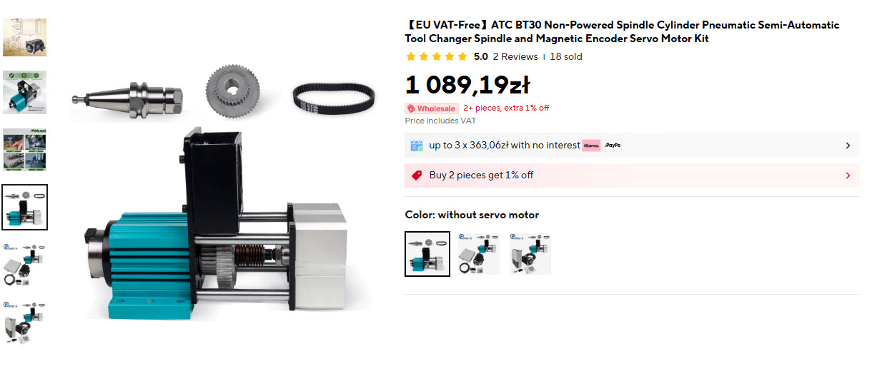

odnośnie elektrowrzecion to jest cała masa, na alliexpres, trzeba wpisać atc spindle Bt30 etc, do wyboru, do koloru :D
To znajdż mi jedno z max 3000 obr/min :) i min2kW

Post napisał: Ciowiec » 09 sty 2026, 10:45
hmm racja, z wolnoobrotwymi jest problem - trzebaby kupować osobno wrzeciono i spinać z silnikiem - np coś takiego - tylko to jest z opcją 1kW:
1、BT30 Non-Powered Spindle
Maximum Speed: 5000 rpm
This product is an unpowered tool-changing spindle without a motor. The power depends on the motor you configure.
Bearing Configuration: 5 deep groove ball bearings
Cylinder Specifications:
Model: ROANY SDA 80*10
Pulling Force: 300 kgf (broaching force at 0.8 MPa air pressure)
Machining Accuracy:
The shaft is heat-treated for ultra-high hardness and fully ground. The inner taper runout of the spindle is 0.02–0.05 mm (typically 0.02 mm).
Steryd, modelowałem tą wersję, ale po postawieniu do pionu, całość była dość wysoka... z pionową osią tak jak teraz po złożeniu jest w zasadzie poza przesterzenią roboczą

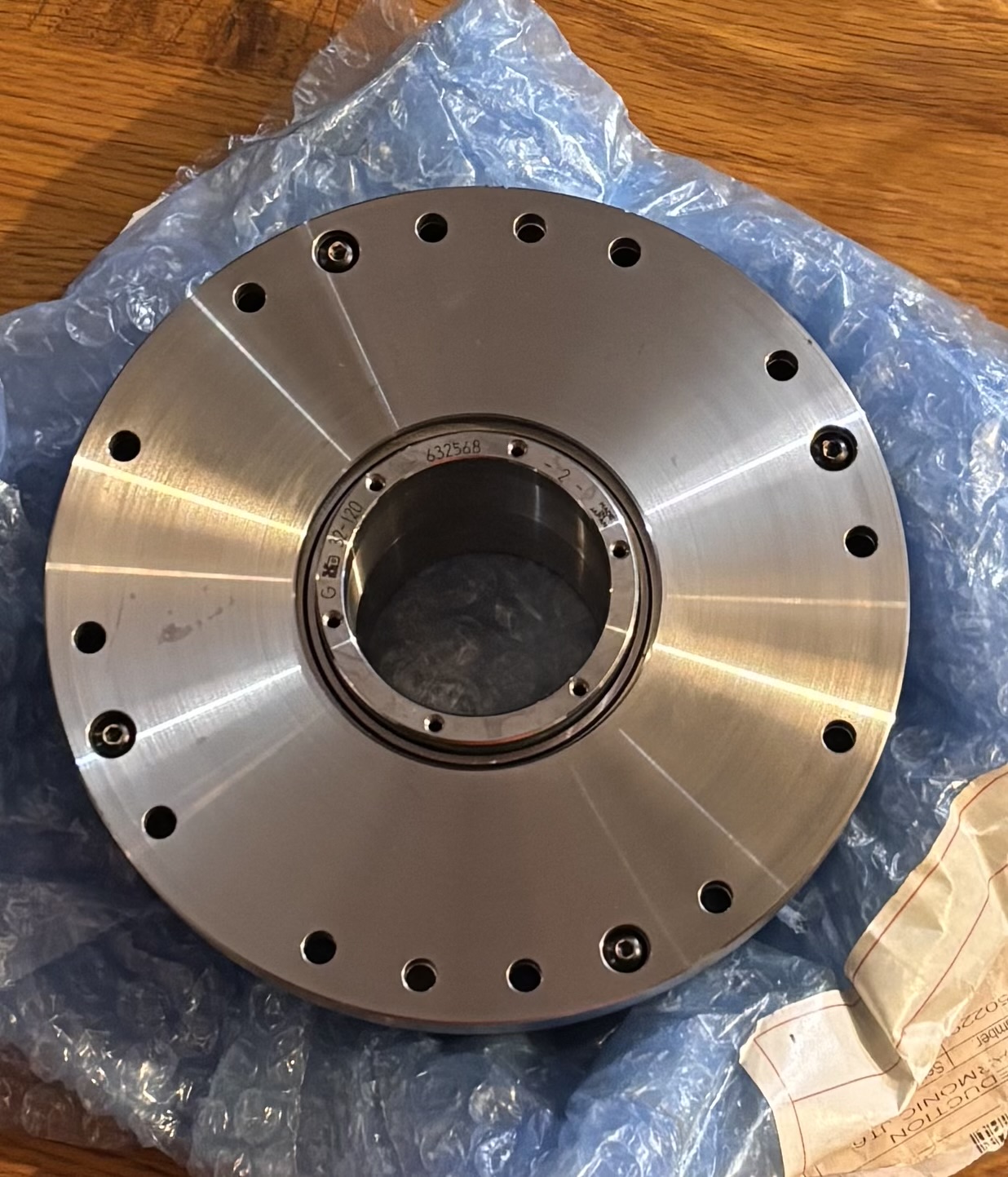

Post napisał: Ciowiec » 10 sty 2026, 21:53
:roll: Hmm, no w przypadku składania do góry, całe ramię wystawaloby ponad wrzeciono na ~400mm, trochę tak niezgrabnie🤔
Chyba zostanie jak jest teraz…
Dotarła też w końcu przekładnia do 5tej osi zUSA, na szczęście pasuje do płyty, a było trochę ryzyka, bo na aukcji do końca nie było widać oznaczenia, po wyczyszczeniu jest jak miało być , rozmiar 32, przełożenie 120
W poniedziałek pasuje wywiercić i nagwintowac otwory w płycie do jej zamocowania
