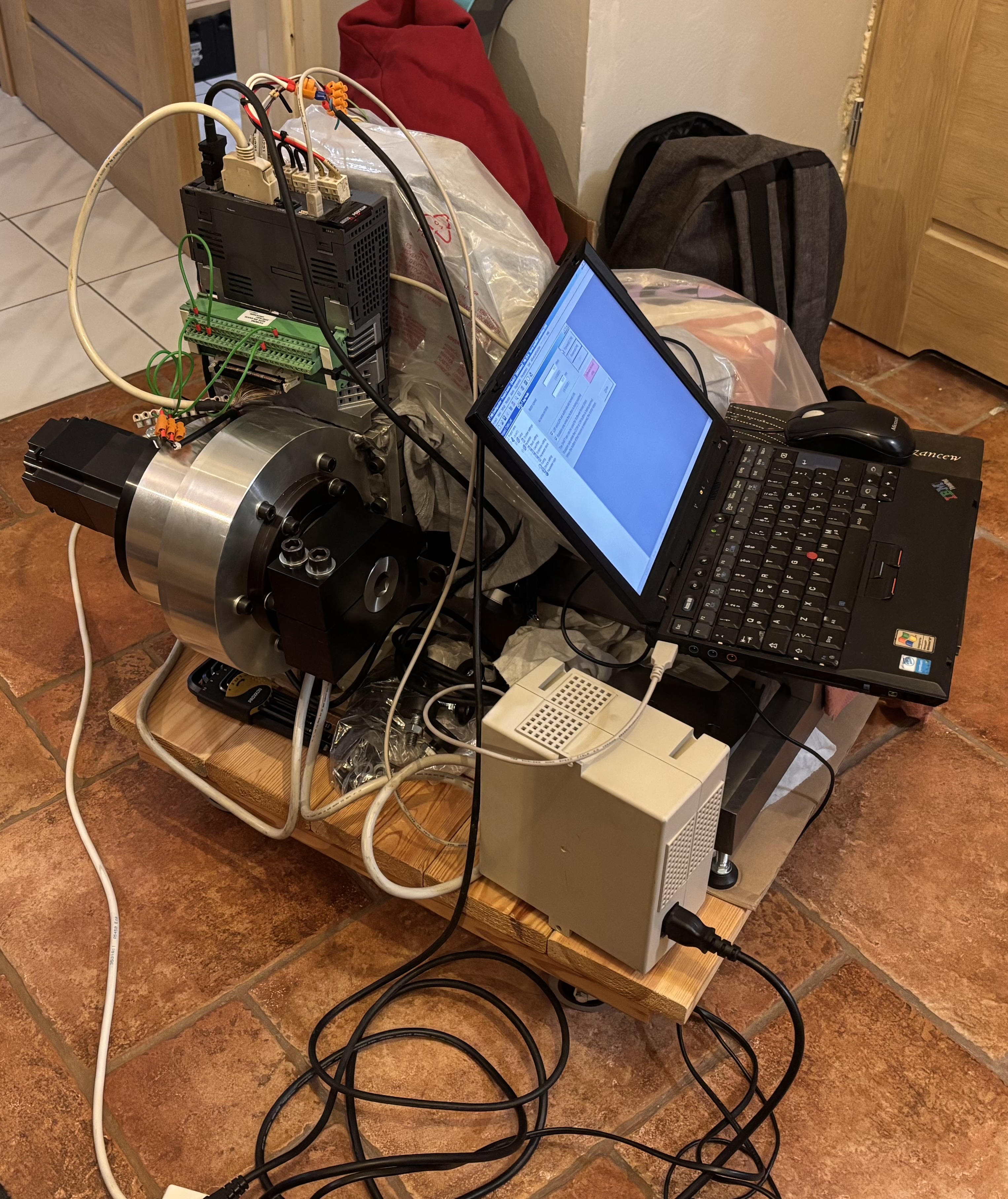

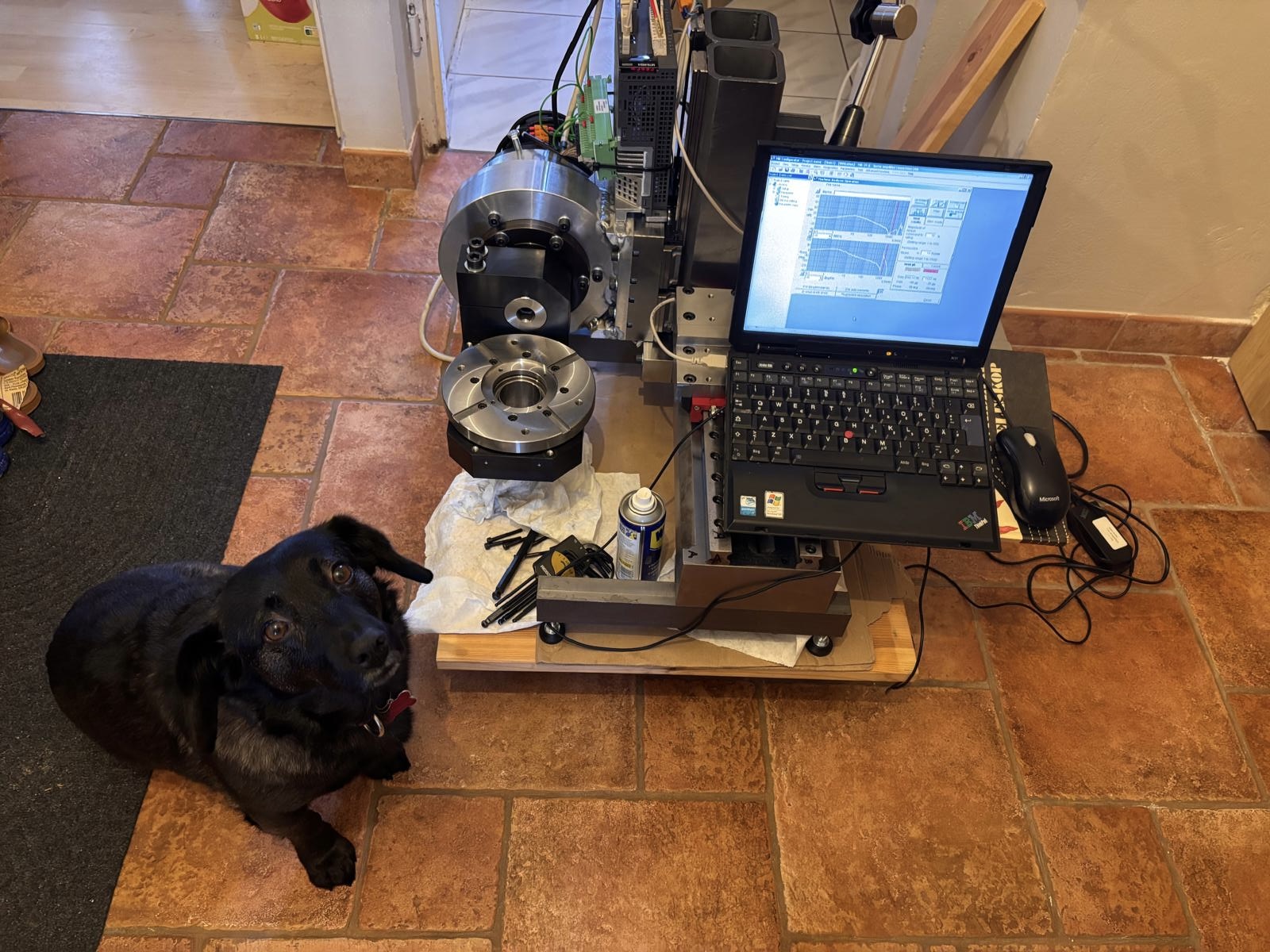

Hmm pierwsze testy 4tej osi - praca poprawna, płynna, brak drgań, n1=500obr/min.
Trochę odetchnąłem z ulgą, bo poprawne działanie wcale nie były takie pewne przy własnej konstrukcji :D

Post napisał: Ciowiec » 17 sty 2026, 13:53
Powoli do przodu, płyta, przekładnia i stolik 5.osi:
https://youtu.be/scFmRLq-UYU?feature=shared
