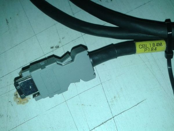

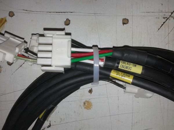

Coby nie być gołosłownym zobaczcie jak wyglądają oryginalne kabelki do silników i enkoderów Yaskawy.
Oczywiście jest to jedna z wersji, gdyż są też przewody i wtyczki wykonane np. jako waterproof.
Te wtyczki od silnika to standardowe złącza dostępne w tme za 3,5zł (nawet nie ma możliwości podpięcia do nich ekranu, a wejścia wchodzące w serwopak też są na listwie ARK, więc ekran trzeba by jakoś cudnie łączyć w innym miejscu), natomiast te do enkodera molexa ciężko zdobyć poza dystrybutorem napędów i są drogie :(

Kabel enkodera Yaskawy (pierwsza fotka) jest ekranowany. W środku są 4 przewody i wypełnienie z sznurka bawełnianego. Kabel silnikowy (druga fotka) może mieć wywinięty ekran pod tą czarną koszulką termokurczliwą. Czarny przewód może być przylutowany do ekranu właśnie pod tą termokurczką. Spotkałem się z takim rozwiązaniem w maszynach. Dla pewności trza by naciąć termokurczkę i zobaczyć. Chceta nóż ? :mrgreen:

#88
Post napisał: gaspar » 16 sty 2014, 20:23
ale ekran powinien być z jednej strony podpięty do sterownika a nie jest :P

Post napisał: 251mz » 16 sty 2014, 22:33
gaspar pisze:ale ekran powinien być z jednej strony podpięty do sterownika a nie jest :P
nie do sterownika a do wspólnego punktu na obudowie ( uziemieniu)
