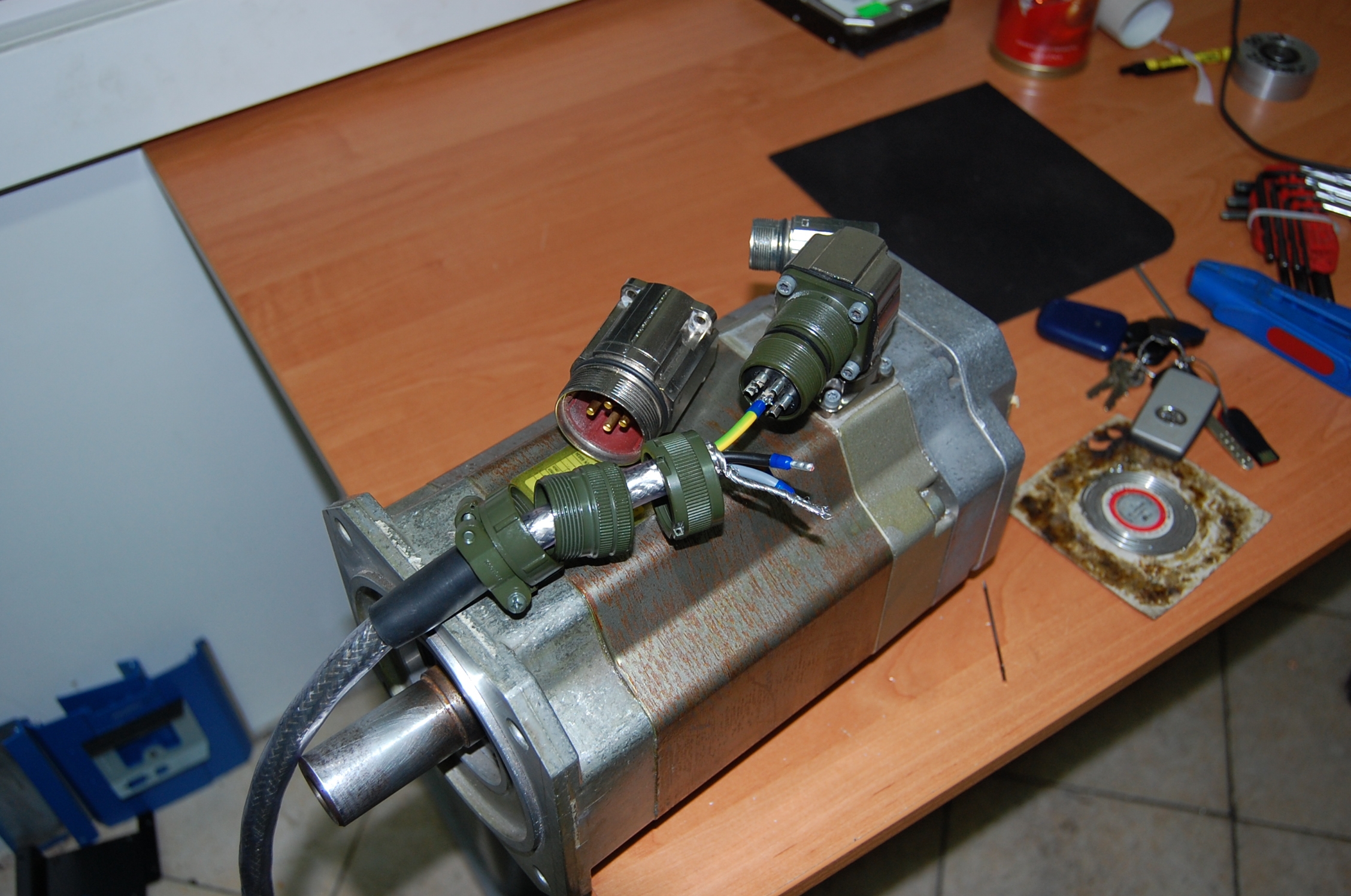

Post napisał: kamar » 14 sty 2014, 18:48
gaspar pisze:Kamar. Wywal te wtyczki i załóż inne. .
No i wyszło na Twoje :)
Może nie 30 zł a sto parę ale nie cztery tygodnie i 1200 jak się panu powiedziało za oryginał :)

#65
Post napisał: gaspar » 14 sty 2014, 20:11
kamar pisze: Może nie 30 zł a sto parę ale nie cztery tygodnie i 1200 jak się panu powiedziało za oryginał :)
Dokładnie. Ceny mają absurdalne, sam przerabiam na bierząco temat wtyczek, kabli etc.
Ps. Do zasilania nie potrzebujesz ekranu. Tylko do enkodera.

#66
Post napisał: Skrzydlaty » 14 sty 2014, 20:57
gaspar pisze: Ps. Do zasilania nie potrzebujesz ekranu. Tylko do enkodera.
Tak Ci się tylko wydaje, potem się dziwisz dlaczego "coś" poszło nie tak. Po to jest ekran żebyś nie miał tego zgubionego "kroku" raz na miesiąc.
Zauważyłem że kabel bez ekranu jest prościej osiągalny niż taki bez ale zastanawiał bym się czy warto. Wiem jedno - u mnie w robocie wiedzą - warto. A nawet wiedzą więcej - trzeba.

#67
Post napisał: gaspar » 14 sty 2014, 21:04
Skrzydlaty, jak rozumiem popierasz to doświadczeniem w zakresie użytkowania i instalacji takich napędów?
Rozbierałem z Kolegami z forum linię japońską w której było parędziesiąt serw w cholerę innych elektrycznych pierdół i nikt tam przy jej wykonaniu kasy nie szczędził, a żadne serwo nie miało przy zasilaniu ekranu.
Sam mam paręnaście napędów z oryginalnymi przewodami i również ekranu brak.
Jak Kamar ma to nie zaszkodzi, ale potrzebny nie jest.
Obowiązkowy jest przy enkoderze i złączu sygnałowym.

#68
Post napisał: kamar » 14 sty 2014, 21:26
gaspar pisze: Obowiązkowy jest przy enkoderze i złączu sygnałowym.
Więc będzie ekranowany podwójnie :) Z konieczności będą szły obok siebie.

#69
Post napisał: 251mz » 14 sty 2014, 22:18
gaspar pisze:Skrzydlaty, jak rozumiem popierasz to doświadczeniem w zakresie użytkowania i instalacji takich napędów?
Kable zasilające serwa ekranuje się głównie po to żeby nie siały...
Enkoderowe po to aby nie zbierały zakłóceń ...
Ja wszystkie kable przy serwkach 1kW wzwyż widziałem ekranowane...
Z mniejszymi do tej pory nie miałem do czynienia :(

#70
Post napisał: gaspar » 14 sty 2014, 23:00
Nie bede sie kłócił, może w innych maszynach faktycznie tak jest.
Ja miałem doczynienia z serwami od 0,1kW - 1,8kW i jak wspomniałem tam nie było ekranów. (a były wyposażone w tak finezyjne i drogie wtyczki że głowa mała) Było to w lini produkującej telewizory lcd, gdzie napędów łącznie pracowało z 50.
Mam z Omrona zestawy Sigma 1, Sigma 2 i Sigma 5 i tu też brak ekranów. Nawet oryginalny przewód (sold by omron) go nie ma.
Lecz logicznie rzecz biorąc, jeśli ekran masz na enkoderze i na sygnałowym to ten zasilający może sobie siać ile wejdzie...
