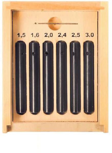

Aby ułatwić precyzyjne mocowanie i operowanie tak małym wiertłem w przyrządzie przeznaczonym zazwyczaj do ostrzenia trochę większych średnic, stosuje się często "przedłużki"

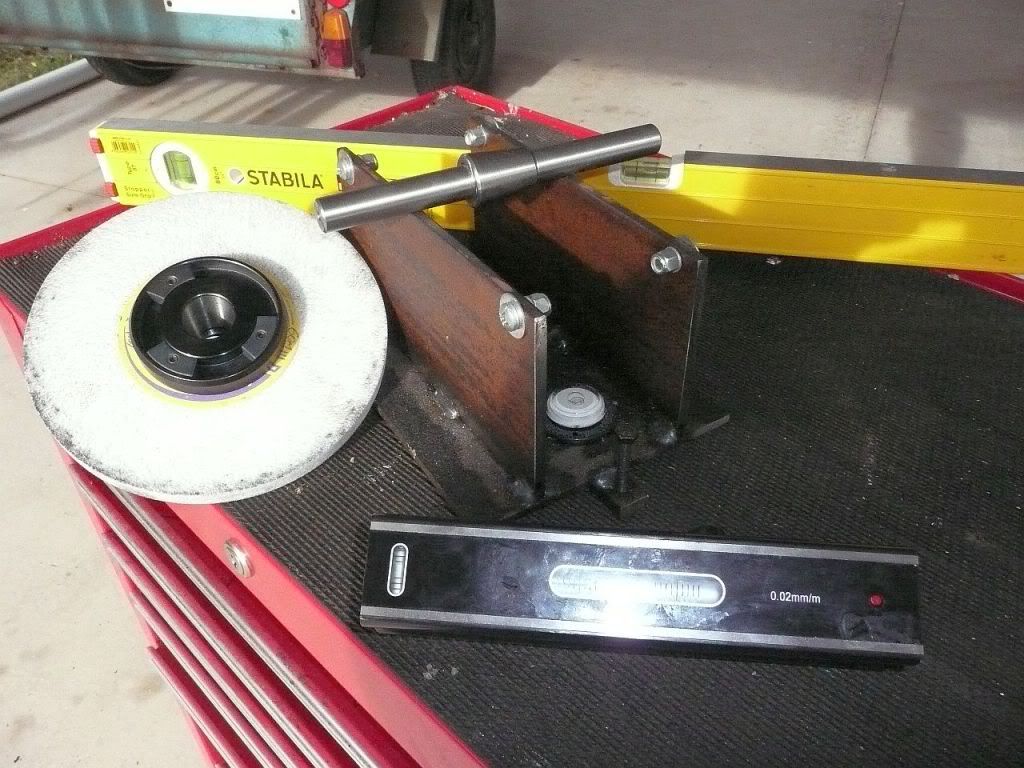

Nie przystawki I przedluzki maja najwieksze znaczenie przy ostrzeniu !
Najwazniejszym elementem jest rodzaj I ziarnistosc kamienia.
Im mniejsze wiertlo badz frezy tym ziarnistosc ma wieksze znaczenie a przy tych ponizej 3-4mm to KRYTYCZNE.
Szlifierka MUSI byc nisko obrotowa a kamien bardzo dokladny.
I jak masz I to I to to z reki bardzo ladnie naostrzysz kazde wiertlo ( no moze ponizej 1mm bedziesz z lupa w drugiej rece ostrzyc ).
