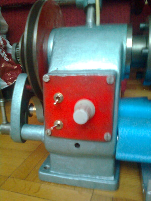

Uratowałem ostatnio zucha ze złomu, o dziwo jest przedewszystkim zastany i trochę zaniedbany i nie kompletny, coś wpadło pomiędzy koła pasowe pęknięte jest jedno, do tego brak paru elementów, np. pinoli do konika, kompletu kół, koła z korbką do posuwu. O dziwo po wyczysczeniu, przesmarowaniu , nie ma luzów i to co jest chodzi dobrze chciałbym go jednak trochę uzupełnić i będę miał parę pytań w trakcie pewnie i chyba nie ma sensu zakładać nowego tematu.
1. Koła zmianowe.
0.75 ciężko dostać, da radę przejść na 1 ? Ktoś kombinował? Od strony korbki było oryginalnie 2x 55z 0,75, czyli powinienem wymienić np. na dwa 41 żeby zachować średnicę podziałową ?
2. Jak rozebrać tą śrubę pociągową?
3. Jaki włącznik lewo prawo polecacie kupić?

2. nie rozbierać, wypłukać ewentualne stary smar benzną lub naftą i przesmarować na nowo. Żeby rozebrać napęd śruby pociągowej, bo oto a nie śrubę chyba chodzi, trzeba, o ile pamiętam, wykręcić wkręt ( chyba ten ostatni z 2) dociskający tuleję łożyskującą oś kół zębatych. Powinno się dać wyjąć razem z podwójnym kołem zębatym.
3. zastosować falownik i wtedy znikają problemy. Wtedy wygląda jak na 2 zdjęciu. Jedna uwaga - tarcza uchwytu jest nakręcana i przy lewych obrotach może się odkręcić. Jeżeli chcesz toczyć na lewych obrotach musisz w jakiś sposób zabezpieczyć przed odkręceniem.

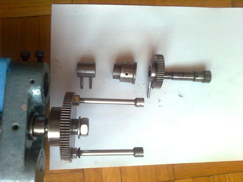

Post napisał: bhejduk » 12 mar 2016, 09:50
Panowie, potrzebuję Waszej pomocy, jestem laikiem, kupuję pierwszą tokarkę, mam na oku tokarkę zuch ale ma uszkodzony napęd, dostałem takie zdjęcie. Czy da sie to naprawić i pytanie za ile. Proszę o szybką odpowiedź bo muszę się określić czy biore.
pukury
Posty: 7903
Lokalizacja: kraków
#25
Post napisał: pukury » 12 mar 2016, 10:03
witam.
1 - naprawić da się wszystko
2 - za ile ? - nie wiadomo - bo nie wiadomo co .
jak by były fotki całej maszynki to coś by można powiedzieć.
pozdrawiam.
