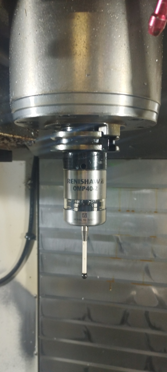

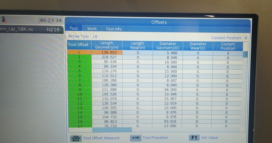

Makler
Posty: 144
Rejestracja: 22 paź 2025, 15:33
Lokalizacja: Radwanice/Wrocław
Re: Zbyt głebokie frezowanie
#29
Post napisał: Makler » 23 gru 2025, 11:24
ADATA pisze: ↑
21 gru 2025, 17:11
tylko dodam, że to własnej roboty ploter, nie mam automatycznej wymiany narzędzi, dwa wiersze M10 i N20 usuwam, bo program nie chce iść, ale po usunięciu śmiga
A co to ma do rzeczy.
Na każdej maszynie są jakieś zasady pomiaru narzędzi i określania bazy obróbkowej (np. G54)
Lecisz na swojej bez trzymanki .... ?
U mnie na Haas bazę obróbkową mierzę sondą ( patrz: foto) , narzędzia mierzę na drugiej - narzędziowej.
Wyniki pomiaru narzędzi mam widoczne w tabeli offsetów i nie ma możliwości aby frez zagłębiał się inaczej jak określa to g-kod.
jasiekk7
Posty w temacie: 11
Posty: 311
Rejestracja: 31 lip 2011, 15:03
Lokalizacja: Żywiec
#30
Post napisał: jasiekk7 » 23 gru 2025, 13:46
Ale wiesz, że najpierw trzeba było ustawić względem siebie obie sondy (przedmiotu i narzędzia)?
