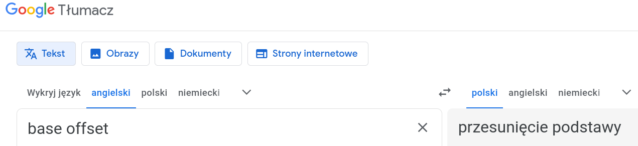

No i na koniec prosty eksperyment z Tłumaczem Google:
Po angielsku baza to base, a base offset to przesunięcie bazy, a nie "baza bazy".
W CNC mamy też takie pojęcia jak offset narzędzia (a nie baza narzędzia).
Zamykając temat, baza to punkt od którego mierzymy offsety, i aczkolwiek bazę możemy przyjąć dowolnie, to nigdy baza nie będzie offsetem, bo to są dwa różne pojęcia.
