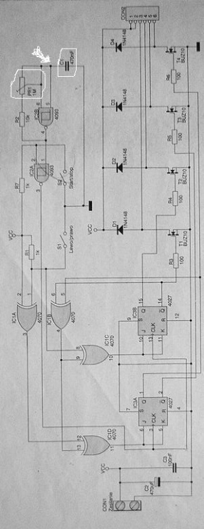

Post napisał: Tomash » 20 lip 2005, 11:06
Schemat sterownika, który chcę zastosować wygląda następująco :
(autor nieznany)
Ale jego max zasilanie to 18V. Jak z 24V zrobić 18V. Czy stosuje się w tym przypadku układy LM317
schemat sterownika, jaki chcę zastosować
schemat1 .jpg (83.52 KiB) Przejrzano 2266 razy

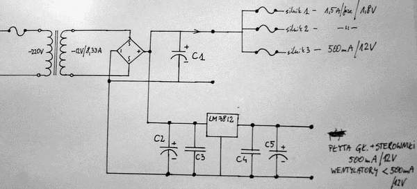

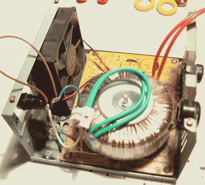

Post napisał: pagony » 25 lip 2005, 21:43
Cześć

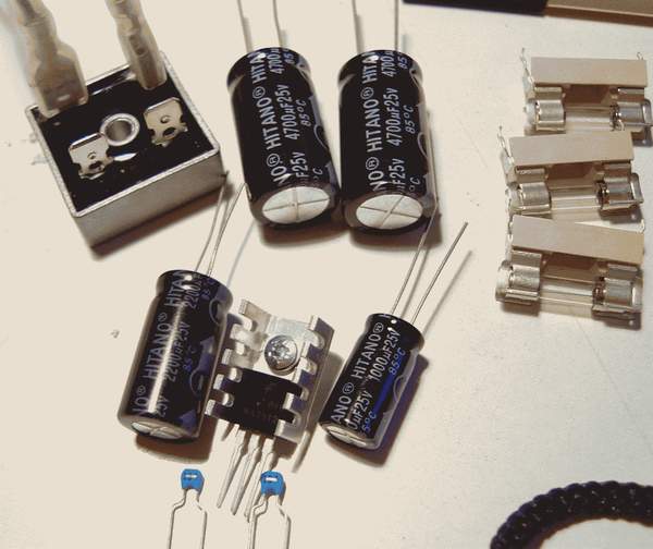

Postanowiłem zrobić zasilacz na trafie 12V/8,33A – 100W jeden do silników i do płyty głównej na podstawie wcześniejszego schematu. (patrz rysunek).
Zakupiłem do tego celu następujące elementy:
1. transformator treroidalny 12V/8,33A – 100W
2. mostek
3. C1 = 2x 4700uF/25V
4. C2 = 2200uF/25V
5. C3,C4 = mały niebieski z nadrukiem 104 mam nadzieje że to 100nF
6. LM7812 - ten który kupiłem jest opisany KA7912 ? do tego mały radiator.
7. C5 = 1000uF/25V
8. bezpiecznik główny T2,5/250D
9. bezpieczniki silników 2x 4AL250V i 1,6A/250V
Pierwsze co zrobiłem to podłączyłem trafo przez bezpiecznik i bezpiecznik od razu się spalił i wywaliło korki. Próbowałem też podłączyć trafo bezpośrednio ale dalej wywala korki.
Czy ma ktoś pomysł gdzie leży problem?
Czy C1 jest wystarczający?
Pozdrawiam.
[ Dodano: 2005-07-25, 21:47 ]
Jaki powinien być bezpiecznik główny?
Dołączam fotki elementów i obudowy AT w której staram się to zmontować.

Post napisał: chomikaaa » 25 lip 2005, 23:13
wyglada ze dales ciala z mostkiem czy aby dobrze go podlaczyles?

Post napisał: pukury » 25 lip 2005, 23:21
witam !! UWAGA !! jeżeli KA 7912 to jest stabilizator nap. UJEMNEGO !! a mostek też jest żle połączony . pozdrawiam !!

Post napisał: chomikaaa » 25 lip 2005, 23:57
mogles tez zwarcie zrobic zle podlaczonym bezpiecznikiem st pierwotna

Post napisał: ottop » 26 lip 2005, 08:38
Przynajmniej patrząc na zdięcie wydaje mi się że masz podłączone uzwojenie wtórne do SIECI!!! Ale może mi się wydaje, dla pewności uzwojenie z cieńszymi przewodami do 230V. Jeśli uzwojenie wtórne jest podpięte do 230V to na pewno załatwi każdy bezpiecznik.
