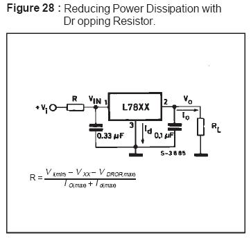

pukury pisze:witam !! zaraz zaraz - Kol. chodziło o zasilacz trochę mniejszy . jako że ma silniki 1,8 V / 1.5 A to zasilanie 68 V i o mocy 500W jest " trochę " na wyrost !! ( sterowniki zresztą mogą dostać do 40V ). moim zdaniem ( po przemyśleniu ) wystarczy trafo 12V / 8 - 10 A , co da nam nap. na kondorkach około 15 V i wystarczy. stabilizator 12V jak najardziej ( w drugiej gałęzi ). i po problemie ! pozdrawiam !!
Jeżeli sterownik mogą dostać 40V to czemu nie wykorzystać tego, pozostałbym przy transformatorze 24V (możliwe będzie za to osiągnięcie większej prędkości silników niż przy zasilaniu z trafa 12V). 12V też nie jest kłopotliwe do uzyskania z trafa 24V, można np. zastosować L7824 lub L7820(Uwe max = 40V) a za nim L7812 (Uwe max = 35V), lub inne rozwiązanie:

Do obniżenia napięcia z 40V na 12V (lub 15V i potem LM7812) lepiej zastosować LM317 bo jedynym ograniczeniem jest różnica napięć Uwe-Uwy < 40V a tutaj 28V lub 25V. Praca układów serii LM78xx w pobliżu ich parametrów granicznych może skończyć się przebiciem.

witam !! pomysł z LM317 jest wg. mnie bardzo dobry - jednym układem załatwimy sprawę - tylko czy się nie będzie za bardzo grzał ? do Klo. Pagony - poszukaj w Twoim mieście kogoś z Forum - pewnie Ci pomoże !! ja niestety mieszkam w krakowie i na odleglośc nic nie moge zrobić jak tylko pisać ! odnośnie kosztów zasilacza - policzmy trafo - około 50 pln mostek -8 pln + kondenzatory 10 pln + inne ( bezpieczniki , LM317 , kabelki , przewod siciowy , zaciski do połączenia ze sterownikiem , itp. ) 25pln =93 . czyli około 100 pln. tak to jest ! pewnie jest u Ciebie jakaś giełda elektroniczna czy coś w tym rodzaju poszukaj może będzie coś taniej ! pozdrawiam !!
