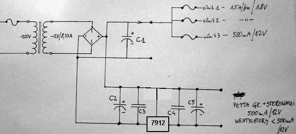

Próby robiłem tylko z trafem i nie było wtedy podłączonego mostka i całej reszty. Wstyd się przyznać ale racje miał OTTOP [dzięki].
Nadal pozostają pytania do kolegów:
1. czy wyżej zamieszczony schemat i kupione przeze mnie elementy są ok.?
2. jaki bezpiecznik główny?
3. Jakie powinno być C1? W tym momencie mam 2x 4700uF/25V = 9400uF/25V, ale we wcześniejszym schemacie „na 24V” były większe kondensatory.
Pozdrawiam.
A… trafo i mostek już mam dobrze podłączone zabieram się za resztę.

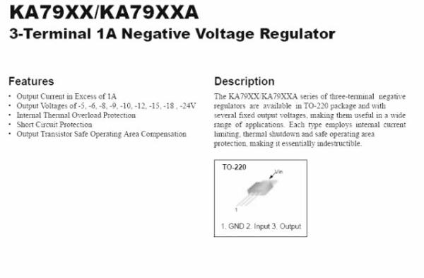

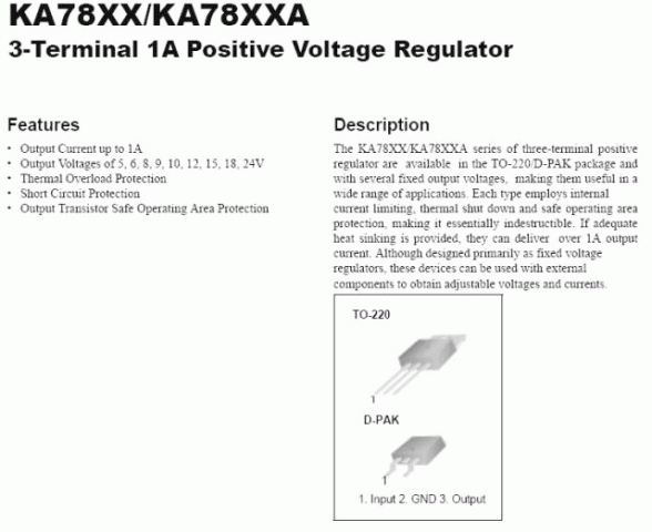

Jeżeli kupiłeś KA7912 to jak pukury napisał jest to stabilizator napięcia ujemnego -12V. Powinieneś kupic KA7812.
nota katalogowa

Moim zdaniem wystarczy niewielka korekta schematu, polaczen i mozna wykorzystać ten stabilizator na "-12V".
seton
Zmodyfikowany schemat

Wymieniłem KA7912 na UA7812c i zmontowałem wszystko do kupy tak jak na schemacie.
Na obwodzie z UA7812c zmierzyłem 12V a za C1 jest 17V.
Bezpiecznik główny szybki 2,5A.
Cały czas mam wątpliwości czy C1=9400uF/25V jest ok?
