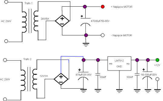

Ja bym robił na dwóch trafach, a prosty rysunek poniżej.
Kondensator zasilania silnika można obliczyć ze wzoru
C[uF] = (80000 * I)/V stąd przy I=6A V=35V otrzymamy ~15000uF.
Poprawki
Dziekuję Kolegom za zwrócenie uwagi, rzeczywiście był błąd - wynik pospiechu. Już poprawiłem.

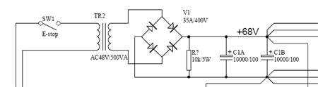

rozumiem ze mostek w 2 przypadku mozna zrobic na 3 diodach? czy wykorzystac gotowy

witam !! na mój rozum mostek przy trafie 12V jest połączony żle - powinien być połączony tak jak przy trafie 24V . niech się wypowie Kol. rchobby jako twórca schematu . pozdrawiam !!

dolaczam sie do poprzednika moim zdanie nie ma prawa to dzialac

tak to powinno wygladac

witam !! zaraz zaraz - Kol. chodziło o zasilacz trochę mniejszy . jako że ma silniki 1,8 V / 1.5 A to zasilanie 68 V i o mocy 500W jest " trochę " na wyrost !! ( sterowniki zresztą mogą dostać do 40V ). moim zdaniem ( po przemyśleniu ) wystarczy trafo 12V / 8 - 10 A , co da nam nap. na kondorkach około 15 V i wystarczy. stabilizator 12V jak najardziej ( w drugiej gałęzi ). i po problemie ! pozdrawiam !!

Jeżeli zasilacz silników ma być zrobiony na trafie 12V i z tego samego uzwojenia ma być 'robione' napięcie +12V to proponuję zamiast LM7812 użyć stabilizatora typu 'low drop' np. LM2940-12 lub podobny. Stabilizatory serii LM78xx wymagają zasilania napięciem o 2-3V większym od wyjściowego, przy low drop ta różnica jest <1V. Przy mocnym obciążeniu zasilacza zamiast 15V może być 12-13 i nastąpią zakłócenia pracy LM7812.

witam !! prawda troche mało . napewno lepszy był transformator o ciut wyższym napięciu - tak z 15 - 17 V . lecz Kol. chciał jak najpprościej . pozdrawiam !!

mnie chodzilo o sam schemat zasilacza bo tamte schematy byly troche zamotane.
wartosci tak jak podali koledzy wczesniej
