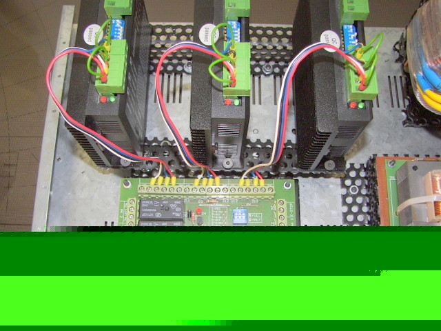

Na to właśnie liczę. Zaczynamy od zasilacza ale warto przemyśleć całe jego otoczenie. Może uda nam się z tego zrobić open-source kit cnc?dudis69 pisze:Może jednak warto przełamać stereotypy, i zrobić jeden praktycznie pod każdą konfigurację sterowania cnc?
Zgrabna obudowa wcale nie znaczy mała czy też wyjścia dopasowane do otworów w obudowie (nie każdy ma do tego zdolności żeby rzeźbić fikuśne otworki w blachach). Trzeba popatrzeć na całość z punktu widzenia drobnych utrudnień dla początkujących posiadających mały budżet na budowę.
Warto byłoby przyjąć lub ustalić jakiś standard. Od czego zacząć? Może od sposobu zamocowana do obudowy? Ciekawy przykład można zobaczyć tutaj:
http://www.rcclub.pl/sterownik-silnikow ... 93-budowa/
tutaj płytki są zamocowane na kawałkach blachy dziurkowanej:
Przy okazji na tym zdjęciu widać jak słabe są teraz obudowy - strasznie wiotkie, a cena spora. Potrzebne jest jakieś wzmocnienie takich obudów lub obudowa szkieletowa.
Wyobraźmy sobie teraz, że robimy coś w rodzaju szyny - dwa proste paski blachy z otworkami i wszystkie części sterownika mają ten sam rozstaw otworów co ułatwia montaż. Bez kombinacji montujemy kolejno toroid, zasilacz, płyta główna, sterowniki. Pozostałe elementy obudowy może stanowić konstrukcja maszyny cnc i mamy oszczędność na obudowie.
tutaj jest coś w rodzaju takiej szyny:
Rozstaw otworów m542 to 112mm. No i mamy już jeden konkret. Płytka zasilacza może być oczywiście większa. Jeśli dokładamy na przykład rozszerzenie - płytka z dodatkowymi kondensatorami - wtedy nie musi być na przykład "kwadratowa" jak zasilacz tylko odpowiednio węższa ale z zastosowaniem rozstawu otworów 112mm. Wokół otworu w płytce oczywiście odpowiedni luz, aby nawet i śrubą M6 można było płytkę do czegoś przykręcić.
Pytanie czy warto trzymać się takiego standardu?
Może to pomóc integrować maszyny cnc ze sterowaniem.
Jeśli taką szynę do mocowania umieścić na nieruchomej bramie to na całą elektronikę jest niemal 500mm długości do dyspozycji zakładając, że maszyna zbudowana jest z typowej długości wałkiem. Jak na przykład coś takiego z MDFu: https://www.cnc.info.pl/topics58/pora-n ... t33349.htm
Rozstaw otworów może więc być jakimś standardem ułatwiającym opracowanie kitów cnc.
12V - na pewno przyda się do zasilania wentylatorów.
5V - jako zasilacz dla dodatkowej elektroniki.
Płytka zasilacza może mieć to i to, ale nie wszystko trzeba wlutowywać - i tu jest kolejna drobna oszczędność i uniwersalność zasilacza.

Wydaje mi się, ze stosowanie standardów dla rozstawu otworów mija się jednak z celem, montując płytkę w obudowie tak czy inaczej musimy umieścić to na jakiejś stabilnej podstawie bo jak widać na pokazanych fotkach montaż do spodu obudowy nie jest dobrym pomysłem ze względu na giętkość tej blachy. Bardziej bym się skupił na opracowaniu standardu dotyczącego napięć wyjściowych maksymalnych prądów, rodzaju złącz itp.

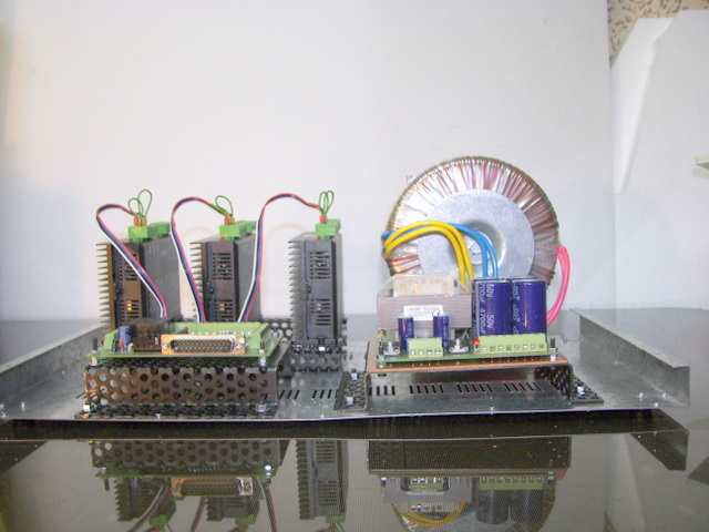

W wielu obudowach widuję układanie sterowników w szeregu - to jest taka naturalna konsekwencja stałego rozstawu otworów i wielkości płytek stąd zwracam na to uwagę.
Zaczynając coś od początku można się po prostu nad tym zastanowić. Tu przykład z wnętrza obudowy gotowego zestawu od sponsora:
Można kupić sterownik zintegrowany z zasilaczem na przykład z mikspolu (obudowa u nich kupiona jest solidna - gruba blacha) i mieć z głowy zabawę w zasilacze:
http://youtu.be/ZfbasW-U3Rg
Jednak robiąc taką prostą tanią maszynkę da się przecież wszystko ładnie umieścić bezpośrednio w niej. Tu aż się prosi wykorzystać nieruchomą belkę:
http://youtu.be/xfTd1qSRJq4
i dać sobie spokój z pakowaniem wszystkiego do obudowy po komputerze:
czy też profesjonalnej wiotkiej metalowej skrzyneczki:
Nie upieram się przy tym tylko głośno zastanawiam.
Złącza przykręcane jak ostatnie zdjęcie powyżej są bardzo wygodne. Te z dociskaniem blaszki bywają problematyczne, te w których przewód dociskany jest płasko są bardzo dobre:
Jeszcze wygodniejsze są wtyki kątowe ale to już pewnie kryterium taniości dyskwalifikuje jako podrażający dodatek, podobnie jak stosowanie tulejek zaciskowych na przewody. Wystarczy odpowiednia jakość złącza skręcanego.
Co do uniwersalności to 5V i 12V musiałoby być ale czy 0,5A czy 1A, czy inne prądy to już bardziej doświadczeni mogliby podpowiedzieć ile potrzeba w uniwersalnym zasilaczu do CNC.

Dokładnie jeżeli chodzi i złącza, przeglądałem właśnie oferty różnych firm i te wyciągane kątowe (jak w sterownikach M542) są od 3 do 5 razy droższe od zwykłych złącz ARK. Tak to prawda z tymi blaszkami bywa różnie czasami się powyginają i jest słabo, lepsze są złącza windowe takie jak pokazałeś. Poczytałem teraz noty katalogowe wielu różnych złącz i ogólnie mówiąc przy napięciu 250V należało by zastosować złącza o rastrze 5 mm, o prądy raczej bym się nie martwił bo z reguły złącza te zapewniają przepływ prądu znamionowego do około 10A. Z tego też powodu należało by się zastanowić czy wystarczą one na wyjściu zasilacza niestabilizowanego, bo na pewno na wejście styrony wtórnej transformatora nie (dlatego w swoim projekcie zastosowałem również miejsce do przykręcenia przewodów.)pitsa pisze:W wielu obudowach widuję układanie sterowników w szeregu - to jest taka naturalna konsekwencja stałego rozstawu otworów i wielkości płytek stąd zwracam na to uwagę.
Racja.nelik1987 pisze:Bardziej bym się skupił na opracowaniu standardu dotyczącego napięć wyjściowych maksymalnych prądów, rodzaju złącz itp.
