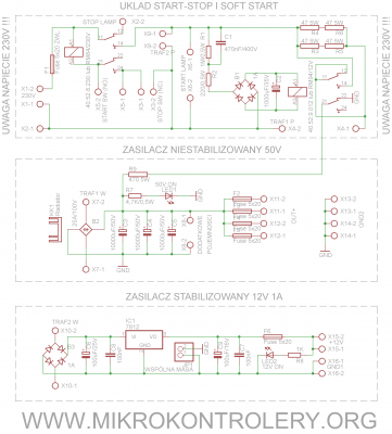

Post napisał: pawel17 » 18 cze 2020, 20:36
Trochę odgrzebuje stary temat, ale kiedyś zbudowałem zasilacz z tego wątku i powiem szczerze, że pracuje już kilka lat bez awarii.
Teraz planuje zbudować kolejny, jednak chciałbym zastosować transformator toroidalny o wyższej mocy i napięciu - 1kW 230/52V.
I tutaj rodzi się moje pytanie i prośba do kolegów. Co muszę zmienić, jakie nowe elementy zastosować, aby to zadziałało? . Poniżej załączam zdjęcie schematu. Wiem, że na pewno muszę zmienić kondensatory (C3, C4, C5) na większe napięcie i zastosować odpowiednie bezpieczniki, ale czy to wystarczy do poprawnego działania?
Za wszelkie porady z góry dziękuje.

Post napisał: IIS » 18 cze 2020, 20:57
Cześć - pytanie czy jest sens dzisiaj budować zasilanie na trafo ? Ja ostatnio zakupiłem z portalu alle.. zasilacz od serwera SUN SPARC 48V 50A za 40zl .... nie ma piku prądowego przy starcie są napięcia do zasilania drobnicy tj 12V itd.

Post napisał: gozdd » 19 cze 2020, 07:33
Jak zobaczyłem post, to chciałem napisać to samo, co kolega IIS ;) Przy tej mocy to kup właśnie zasilacz jakiś serwerowy czy inny wojskowy za maks 100zł i masz święty spokój.
