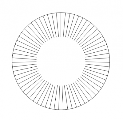

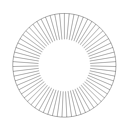

To może jako przykład moich kombinacji podam podział na wyżej wspominane 67 części korzystając z tarczki z 49oma otworkami.
I z wyliczeń na kalkulatorze wyszło mi że przy przełożeniu 1:90 trzeba wykonać jeden pełny obrót i 17 otworków.
Niestety nie jest to idealne rozwiązanie i dla zniwelowania błędu co 8 zębów trzeba by dodawać jeden otworek do przodu aby ostatni ząb nie okazał się grubasem ;)
Teraz trzeba by pobawić się aby obliczyć idealny podział i dorobić odpowiednią tarczkę, ale to trochę zabawy jeśli się nie zna pomocnych wzorów.

Ile otworów w tarczy potrzebujesz aby podzielić obwód na 63 części?
I jakie przełożenie ma twoja podzielnica?

Adam Domański pisze:63 a przełożenie 1:40
Może coś źle liczę ale,
jeśli nie skorygujesz błędu to ostatni ząb wyjdzie cieńszy od reszty.
Przynajmniej tak wychodzi z moich kalkulatorowych obliczeń i nie jest to podział idealny choć bardzo bliski.
Jeśli błądzę to mnie popraw.
Czy dobrze obliczyłem że u siebie musisz dla tego podziału robić obrót korbką co 40 otworków?
już wiem gdzie popełniam błąd, pomyliłem stopnie z milimetrami a wówczas błąd staje się prawie nie istotny, gdy zamiast setnej milimetra mamy setną stopnia.

Przeglądałeś tabelę , którą wyżej zapodałem?
Robisz obrót co 26 otworków na tarczce gdzie liczba otworów w okręgu wynosi 39
