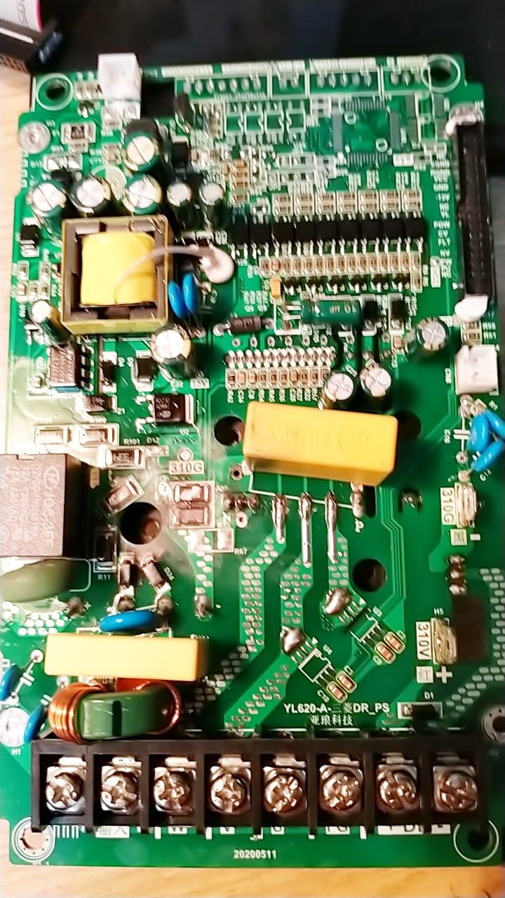

No i zachciało mi się grzebać w ustawieniach, silnik może nie chodził z 5 sekund i nagle huk, światło zgasło i smród spalenizny. Spalony główny mosfet plus parę drobiazgów na zasilaniu, więc puki nie naprawie to mogę tylko kibicować.
Długo bym się zastanawiał czy warto to naprawiać ...
No bo teoretycznie coś takiego nie ma prawa się stać.
Tam jest bardzo szybki procesor, powinno zadziałać zabezpieczenie, a już w ogóle nie do pomyślenia jest żeby spalić urządzenie zmieniając ustawienia.
Albo masz trefny egzemplarz, albo w ogóle ten model należy omijać z daleka.

szatri pisze:No i zachciało mi się grzebać w ustawieniach, silnik może nie chodził z 5 sekund i nagle huk, światło zgasło i smród spalenizny. Spalony główny mosfet plus parę drobiazgów na zasilaniu, więc puki nie naprawie to mogę tylko kibicować.
Ps. nie ma ktoś używki zbędnej z tym sterowaniem rs485? Proszę na priv.
Podeślij fotki jak to wygląda w środku.
Ja nie chwaląc się też zacząłem moją przygodę ze swoim zestawem z wysokiego C i sugerując się instrukcją oraz opisami na falowniku podłączyłem sobie zasilanie 3f no i długo nie pochodził :D :D.
W moim przypadku wystrzeliły kondensatory, wyparowała jedna ścieżka i uszkodziło się jedno złącze w mostku prostowniczym. Na szczęście udało mi się uruchomić wszystko po takim zabiegu chociaż jeszcze nie dotarły do mnie wszystkie elementy potrzebne do naprawy :D
Co ciekawe, zasilanie w falowniku jest przewidziane do zasilania 3f, a jedynie napięcia elementów w środku nie pozwalają na podłączenie tego do 3f 400V a jedynie 3f 200V.

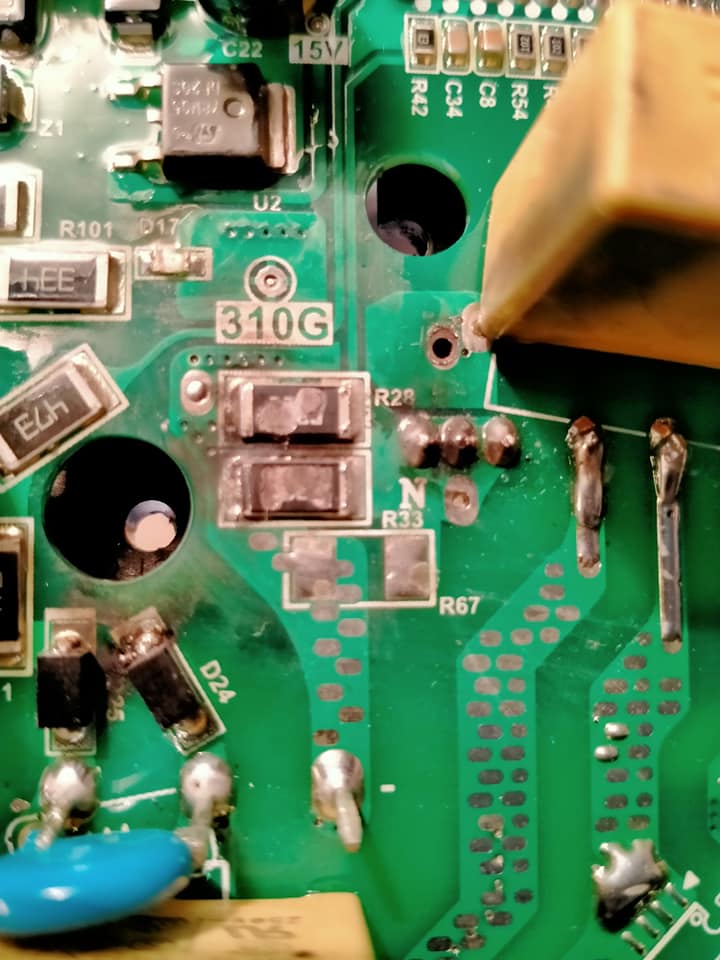

BaranR pisze:Podeślij fotki jak to wygląda w środku.
Uszkodzony jest główny IPM czy może IGBT (PS21997AST), ma zwarcie miedzy zasilaniem a wyjsciami UVW

Wylutowuj po kolei uszkodzone elementy i szukaj czy zwarcie znika czy też nie. Wszystkie Styki wyjściowe mają zwarcie do zasilania?

Post napisał: szatri » 07 mar 2021, 11:16
BaranR pisze:Wylutowuj
Wylutowane, zwarcie jest parami bo są 3 nóżki od minusa, każda do 3 faz i miedzy parami jest zwora plus któraś chyba 3 ma do plusa zwore

Post napisał: BaranR » 07 mar 2021, 11:22
No to moduł do wymiany, droga sprawa? Opłaci się?
Teraz doczytałem, że podałeś model, chyba nie tak źle. Od chińczyka za parędziesiąt złotych do ściągnięcia.
