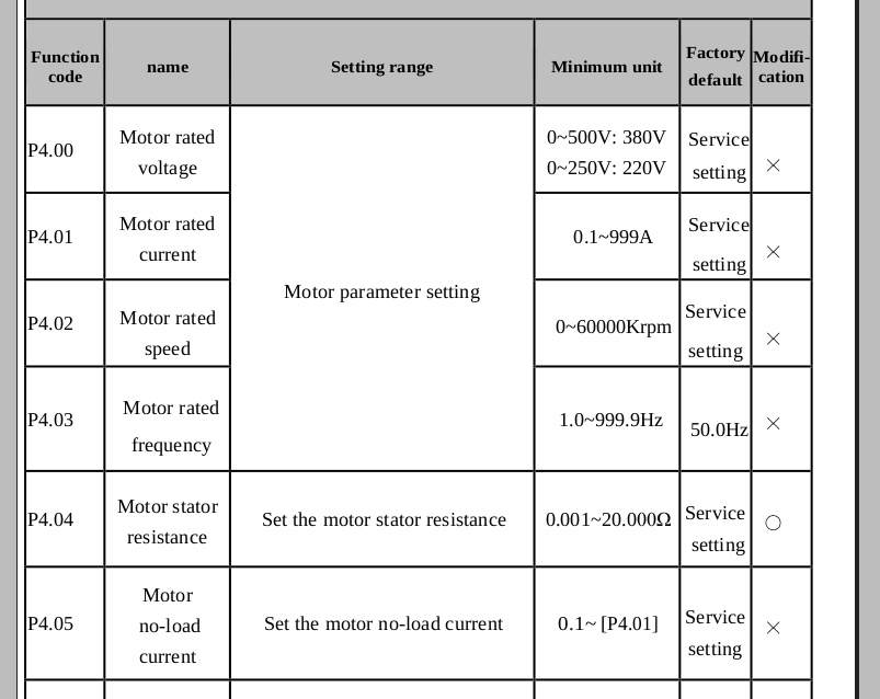

Post napisał: tuxcnc » 03 mar 2021, 05:40
zbysob pisze:
02 mar 2021, 22:48
po resecie do ustawień fabrycznych
Poszukaj ustawień silnika.
Chodzi o nominalne obroty, napięcie, częstotliwość, prąd nominalny i prąd jałowy.
Falownik mierzy prąd i napięcie na wyjściu, a potem porównuje je z charakterystyką zaprogramowanego silnika i jeżeli są różne, to próbuje je korygować.
Z tych korekcji potrafią wychodzić wariackie zakłócenia.
Oczywiście to nie musi być przyczyną waszych problemów, ale sprawdzenie nic nie kosztuje, a przecież trudno się spodziewać żeby producent wypuszczał buble w których komunikacja nie działa nigdy i nikomu ...

tuxcnc
Posty w temacie: 8
Posty: 9812
Re: YL620-A modbus linuxcnc
#53
Post napisał: tuxcnc » 03 mar 2021, 22:16
szatri pisze:
03 mar 2021, 21:50
zobaczcie czy to prawidłowe parametry
To nie to.
U mnie wygląda to tak :
Tam się wpisuje parametry posiadanego silnika.
