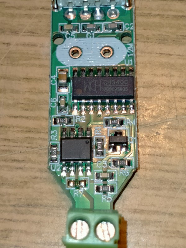

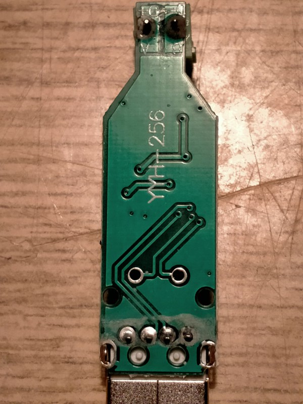

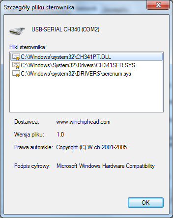

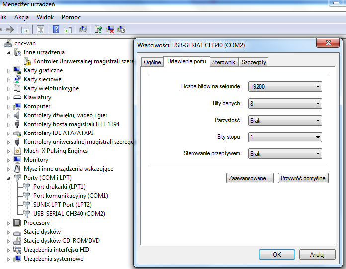

Na początek to jak sprawdzić czy ten moduł usb-rs485 (mam ten bez kwarcu) jest w ogóle widoczny/sprawny pod linukem?
Pod winda to proste, stery zainstalowane, ale jak próbowałem coś wysłać zero rezultatu (może źle adresuje)

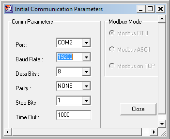

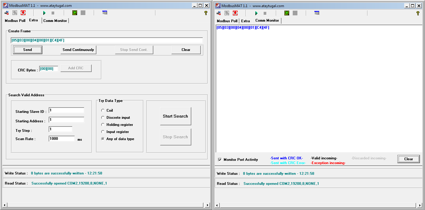

Wiec po ntym obejrzeniu filmu chyba 2 części o kodowaniu ramek próbuje odczytać wartość pola p00.04 (max częstotliwość wyjściowa) w tym celu wpisuje w programie taka oto ramkę
01 03 0004 0001 c5cb
01 to adres z pola p03.01 zmieniony na 1 z domyślnego 10
03 kod funkcji odczytu
0004 adres w hex parametru p00.04
0001 liczba bitów do odczytu w hex czyli po naszemu 1
c5cb suma kontrolna
po wysłaniu zero odpowiedzi, prędkości w programie porcie i falowniku te same, kable zamieniane
Próba wysłania funkcji zapisu również bez efektów:
01 06 0004 0190 c9f7
0190 =0400 =400 herców do zapisania, ręcznie zmieniłem wcześniej na 399 by było widać efekt ale jego brak.
Dodam ze falownik zapisuje ustawienia poprzez kombinacje stopu i /\ i wczytuje stop i \/
Czy to wina tej przejściówki czy dalej coś źle robię?

Co do przejściówki kupiłem kilka i jak pisałem jedne działają inne nie i tyle. Sprawdzałem najpierw w windows różnymi modbusowymi programami a potem w linuxcnc. Polecenie ls /dev/ttyUSB* powinno dać info o aktywnym numerze USB - u mnie to było /dev/ttyUSB0 . Reszta w/g opisu Adama i jakoś to chodziło. Tyle że ide "zaczekania na rozkręcenie wrzeciona" zdechła. Teraz na podobnym falowniku mam sterowanie obrotami z modułu Panel PyVCP GUi i działa bezbłednie. Jedna uwaga ogólna jesli korzystasz z wersji 2.8 to zmieniły się nazwy pinów w linuxcnc. Wszędzie gdzie było np motion.spindle.0.forward trzeba usunąć słowo motion czyli spindle.0.forward i z tego co pamiętam analogicznie dla Classic Laddera też trzeba było zmienić nazwy pinów w dopiskach pliku hal w sektorze gdzie Adam dopisuje #VFD i potem połaczenia CL z pinami Linux'a.

Mając chwilkę czasu przy sobocie ponownie usiadłem do tematu, lecz cos jest dalej nie tak, nie wiem co.
Czy tu coś ma być w tym sterowaniu przepływem?
Próba zapisania również jest bez echa.
[05][06][00][00][01][90][89][B2]
Moze to wina sterownika?

A i pod linuksem jest zwrotna odpowiedz na ls /dev/ttyUSB0
Dodane 45 minuty 46 sekundy:

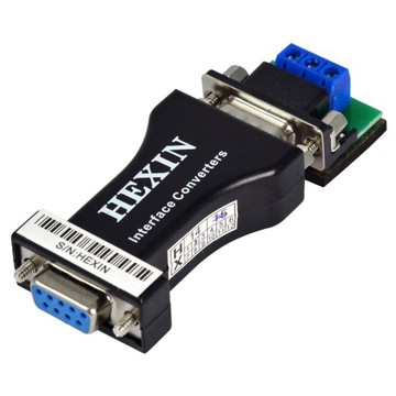

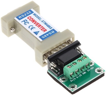

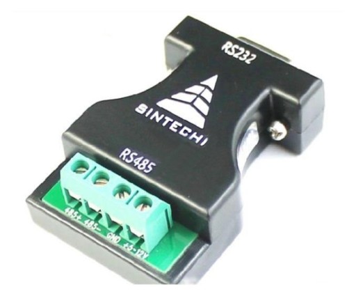

A może kupić inna przejściówkę, mam w kompie wolny port rs232 i z niego na rs485 puścić. Ale czy to pod Linuksem będzie tak działać?
Jaką byście sugerowali:
falownik:
p00.00 399 (main freqency)
p00.01 3 (from modbus rs485 control electric machinery)
p00.04 399 (vf maximum output freqency)
p03.00 4 (rs485 comunication baud rate 19200Bps)
p03.01 5 adres falownika
p03.02 2 (data transfer format options -8bit data, 1stop bit , no parity)
p07.08 do p07.15 jest na 5 (modbus rs485 given frequency)

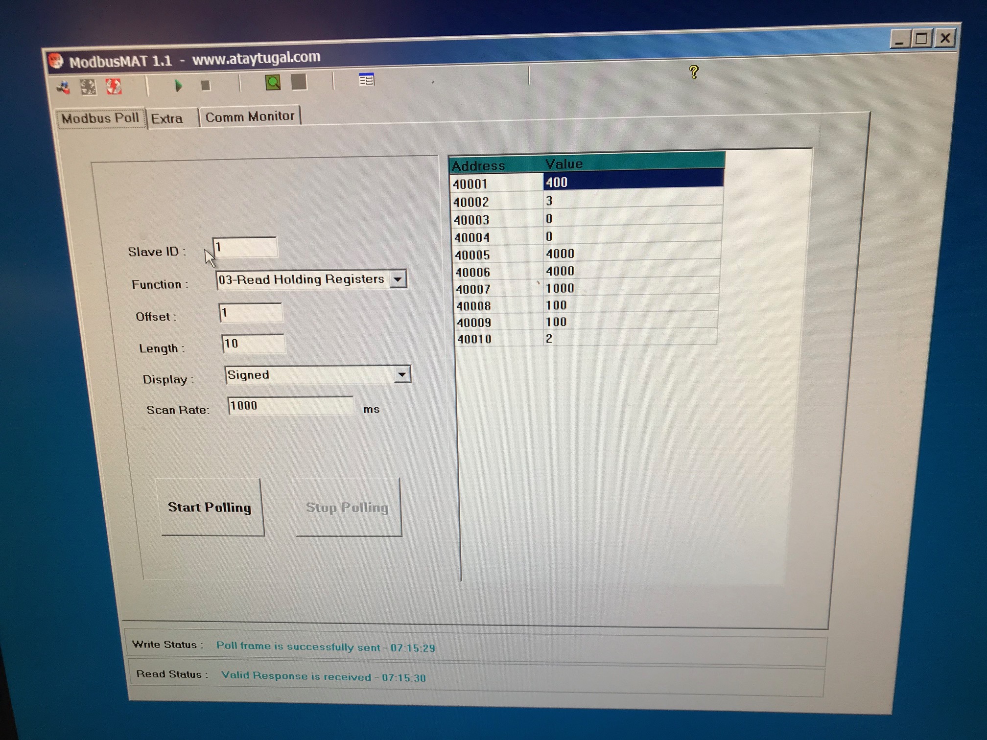

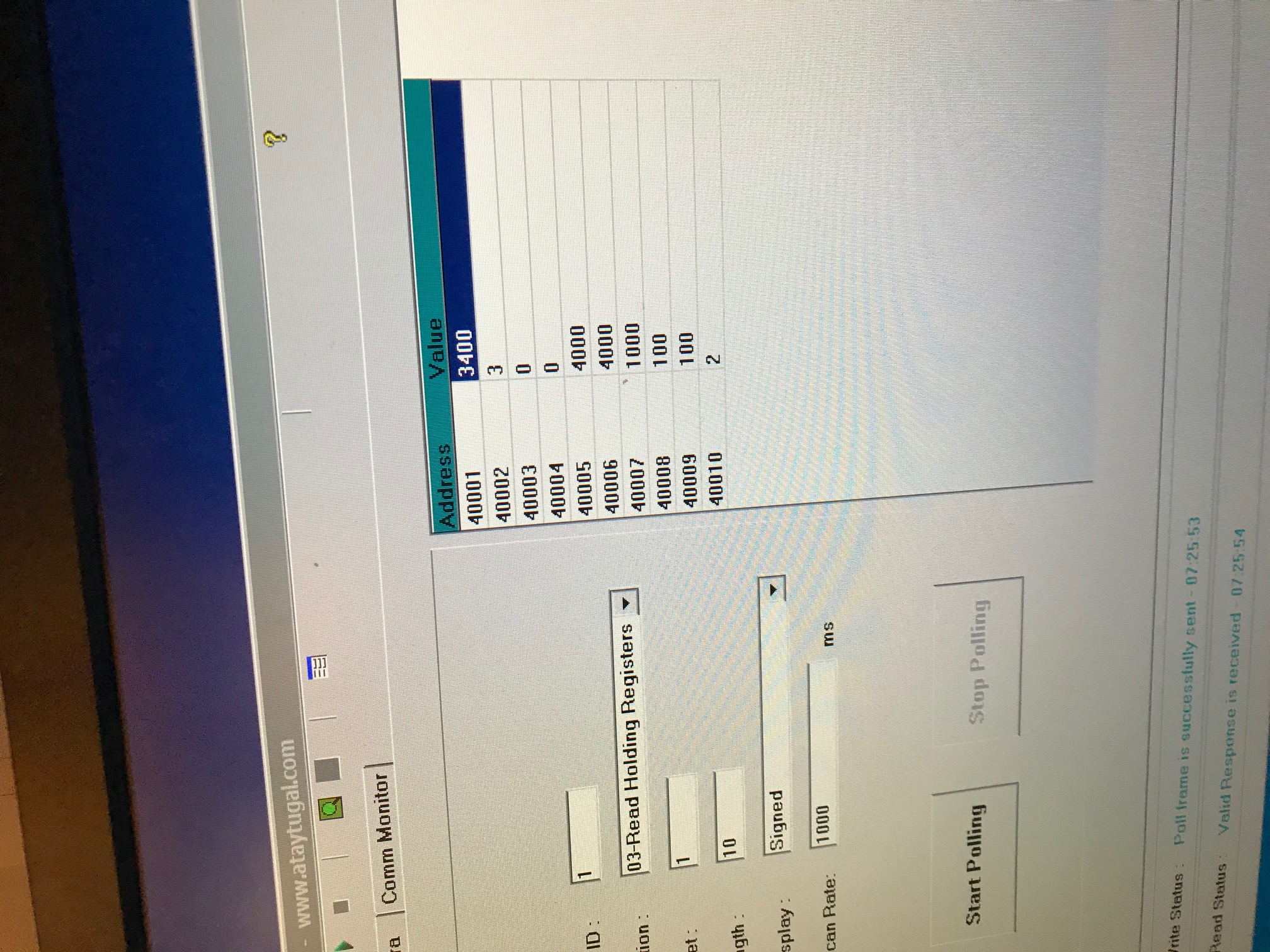

Pierwsza zakładka i START POLLING. Potem dopiero próby zapisu do odpowiednich rejestrów ale jak pisałem w osobnym wątku dane odnośnie sposobu zapisu i rejestrów nie do końca zgadzały się z tym co w instrukcji . A no i prędkość transmisji ustawiałem na 9600 a adres na 01
Zmieniałem P 0.00 z 400 na 340 na falowniku i sprawdzałem czy kolejny odczyt pokaże zmiany.
czyli ok - i dopiero zabawa z zapisem do rejestrów.
Co ciekawe teraz robiąc to po raz kolejny nie jestem w stanie nic zapisać
No ale robię to po dłuższej przerwie (wcześniej falownik pracował z frezarką i nie dłubałem w ustawieniach a teraz zmieniłem falownik i YL620 wrócił na stół operacyjny. Posiedzę wieczorem i napiszę czy coś się udało. Jeśli nie możesz czytać ustawień falownika to stawiam na przejściówkę modbus-usb. U mnie z 6 działają dwie no może 3 . Wieczorem sprawdzę pozostałe. Używam tylko dwóch sygnałów z tego białego złącza - skrajne lewe i środkowe a GND olałem. Może to jest powodem jakiś zakłóceń albo tego przerywania ?
