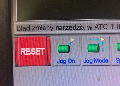

nie wykluczyłem, ale sterowanie jest od tego żeby przy błędzie sprzętowym maszynę zatrzymać co w machu i csmio jak widać nie działa.
Jak widać jednak działa, patrz załącznik.

Logi to zbiór danych tworzony w trakcie działania algorytmu. Najczęściej jest to plik tekstowy w którym zapisywane są dane krytyczne dla działania algorytmu. Serwisantowi pomaga znaleźć przyczynę usterki a programiście ewentualne błędy w programie. Maszyna powinna oczywiście się zatrzymać a z logów powinieneś odczytać co było przyczyną zatrzymania.
dance1 pisze:
18 sty 2019, 21:30
Ja wiem w tej chwili co się wydarzało ale że mach pomimo serwa i enkodera na rewolwerze dalej kręcił magazynem to już mini przegięcie.
No to przegięcie, przegiął albo programista nie obsługując błedu albo instalator nieprawidłowo podłączając sygnał zezwolenia do serwodrivera.
