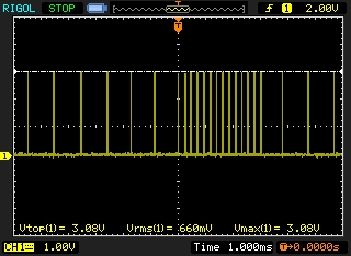

Wiem .autor tematu ma inne problemy ale z tym samym programem .
Wstęp ,pracuje na swojego autorstwa maszynie CNC z własnym napisanym pod Dosem systemem sterowania .
Jest OK ale ostatnio poczytałem troszke o możliwościach pisania Makr w Machu i postanowiłem to przetestować.
Moje oprogramowanie jest o "niebo" skromniejsze od Macha wiec warto sprawdzić czy da sie Macha adoptować do moich potrzeb.
Komputer Dell 610 2G zegar .Zainstalowany czysty system , mam oryginalny system do tego komputera na CD.
Komunikacja przez LPT ,komputer posiada w oryginale to złącze.
Dziś drugi dzień bawie sie w uzyskanie stabilnych impulsów Step. Narazie jest masakra .
Sporo już testowałem , Bios powyłanczałem prawie wszystko co wydaje mi sie niepotrzebne .
Sam układ elektryczny interfejsu jest sprawny ,sprawdzałem oscyloskopem ,napięcia i tor sygnału jest dobry.
I tu dwie fotki :
Pierwsza, tu sygnał w tym samym układzie elektrycznym z TurboCnc Dos .

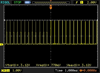

Dodane 2 minuty 3 sekundy:
Druga fota z przebiegu Step z Macha .

qqaz pisze:
20 sty 2019, 13:31
dance1 pisze:co niby źle może być z makrem
skoro raz zadziałało, a nawet kilka razy to z makrem jest OK.
Szukaj więc powodów w otoczeniu programu
Poważne sterowania są poważne nie dlatego że mają kod lepszy tylko dlatego że program jest testowany na sprawdzonym i też przetestowanym sprzęcie.
Mach jest na tyle otwarty że bardzo łatwo go uruchomić.
Równie łatwo wprowadzić warunki takie aby go zakłócać.
A konkretnie w Twoim przypadku co ma praca na 3 zmiany do rzeczy?
Tyle że skoro tak długo jest włączony/używany to wreszcie się trafi sytuacja gdy sąsiad lub maszyna obok wygeneruje odpowiednie zakłócenie na które sprzęt nie był przygotowany. Sprzęt, nie program!!!.
Tu jest różnica dla zastosowań jak mówisz amatorskich.
Tor sygnałowy jest znacznie łatwiej sprawdzić i dopracować niż to co wymyślili autorzy softu .
A najlepiej to im nie wyszło ,prawda ?

A ten obrazek z oscyloskopu?
- na serwie tego nie zobaczysz bo nie zdąży zmienić prędkości i wrócić do poprzedniej - serwo zwyczajnie zliczy pozycję i ją utrzyma.
-albo na krokówce zerwie kroki ( choć tu na forum często jest opinia że wystarczy odpowiednio duża i nic się nie dzieje- nie komentuję)
albo obrazek przedstawia fragment gdzie oś wykonuje gwałtowny skok o 0,05mm - bo Gkod tak nakazał. (takie mamy czasy że manipulacja medialna jest na wysokim poziomie)

Post napisał: kwarc » 22 sty 2019, 12:49
Na tych fotach jest zarejestrowany przebieg podczas ustalonej prędkości .
To nagłe przyśpieszenie na fotce z Macha wynika tylko z jakiś problemów z generowaniem taktu .
W obydwu przypadkach zrobiłem rejestracje przebiegu w sytuacji kiedy obroty silnika powinny być stabilne .
Jak dla mnie autorzy softu Macha nie do końca dopracowali synchronizacje czasową podstawowych impulsów sterujących .
Fakty są takie , na zwykłym generatorze step na układzie 555 ( jest to zwykły stary układ scalony) napęd osi idzie bardzo gładko , tylko swiszczy miarowo wchodząc na obroty.
Na Turbo cnc idzie nieżle ,stabilnie ale nie tak jak na generatorze .
Na Machu ? Jak sie komu trafi . Może być znośnie w znaczeniu ze silniki jakoś nie zerwą albo może być kicha .Ja nie poddaje sie ale narazie nie zmienie swojego oprogramowania Dosowego na Macha .

Post napisał: qqaz » 22 sty 2019, 21:06
kwarc pisze:Na Machu ? Jak sie komu trafi
Wcześniej napisałem co widać ale też sprawdziłem jak jest u mnie ( mam akurat rozgrzebany naped). Faktycznie jest różnica, pływa ale na oko największa zmiana to nie więcej niż 10% dla wydłużonego impulsu.
Zdarzają się paczki 1-2 dłuższe impulsy ale nie złapałem tak dużej zmiany jak pokazałeś.(ani tym bardziej że przyspiesza)
Nieznaczna zmiana na lepsze (a raczej trudne są już do zauważenia błędy) następuje po zmianie priorytetu programu na wyższy
Tyle ze trzeba startować program ze skrótu który za każdym razem podczas podnoszenia ustawi mu wyższy priorytet
