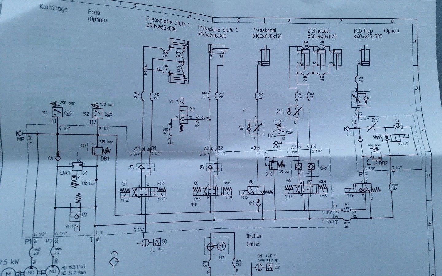

Post napisał: blasterpl » 12 lut 2016, 22:33
Tak wygląda schemat całego układu . Ja chce wykozystac jeden tor ale może jest tam gdzieś układ który obniża to ciśnienie przy zamkniętych zaworach. Układ jak dla mnie jest mocno rozbudowany i nie sadze aby był tak zrobiony ze nie obniża tego ciśnienia automatycznie.

Post napisał: Areo84 » 12 lut 2016, 22:45
No jeśli kol. blasterpl chce się zbliżyć koniecznie do tych 100T to S1 działający z nie za dużym kilkusekundowym opóźnieniem i do tego dobrze ustawiony wył. silnikowy to chyba jedyna rozsądna opcja.

Post napisał: ma555rek » 12 lut 2016, 23:03
blasterpl pisze: Ja chce wykozystac jeden tor ale może jest tam gdzieś układ który obniża to ciśnienie przy zamkniętych zaworach.
Na pokładzie masz jeszcze dwa zbędne rozdzielacze - po prostu włączysz ten duży na zlew gdy Twój nie będzie wysterowany i tyle.
A wyłączysz go gdy będzesz pompował. Tylko spust z tego rozdzielacza daj przez jakiś dławik aby nie dopuścić do zapowietrzania linii.
Jeżeli przewidujesz nieczęste cykle to taki spust na jałowy bieg silnika aż sam się prosi.
W obecnej konfiguracji masz cały czas wysokie ciśnienie w linii zasilania.

Post napisał: Areo84 » 12 lut 2016, 23:37
Taki swobodny zlew przy jałowym biegu silnika by się przydał o ile to już nie konieczność jeśli chodzi o część układu wydzieloną wcześniej przez blasterpl. Ten rozdzielacz z cewkami YH4 i YH5 w położeniu neutrlanym ma zamknięty tor P-T, więc tak na dobrą sprawę przy włączonym silniku a nieruchomym siłowniku brak jest swobodnej drogi na zlew. O ile dla pompy ND może to być ten zwór z YH1, to dla pompy HD takiej drogi już za bardzo nie ma. Chyba że ktoś chce włączać za każdym razem silnik razem z posuwem tłoka.

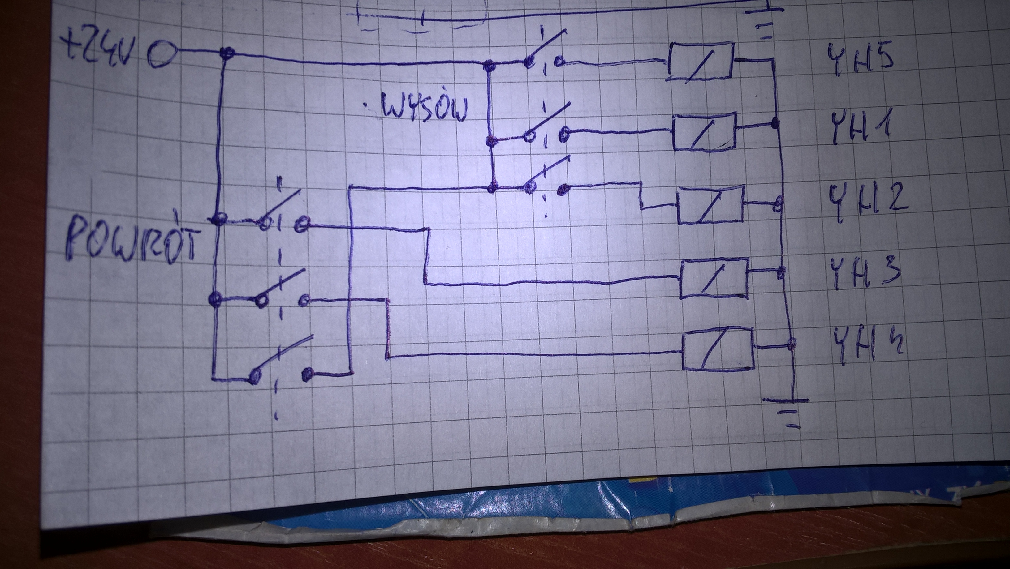

Post napisał: blasterpl » 14 lut 2016, 21:18
Czy taki schemat elektryczne jest poprawny :?: Zauważyłem ze przy powrocie tłoka należy załączyć YH3 aby olej mógł spłynąć bo przez zawór zwrotny 8.1 nie przejdzie. Pozostaje jeszcze kwestia spływu Hd na biegu jałowym , moja koncepcja to wykorzystać YH2. Zaślepiam wyjście A1 , a wyjście B1 łączę z wyjściem T :shock:

Post napisał: Tomciowoj » 14 lut 2016, 21:48
blasterpl pisze:bo przez zawór zwrotny 8.1 nie przejdzie.
Przejdzie bo to zawór zwrotny sterowany, i ciśnienie w nitce B2 go otworzy.
blasterpl pisze: Pozostaje jeszcze kwestia spływu Hd na biegu jałowym , moja koncepcja to wykorzystać YH2. Zaślepiam wyjście A1 , a wyjście B1 łączę z wyjściem T :shock:
Można też A1 połączyć z B1

Post napisał: blasterpl » 14 lut 2016, 21:56
Tomciowoj pisze: Przejdzie bo to zawór zwrotny sterowany, i ciśnienie w nitce B2 go otworzy.
Aaa to faktycznie można połączyć A1 z B1 no i można odpuścić sobie wysterowywanie YH3 . Czyli ze schematu wypada YH3 i jego włącznik.

Post napisał: Tomciowoj » 14 lut 2016, 22:06
Przy zaworze nr 8 (YH4,YH5) zwrotny 8.1 przepuści bo przy powrocie tłoka ciśnienie w lini B2 będzie wyższe niż A2 i otworzy zwrotny.
W zaworze nr 7 (YH2,YH3) niestety jak połączymy A1 z B1 to ciśnienia będą równe i może się zwrotny nie otworzyć ale pewności nie mam. To jest ten blok pod elektrozaworem, można go usunąć tylko trzeba wtedy dać krótsze śruby, albo wykręcić z boku śrubę i wyjąć sprężynę z elementem zamykającym.
Swoją drogą nie mogę rozkminić jak działały siłowniki fi 90. Bo albo dostawały ciśnienie na schowanie, albo były odcinane, albo zasilanie na obie końcówki. :?:

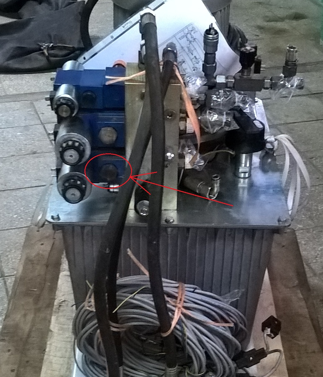

Post napisał: blasterpl » 14 lut 2016, 22:35
Tomciowoj pisze: To jest ten blok pod elektrozaworem, można go usunąć tylko trzeba wtedy dać krótsze śruby, albo wykręcić z boku śrubę i wyjąć sprężynę z elementem zamykającym.
Chodzi o to:

Post napisał: Tomciowoj » 14 lut 2016, 22:47
Tak, "to je to"
W środku może być tłoczek ze sprężyną. Może zamiast go wybebeszać zdemontuj całość i przykręć sam elektrozawór bezpośrednio do płyty.
