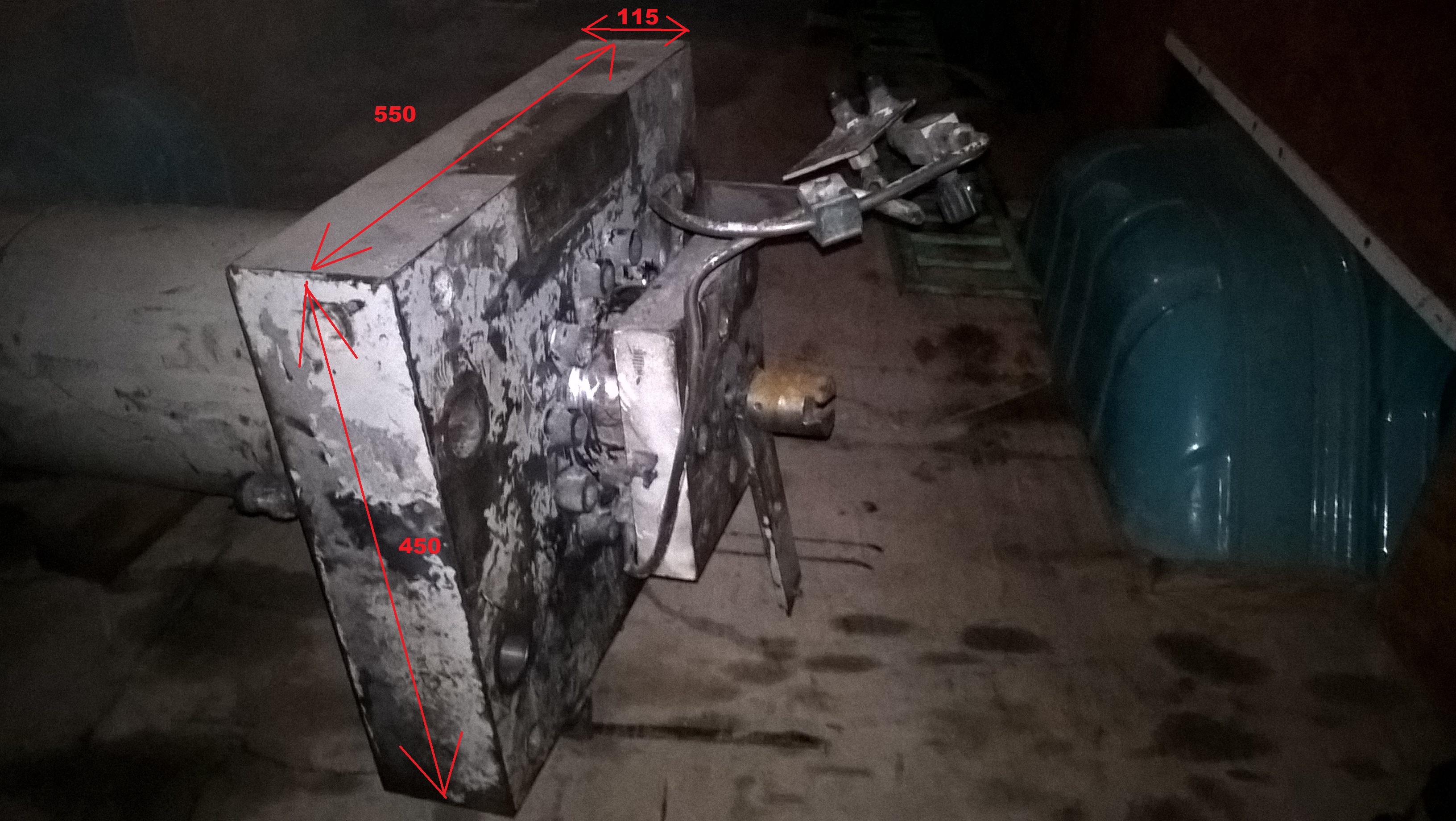

Zacząłem budowę prasy hydraulicznej : https://www.cnc.info.pl/topics117/prasa ... htm#520275 . Nie mam wiedzy ani oprogramowania na którym można policzyć jakie gabaryty powinny mieć poszczególne elementy konstrukcji . Czy ktoś z kolegów poratuje swoja wiedza i chęciami :smile: . Myślę o konstrukcji tego typu jak na foto . Jaka wysokość powinny mieć górne płyty (pomiędzy nimi jest siłownik) przy założeniu ze ich szerokość całkowita to 1250mm a grubość 15mm :?: Szerokość płyty mocującej siłownik to 550mm , a max nacisk to 100T

Dzieki koledzy , już coś wiem :wink: . Patrząc na wymiary tej niemieckiej prasy to widać ze tam górne belki maja mniej niż 400mm , ci już dobrze oszczędzają na materiale :???:
Płyta mocująca (kołnierz) w moim siłowniku ma 550mm na szerokość.

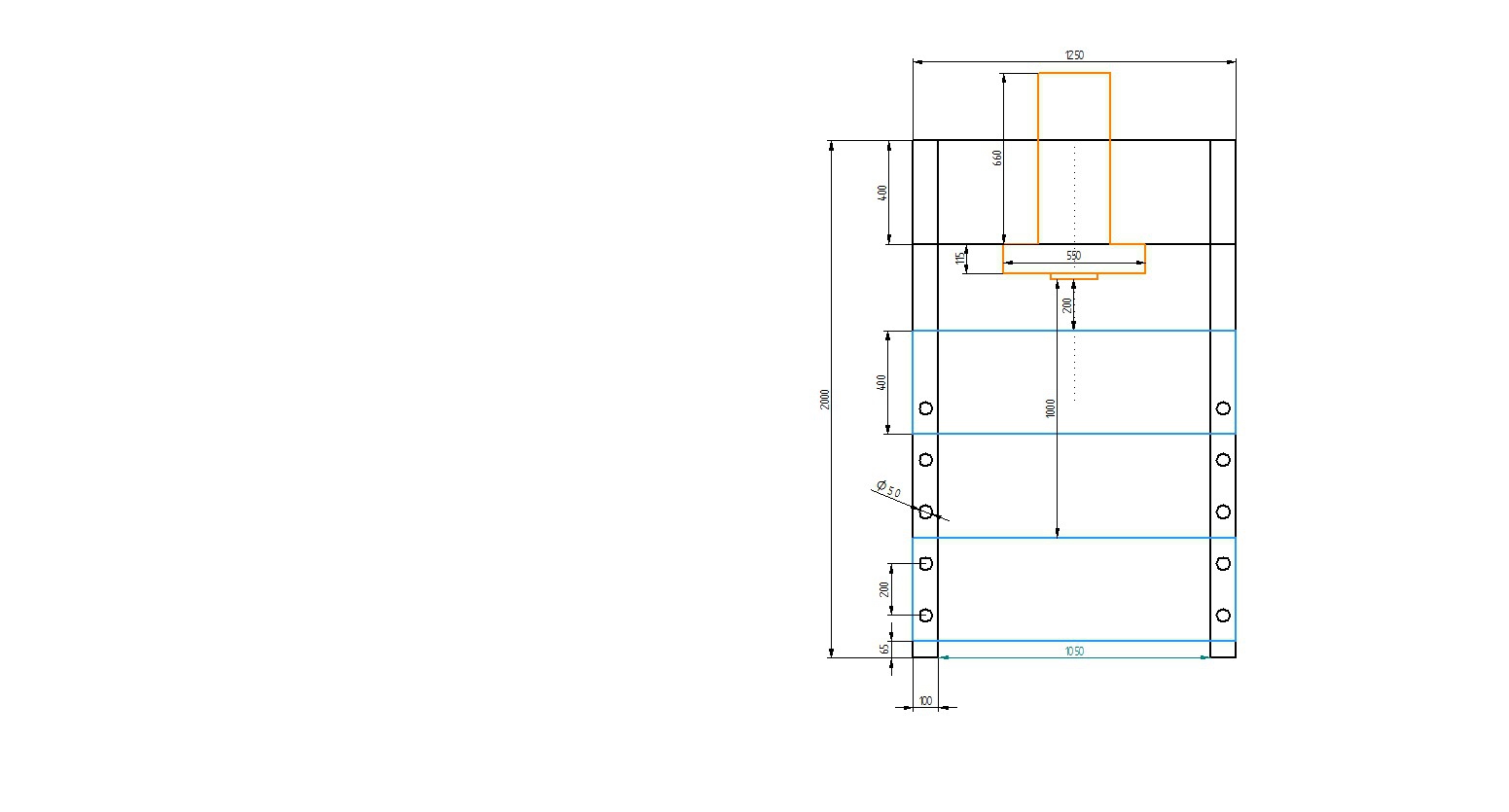

Zrobiłem pierwszy szkic mojej nowej prasy. Przyjmując ze górne płyty maja 400mm to płyty stołu powinny mieć ≈ tez 400mm :?: , jeśli nie to mnie poprawcie. Kolega InzSpawalnik podsunął pomysł z ceownikami , jeśli ceownik to jakie wymiary :?: . Czy na nogi wystarczy profil zamkniety 100x100 ściana 10mm lub 120x80 ściana 10mm . Jak dla mnie to problemem są otwory do mocowania stołu , cz one nie za bardzo osłabią konstrukcje :?:
