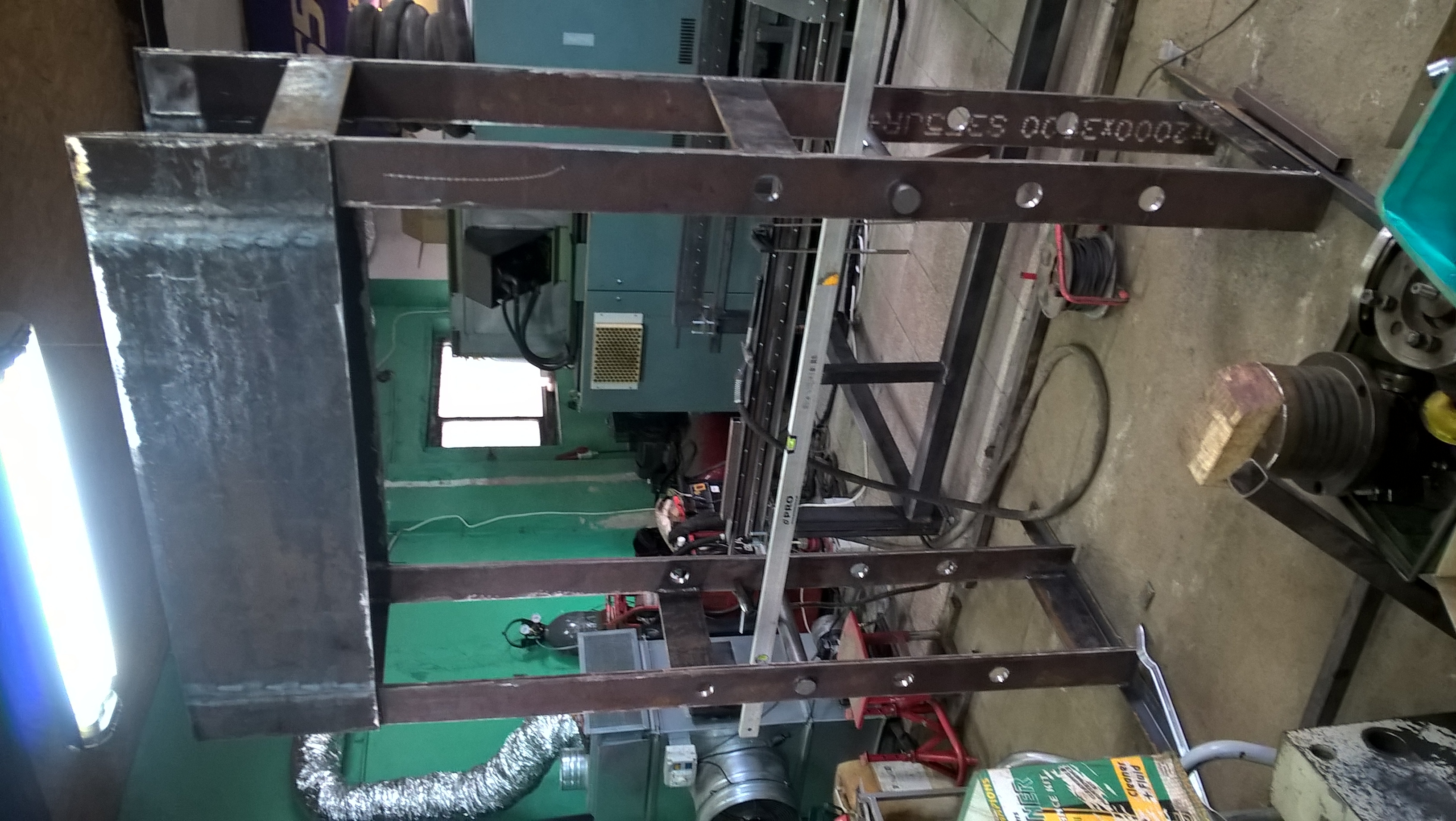

Dzis spawałem tylna cześć ramy . Małymi odcinkami ≈ 50mm , skurcz znacznie mniejszy ale jest :???: Strasznie długo schodzi z czekaniem aż ostygnie. Czy dwie warstwy wystarcza :?: , da się to jakoś policzyć :?:

Bez urazy, ale lepiej daj to do pospawania komuś kto się na tym zna i ma doświadczenie, bo takie lepienie może mieć nieciekawe konsekwencje. A nauka spawania na prasie 100T to niezbyt dobry pomysł.

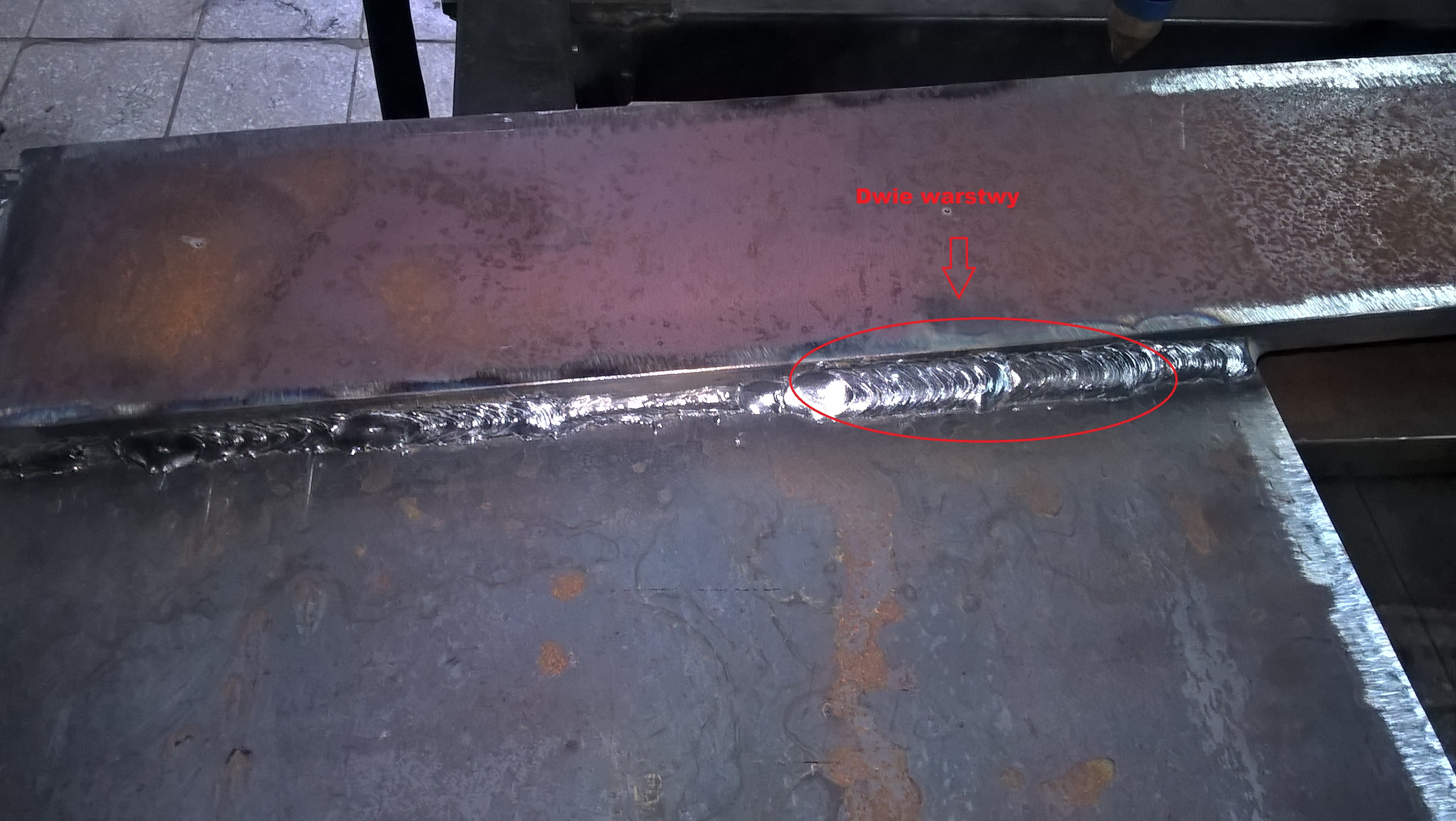

Urazy nie wnoszę , spawam od 20 lat wiec coś tam potrafię :wink: . Spaw przede wszystkim ma być odpowiednio wytrzymały a nie ładny , a już na pewno nie będę się podniecał wyglądem pierwszego ściegu. 280A na pierwszym ściegu , drugi 210A ale wygląda ze dla estetów trzeba by ostatnia warstwę położyć z dwóch ściegów. Ale wtedy wracamy do punktu wyjścia czyli znowu większy skurcz termiczny :???:
Dla uściślenia to na foto zaznaczyłem pierwsze dwa odcinki drugiej warstwy , reszta to pierwszy przetop :wink:

To zwracam honor :smile:. Ale ten pierwszy ścieg jakiś taki nierówny jakby ktoś się uczył dopiero spawać. Te dwie warstwy jak dla mnie wyglądają już OK, pod warunkiem że ładnie wtopiłeś.

Upierdliwe jest to ze trzeba kłaść krótkie odcinki , max 5cm długości przy dłuższych od razu bardzo ściąga i trzeba potem walczyć z prostowaniem :???: A wiadomo ze jeden długi spaw zawsze będzie ładniejszy niż taki z odcinków.

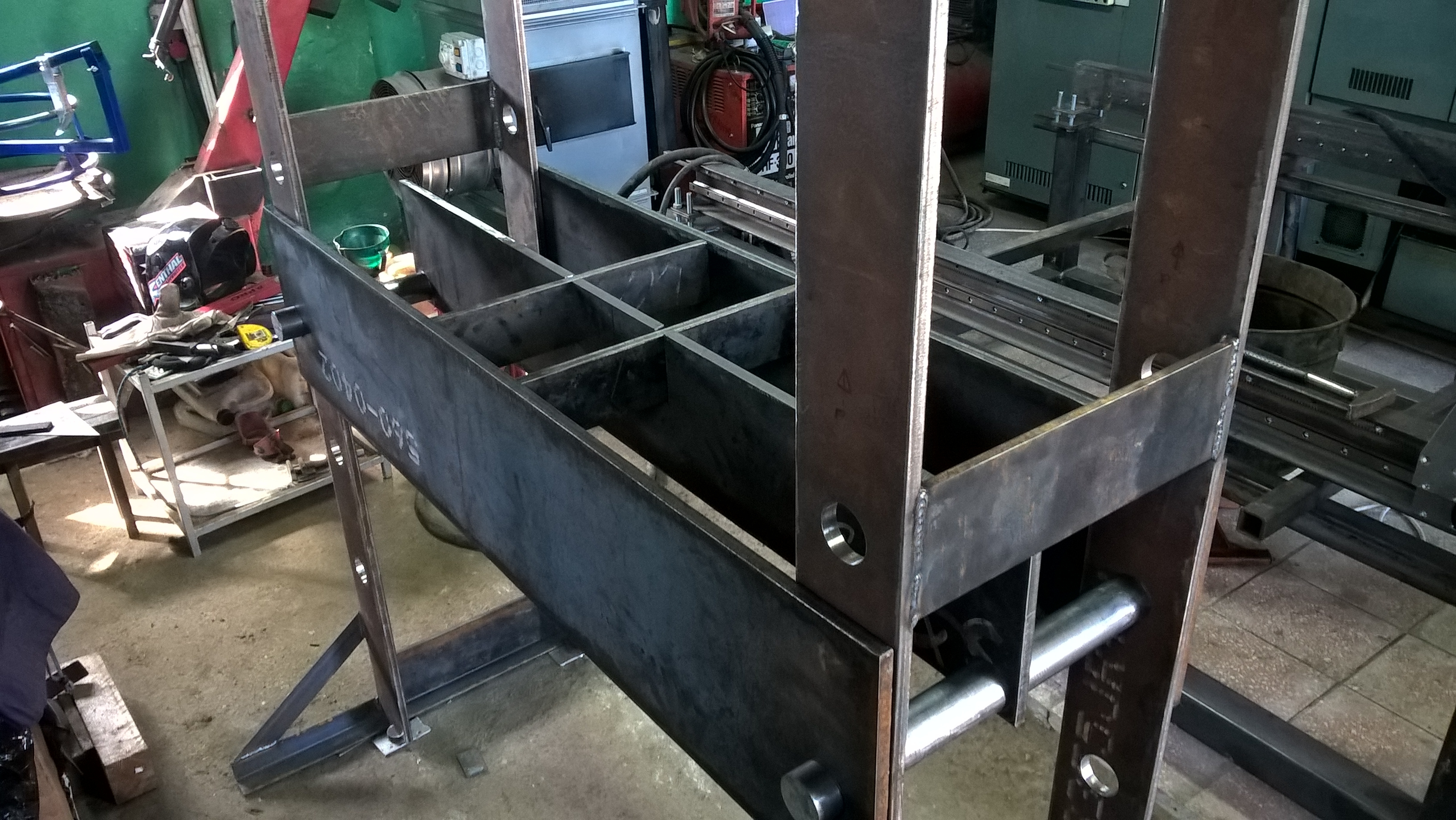

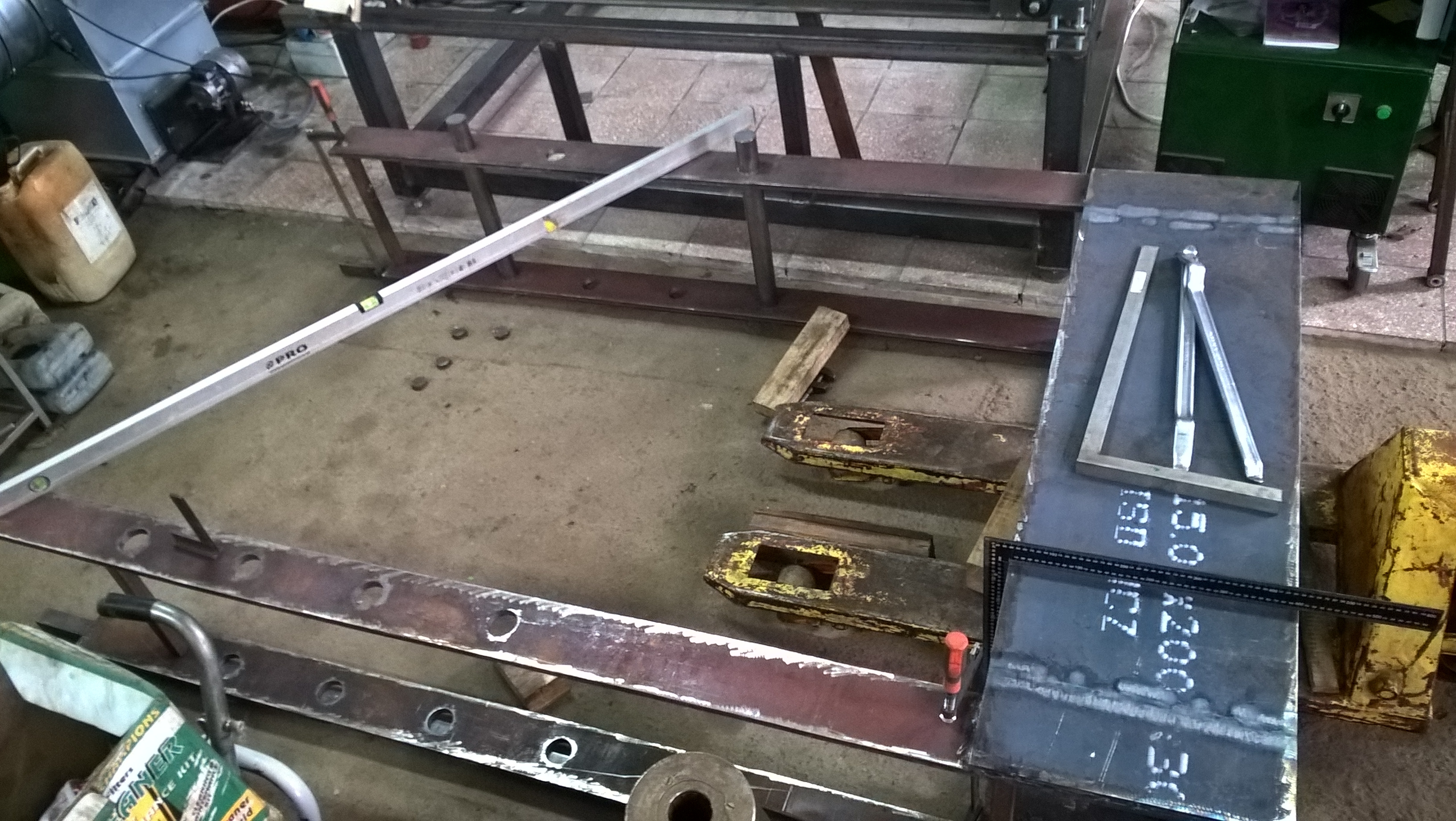

Dzis pierwsze przymiarki , nawet wszystko pasuje :shock:

Prasa stanęła na własnych nogach.

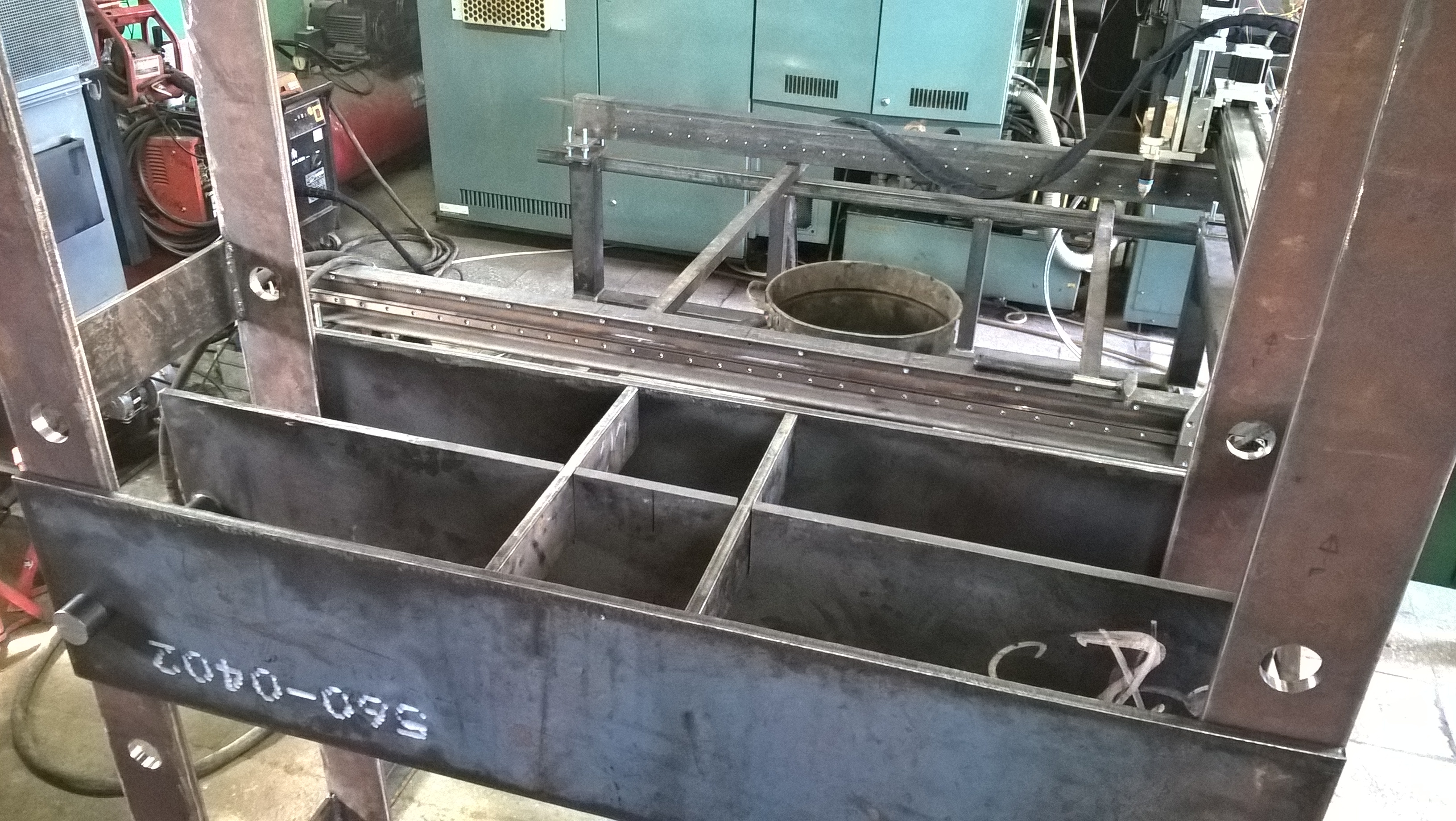

Mam taka koncepcje na konstrukcje stołu , ale tak sobie myślę czy jak przyjdzie mi coś długiego wyciskać ( na przelot przez stół) to to środkowe zebro będzie przeszkadzać . Czy w takim przypadku odsuniecie ze środka stołu tego czegoś co wyciskam nie będzie powodowało jakichś problemów :?:

Według mnie ta środkowa płyta to więcej szkody niż pożytku. Sworznie będą obciążone dużym momentem gnącym i stół jest bez przelotu jak trzeba coś długiego zamontować.

hm , czyli wywalić ja i dołożyć jeszcze tych krótkich poprzeczek :?: Wymyśliłem ta środkową płytę bo mam zamiar na prasie giąć blachy w przyrządzie np takim jak na foto . Jak postawie go pośrodku miedzy zewnętrznymi płytami (bez tej środkowej) to pewnie trzeba będzie pomiędzy przyrząd a płyty położyć jakąś płytę o gr ze 30-50mm :???:
