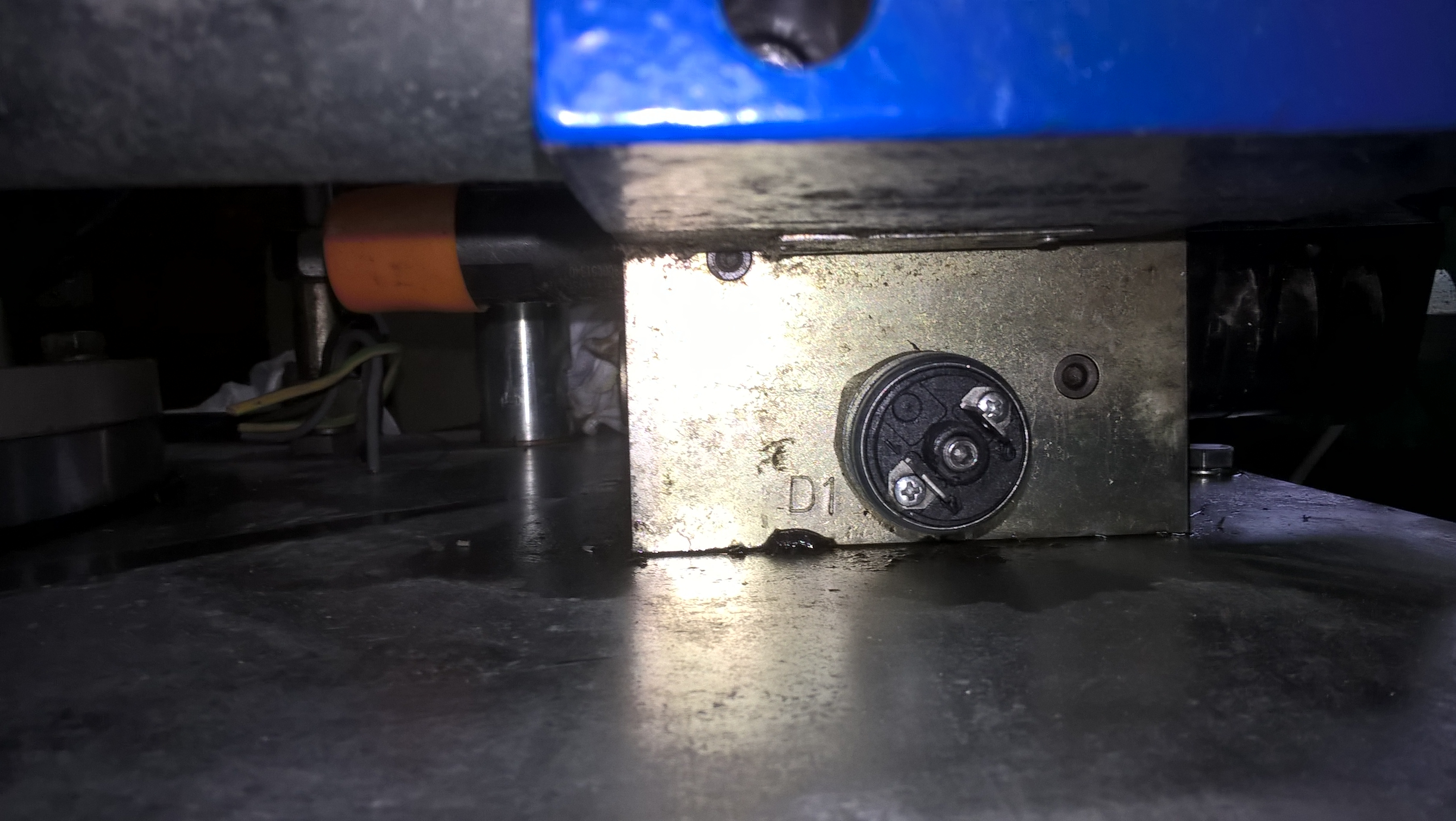

Żeby szło szybko w dół to YH5 i YH1 muszą być załączone. Niezałączony YH1 przelewa cały olej z szybkiej do zbiornika. YH1 powinien być chyba szeregowo ze stykiem N.C. presostatu S2. Gdy stempel dojeżdża do giętej blachy wzrasta ciśnienie i puszcza z szybkiej do zbiornika, silnik elektryczny ma lżej z jedną pompą wysokiego.
Bez YH1 będzie szło wolne. Najprościej to sterować tylko YH4 i YH5 ale to tylko wolne. Można by dać na stempel krańcówkę i po zjechaniu na nią odłączyć YH1, ale wtedy przy podnoszeniu pójdzie odcinek od matrycy do krańcówki wolno. Może S1 ma możliwość ustawienia ciśnienia to go wykorzystać zamiast S2? Zaznaczam że nie miałem do czynienia z sterowaniem krawędziowej, dedykuję że schematu.
DA1 to jakiś zawór regulacyjny dwustopniowy, z wejściami P i X.
Na początek podawaj sygnały na YH4 lub 5. Dołączaj później YH1 i wybadaj co się dzieje. Masz przelewowe więc nie napsujesz.

Co do YH3 to też podejrzewam jako zwalniający ciśnienie w razie W.
Śrubeczka jest tylko nie wiadomo jaki zakres może mieć ten presostat D1. Ogólnie chyba chodzi aby podczas swobodnego i szybkiego opadania stempla ciśnienie nie przełączyło D1. Dopiero natrafienie na opór powoduje wzrost ciśnienia, odłączenie szybkiej pompy i dojazd na wysokim. Tylko czy np wąski płaskownik z blaszki 1-2mm stawia dla takiej hydrauliki odczuwalny opór?
Co do elementu nr 2 (DA1), wg symbolu to dwustopniowy zawór regulacyjny, chyba reguluje wg nastawy z wejścia P, ale wejście X będzie miało wpływ na tą nastawę, tylko nie wiem czy zmniejsza czy zwiększa ciśnienie.

Jeszcze zauważyłem że przy tym elemencie DB1 pisze 130bar. Liczyłem i moc tego silnika 7,5kW przy tej szybszej pompie 32l wystarczy na zapewnienie ciśnienia właśnie 130bar. Czyli wg. mnie ten element DA1 zwiera na przelew tą szybką pompę 32l powyżej 130bar i pracuje już tylko wolna pompa 19L . I tu z obliczeń wychodzi że agregat pociągnie przy tej mocy silnika około 215bar ciągłego ciśnienia. Chwilowe pewnie trochę większe, ale te 300 to nie wiem czy wydusi.
Szybki kalkulatorek:
http://www.hydraproducts.co.uk/hydrapro ... stung.aspx
Sprawność pompy (Pump Efficiency) podstawiłem 0,9 (0,85-0,95)
