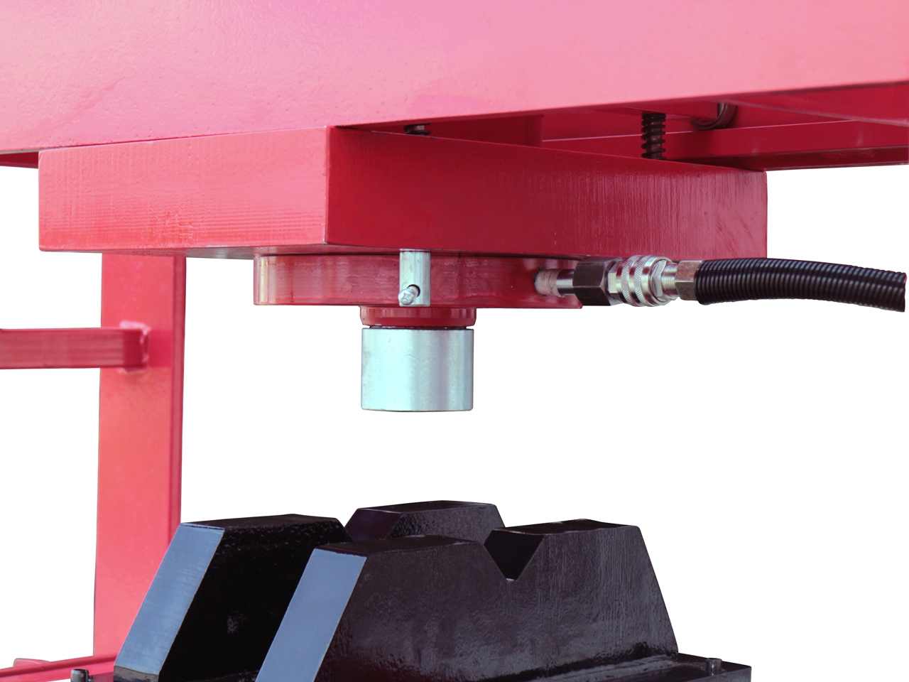

blasterpl pisze:czyli wywalić ...?
Zdecydowanie.
Jeśli chodzi o te krótkie poprzeczki wspawane na równo z nośnymi jako dodatkowa podpora to też bym się zastanawiał czy to dobry pomysł. Przyjrzyj się fabrycznym prasom- tam same płyty nośne i podkładka przenoszą siłę główną, a połączenia płyt są często tylko śrubami.
Jeśli zrobisz krótkie na równo i będziesz opierać coś na nich, to rozkład naprężeń może być dość niekorzystny. Po za tym żeby po wspawaniu to wszystko tworzyło jedną płaszczyznę to chyba trzeba by przefrezować.

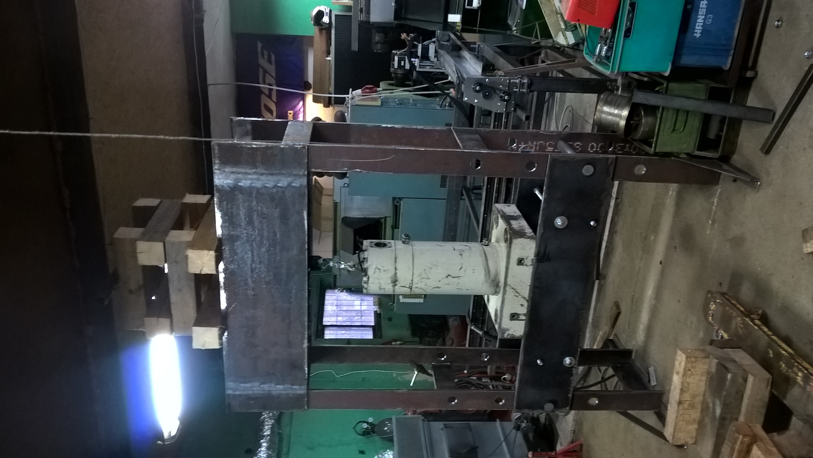

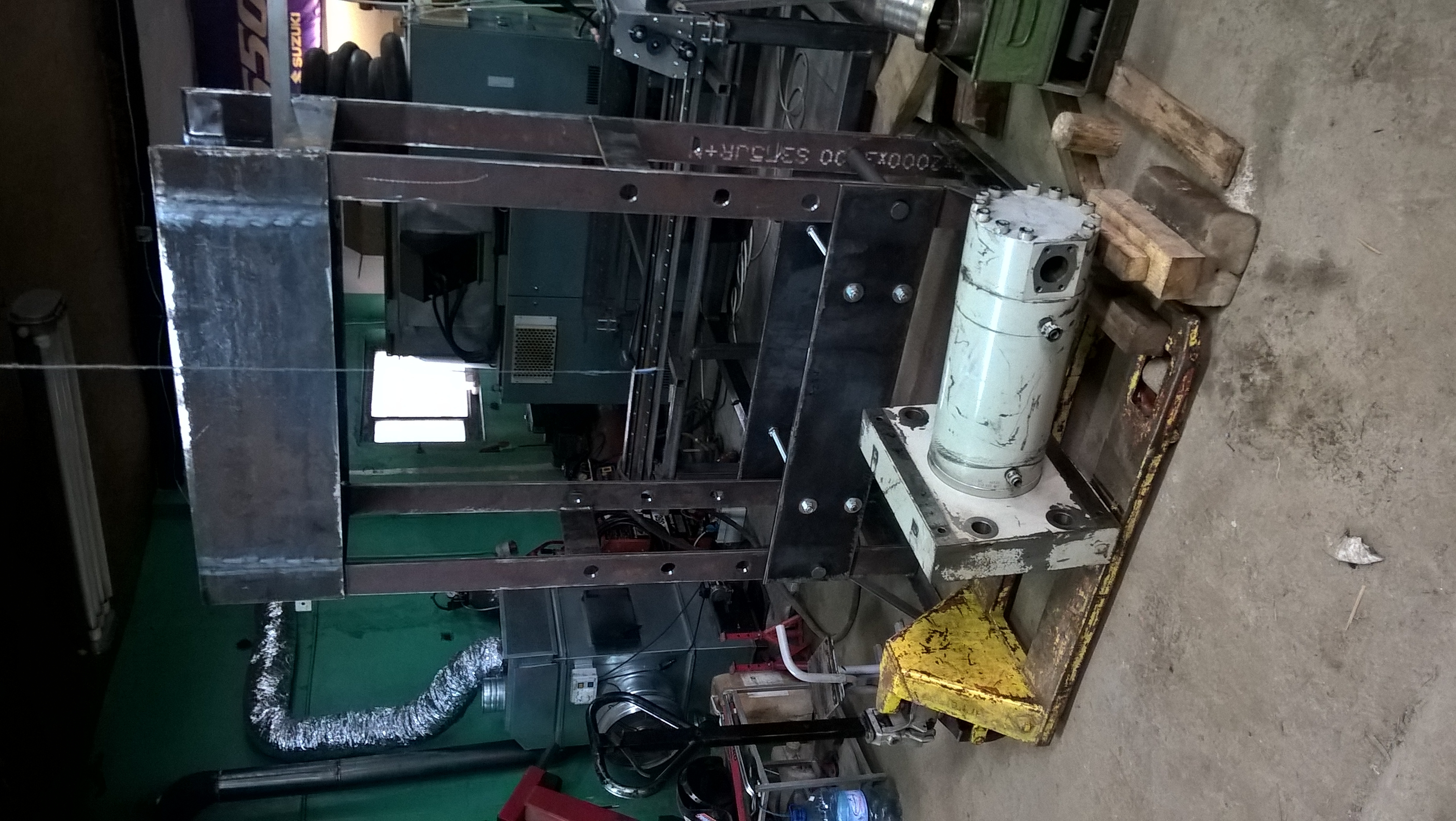

Zmiana koncepcji :wink:
jarucki
Posty: 809
Rejestracja: 11 sty 2011, 23:40
Lokalizacja: okolice nałęczowa
#123
Post napisał: jarucki » 08 kwie 2016, 22:41
I to wszystko?
Bez urazy ale ta prasa wydaje mi się jakas taka papierowa :(
blasterpl
Posty w temacie: 85
Posty: 1943
Lokalizacja: jelenia gora
#124
Post napisał: blasterpl » 09 kwie 2016, 07:53
jarucki pisze: prasa wydaje mi się jakas taka papierowa :(
Jak będzie to się okaże , elementy składowe były "liczone" wiec powinno być ok.

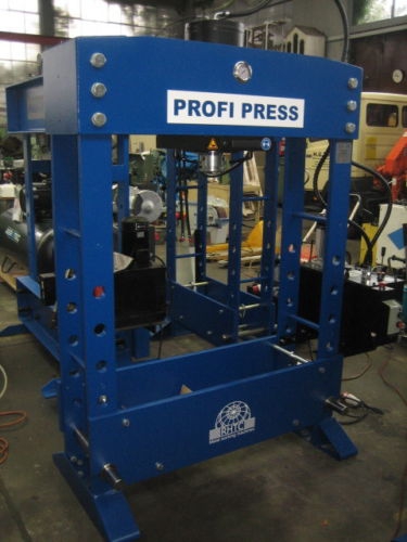

Kupne prasy wyglądają podobnie , np:

Połączyłbym je jednak trochę solidniej, zwłaszcza że jak mi się zdaje dałeś niższe te płyty niż wychodziło nam z obliczeń ( 530mm)?

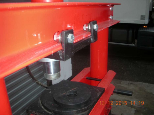

I co dalej , jak wciągnąć tego kloca na gore , wazy ok 0.5t :???:
Chce aby siłownik był "suwany" na boki , jeździł będzie na łożyskach (tak jak na fotkach). Przy założeniu ze siłownik wazy ≈500kg jaka min. nośność statyczna dla łożysk 4szt :?:

jeśli 500kg i 4 łożyska to po 125kg na każde. 6001 (max. 210kg) lub 6201 - (max. 300kg ) powinny wystarczyć.

tak patrzę na tą prasę i nie wiem czy dobrze widzę , ale wydaje mi się że płyty stołu zrobiłeś niższe od tych górnych . Dlaczego? I dlaczego te dolne są jakieś takie niskie :smile:
Czy to może tylko złudzenie.
