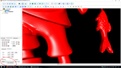

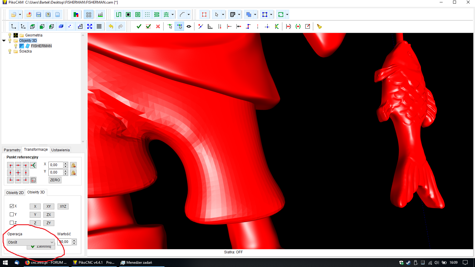

Musisz zaznaczyć obiekt na którym chcesz dokonać transformacji. Będzie czerwony jak go zaznaczysz.
Robert
Robert

Już wiem czemu się nie dało... jest opcja żeby ukryć przycisk zastosuj, zjeżdżając oknem (belką ) niżej w 2d nie da się przykryć przycisku zastosuj
Dzięki Robert
Dzięki Robert
