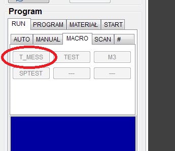

Zienek pisze:Lepiej zrobić tak jak chłopaki piszą.
Łamiesz frez.
PAUZA - masz koordynaty zachowane i maszyna podjeżdża na 30 mm nad materiał.
Klikasz STOP.
Zmieniasz frez.
Robisz pomiar wysokości.
Czyścisz materiał z pozostałości po starym frezie.
W pierwszym okienku klikasz = na aktualną linię programu jako start.
Odejmujesz sobie parę liniii. I znów klikasz =
START - maszyna rusza mając te same koordynaty X i Y oraz zmierzoną na nowo Z.
Zaczynasz wybraną ilość komend wcześniej przed felernym miejscem.
tyle ze maszyna nie zrobi pomiaru po wymianie freza tylko poleci dalej

Ale jest przycisk do pomiaru długości narzędzia. Wystarczy nacisnąć.

RobWan pisze:Ale jest przycisk do pomiaru długości narzędzia. Wystarczy nacisnąć.
Robert
tak? gdzie?

Post napisał: marand68 » 13 sie 2014, 11:29
Pomiar wysokości materiału to nie jest to samo co pomiar długości narzędzia.
Co w przypadku jeśli zebrana jest jakaś warstwa materiału i wysokość jest obniżona ?
Pomiar długości narzędzia robiony jest na czujniku o zdefiniowanej stałej wysokości a pomiar wysokości materiału na wysokości zmiennej już po dokonaniu pomiaru długości narzędzia.

Post napisał: cosimo » 13 sie 2014, 13:22
W standardowej instalacji jest dołączone makro T_MESS, które właśnie służy do samego pomiaru długości narzędzia.

Post napisał: RobWan » 13 sie 2014, 13:24
tak? gdzie?
Tu.
