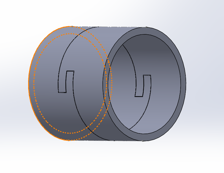

Podłączę się do tematu,
Czy ktoś ma pomysł jak zrealizować takie cięcie rury fi159mm, ścianka 10mm, drutówką? Oba elementy muszą idealnie zachodzić na siebie i z racji naprężeń najlepiej żeby były z jednego kawałka.

Popatrz na to z innej strony, ustaw widok tak żeby "ząbek" był do góry, widzisz linie cięcia?
Drut "zabiera" trochę materiału 0.1-0.2mm więc tak idealnie to nie będzie do siebie pasować ale prawie idealnie już tak 😋

Ma :) Napisać cztery linijki kodu, założyć na maszynę i wyciąć :)
Ew. zrobić dxf ze szkicu i tak samo. Obrazek

Drutówką, to raczej musisz mieć kształt, który umożliwi wprowadzenie i wyprowadzenie drutu. Przy tej średnicy, to może być problem, bo faktycznie cięcie najszybciej by poszło.
Frezem tarczowym naciąć od góry, a później z boku? Mocowanie na wewnętrznym trzpieniu? Przez miejsce, gdzie masz odpad możesz przecież przykręcić otworami, tylko problem w momencie odejścia detalu, żeby nie poszarpało.
Jeśli to jednostkowa produkcja, ja bym flexem wyciął, jeśli tego ma być 20 tysięcy, zrobiłbym wykrojnik.

W oryginale wygląda że jest to zrobione drutówką z jednego kawałka drutem max. 0.2mm, odnośnie tej technologii obawiam się kilku problemów:
1) Jak zamocować oba końce rury tak aby nie przesunęły się względem siebie przy rozdzielaniu kawałków?
2) Wprowadzając drut od brzegu materiału na początku tak naprawdę tniemy jedną ściankę, natomiast dalej będą już dwie i to ze zmniejszającą się średnicą aż do 2x10mm, pytanie co będzie się działo z prądem i napięciem na drucie?

A co ma się dziać ? Ustawiasz parametry do grubszego, np. 50 mm i na cieńszym na pewno pójdzie.
Jak masz sterowane g-codem to możesz dawać inne prędkości w funkcji odległości od brzegu.
