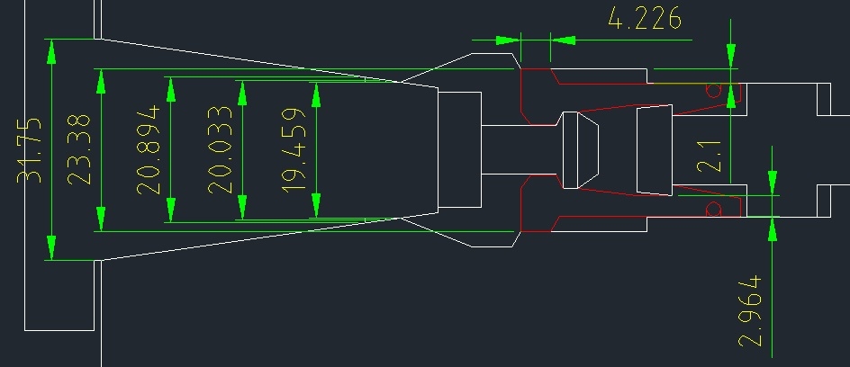

moim zdaniem w zależności od grubości łapek zależna jest przerwa. Możemy powiększyć przekrój łapek i powiększyć średnicę na stożku tak aby dało się zmątować.
Jest kilka opcji jak to rozwiązać
[ Dodano: 2014-01-01, 19:16 ]
Jeśli łapki wytrzymają naprężenie siły sprężyn itp to stosując odpowiednią ich grubość możemy kombinować z przerwą
[ Dodano: 2014-01-01, 19:50 ]
Adekwatnie do tego rysunku Można zrobić tak samo

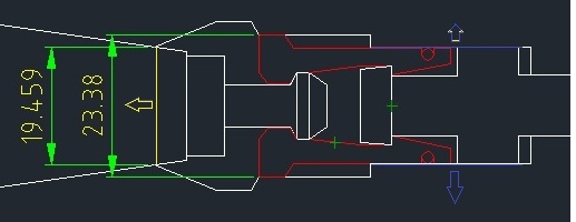

Łapki nie mogą być zbyt grube - to powinno być dosyć giętkie. Będzie giętkie - będzie się stykać większą powierzchnią.
Czerwone kółko - powierzchnia powinna być dosyć duża, wtedy wszystko ładnie będzie przylegać i nie będzie się wyginać w niepożądany sposób.
Zielona linia - w tym miejscu w zasadzie powinna być ta powierzchnia z czerwonego kółeczka - tak jak u kolegi majkel1987. W tej chwili jest tam nie potrzebny karb < nie potrzebne skupisko naprężeń. Te łapki które pokazuje majkel1987 są o wiele bardziej technologiczne.
Z takimi jak są na rysunkach dragon44 jest szansa, że to się wypracuje i pęknie (przy założeniu, że mają jakoś tam pracować sprężyście - jak będą przesztywnione to problem marginalny.
. Powierzchnia i tak zostaje solidna. frez 1,3-1,6mm byłby w sam raz. Nie za cienki - nie za gruby.

Jak już ktoś wspomniał o moich łapkach to mogę napisać że na chwilę obecną mój projekt przewiduje szparki równe 2mm tak mniej więcej na styk.
Jak na rysunku widać w najcieńszym miejscu łapki nają 2.9mm można je dać do 4mm powiększając średnicę gniazda o R=1mm.
Powiększając średnicę na stożku uzyskujemy następujące wartości:
Przy orginale 19.45mm możemy dać przecięcia na 2mm, mamy zapas ok0.05, można też lekko spiłować łapki od góry.
Przesunięcie o 2mm w lewo daje nam 20.03mm
, szparka 1.7mm
Przesunięcie o 5mm od orginalnej daje nam 20.89mm, szparka 1,3mm (ta opcja dla mnie zabiera zbyt dużo powierzchni ze stożka)
W każdej opcji można zgolić zewnętrzne części łapek o jakieś 0,5mm co daje nam możliwość zmniejszenia szparek między łapkami. Trzeba tylko pamiętać aby zmniejszyć odpowiednio średnicę gniazda o tyle ile zgolimy łapki, ale tylko na długości 4,22mm resztę zostawić tak jak jest.
A to jest to zwężenie co mam na myśli kiedy zgolimy łapki. Nie będzie trzeba przesówać średnicy na stożku tak bardzo (jeśli w ogóle)
Ale poczekajmy może kolega dragon coś wykombinował ze swoim projektem. Czekamy
